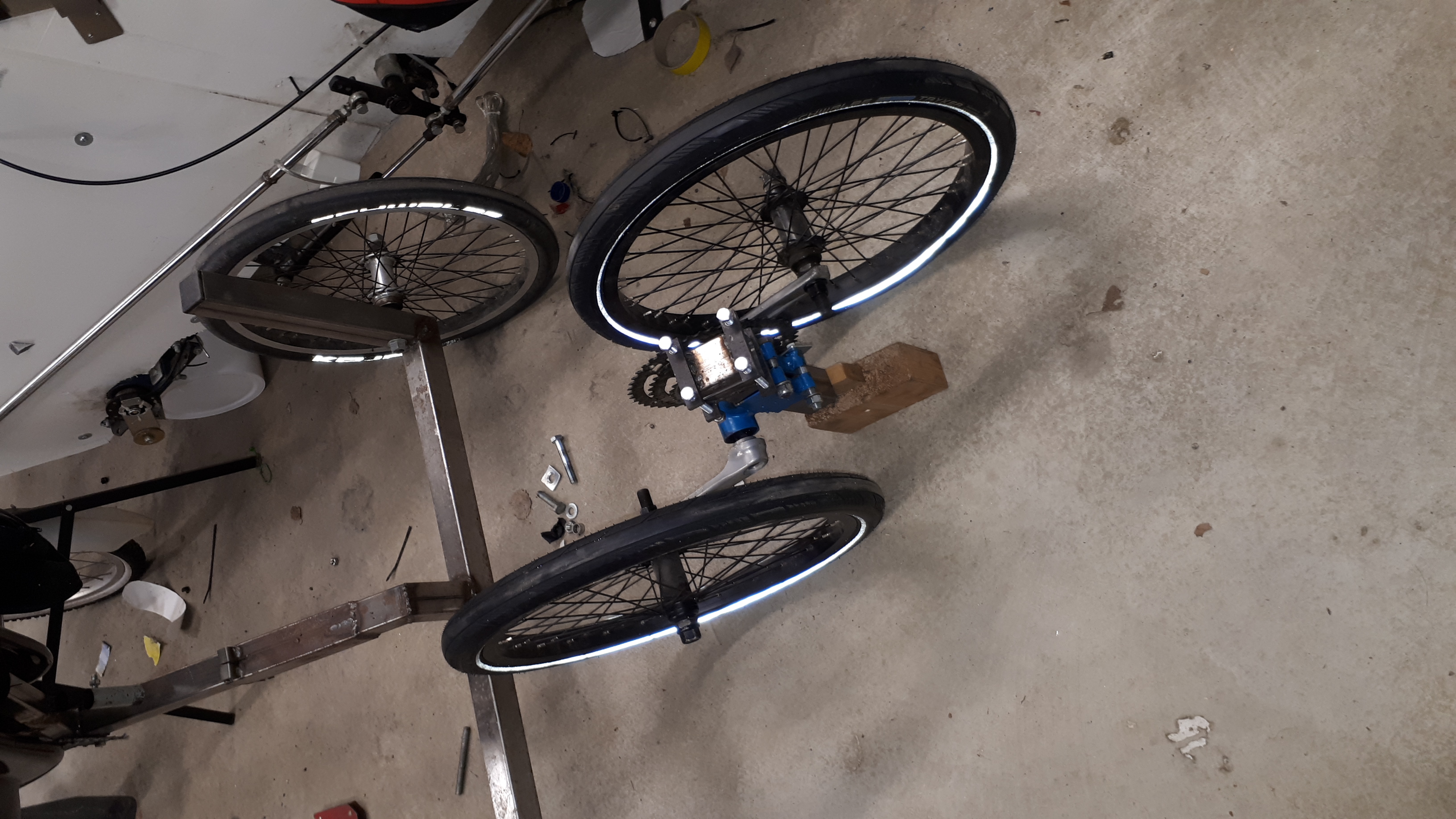

Telemark taka-akselin sain kasattua suoraan hyllystä löytyneillä osilla.

Re: Twisteri
Tämähän oli jo toinen yläohjaus tässä pyörässä. Se eka oli suoraohjaus piiitkällä tillerillä. Ei toiminut yhtään. Todella epävakaa ja alkoi puistaa puolelta toisella heti jos löysäsi irti tangosta. Tämä oli jo paljon parempi. Luontevan tuntuinen vailla kummallisuuksia. En kovan pakkasen takia hirmu pitkää lenkkiä käynyt. Selviää lopullisesti vasta myöhemmin.
Ehkä pitää ohjaustanko vaihtaa suorempaan, kuten 406 CF:ssä. Huono käsi ei oikein vielä hyvin pysynyt tangossa. Saattoi toki -25˚C olla huonontamassa tilannetta.
