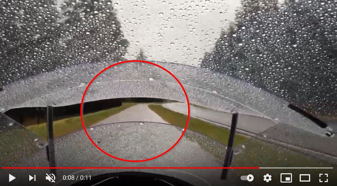

Viestit: 5286
Re: 4-pyöräinen Teppoën 1CV
ajou kirjoitti: 13 Tammi 2021, 12:51
Laitanpa tähän vielä kerran nuo videot tuosta Arcuksen tuulilasin aukosta käytännössä...
Kiitos tästä koosteesta.
Se mikä itseä arveluttaa, on mahdollinen kapeampi näkökenttä pyörivän kiekon kanssa (verrattuna esim. Arcuksen tuulilasin aukkoon tai pyyhkijään).
Riippuu toki kiekon koosta ja paikoituksesta, sekä tuulilasin etäisyydestä ja muodosta.
Alla ruutukaappaukset videoista, lisättynä punaisella ympyrällä, joka kuvaa pyörivää kiekkoa.
Jokainen voi mielessään zoomata kiekkoa isommaksi tai pienemmäksi sen mukaan, kuinka ison sellaisen kuvittelee tuulilasiin mahtuvan/toimivan.
Itselle noista tulee vähän sellainen "putkinäkö"-fiilis... pitäisikö kiekkoja mahdollisesti laittaa useampi, että saa näkökentän sopivan muotoiseksi?
