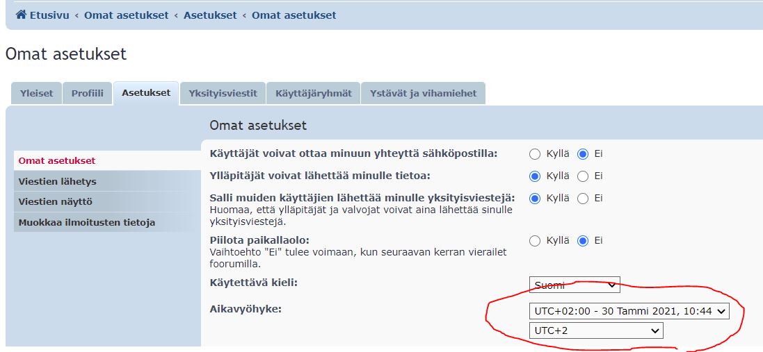

Muoks. Mikä prkl näitä lainauksia oikein riivaa?
Varmista, että koneesi kello on oikeassa. Tämä nykyinen foorumisofta kun kirjaa myös viestin ajankohdan. Laita kello päivittämään aika netistä. (Tämä oli vain arvaus :oops: .)

jori kirjoitti: 29 Tammi 2021, 14:04
Vilijami kirjoitti: 29 Tammi 2021, 13:10
Myös profiilikohtainen aikavyöhyke voi olla pielessä. Useimmat käyttöjärjestelmät oletuksena päivittävät kellon automaattisesti netistä.
