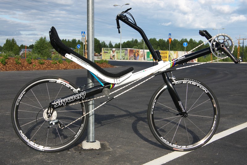

Tässä Tapsan:
Tässä mun (pahoittelut yltiö sporttisesta kuvasta):
Muutama lenkki ajettu: vakaa, mukava, ketterä, vauhdikas. Ei mikään vauhtihirmu, mutta ennenkaikkea ajajan pyörä. TYKKÄÄN! Kokemuksia lisää myöhemmin.
