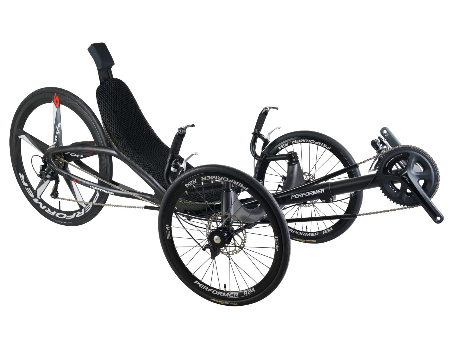

Olen tyytyväinen ICE:n sähköistämiseen, mieli kuitenkin tekee polkemiseen omin voimin. Mitä mieltä olette Performer Cantusista? Onhan se hienon näköinen ja kevyt (ja hintava), mutta lieneekö alumiinissa sittenkin vara parempi.

Nämä ovat niin harvinaisia vehkeitä, ettei niitä ole nähty Suomessa ainakaan monta. Siksi lähes aina on hyvä laittaa viestiin selventävä kuva ja linkki, josta voi aiheeseen tutustua, niin saa helpommin vastauksia, eikä lukijoiden tarvitse kaikkien etsiä noita erikseen. Tässä kuva ja linkki.

Ensivilkaisulla kuvasta sanoisin, että liian jäykkä takarunko1, joka täristää ja kiikkerä ohjaus2. Heti näkee, että suunnittelija ei ymmärrä, mikä trikessä on olennaista ja kauppias yrittää hiilikuitumateriaalilla houkutella ostajia, jotka luulevat, että materiaali ratkaisee jotain olennaista. Ei ole mielestäni hintansa arvoinen.
1 Takajousitus on nojapyörässä erittäin tarpeellinen, sillä selkänojaa täristävä takapyörä tekee ajosta epätasaisella alustalla epämiellyttävää. Voihan tietysti olla, että tuossa on piilossa jonkinlainen jousitus, mutta minä en sitä kuvasta löydä.
2 Suoraohjaus on trikessä kiikkerä, eikä siihen helposti totu. Käsien paino ohjauskahvoilla aiheuttaa kaarteessa yliohjausta, jota joutuu käsivoimilla kompensoimaan ja tämä tekee ohjauksesta kiikkerän tuntuisen.
