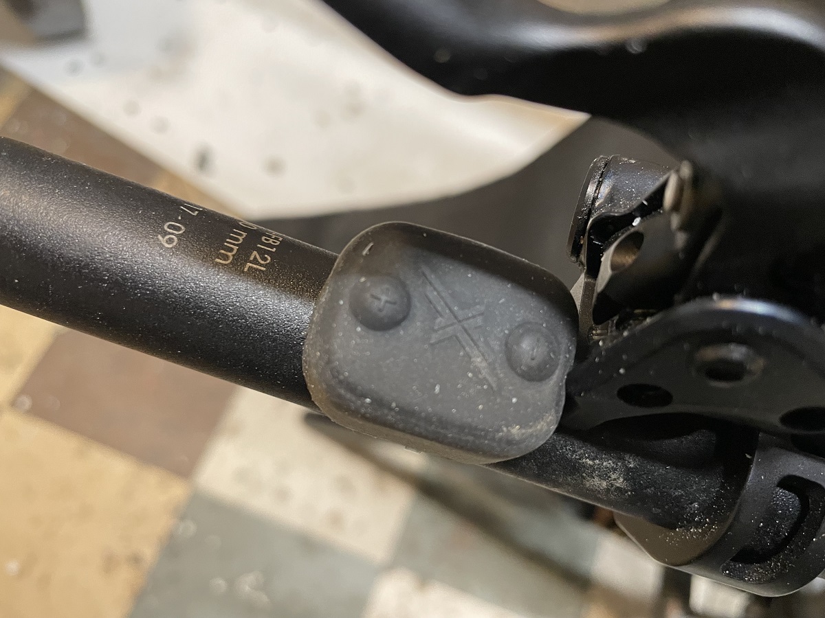

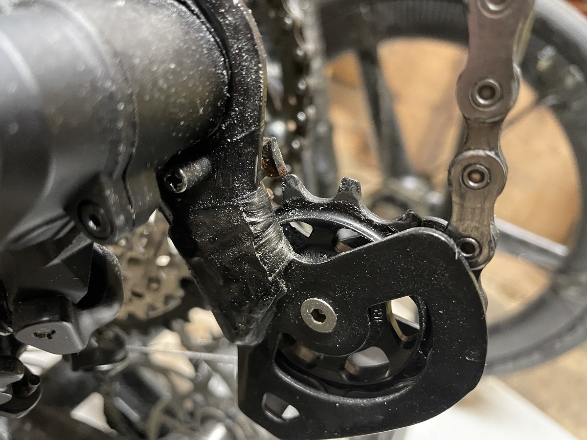

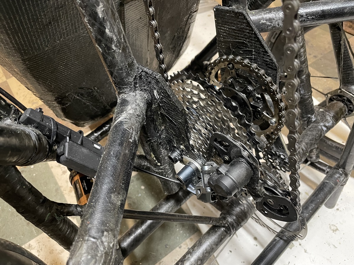

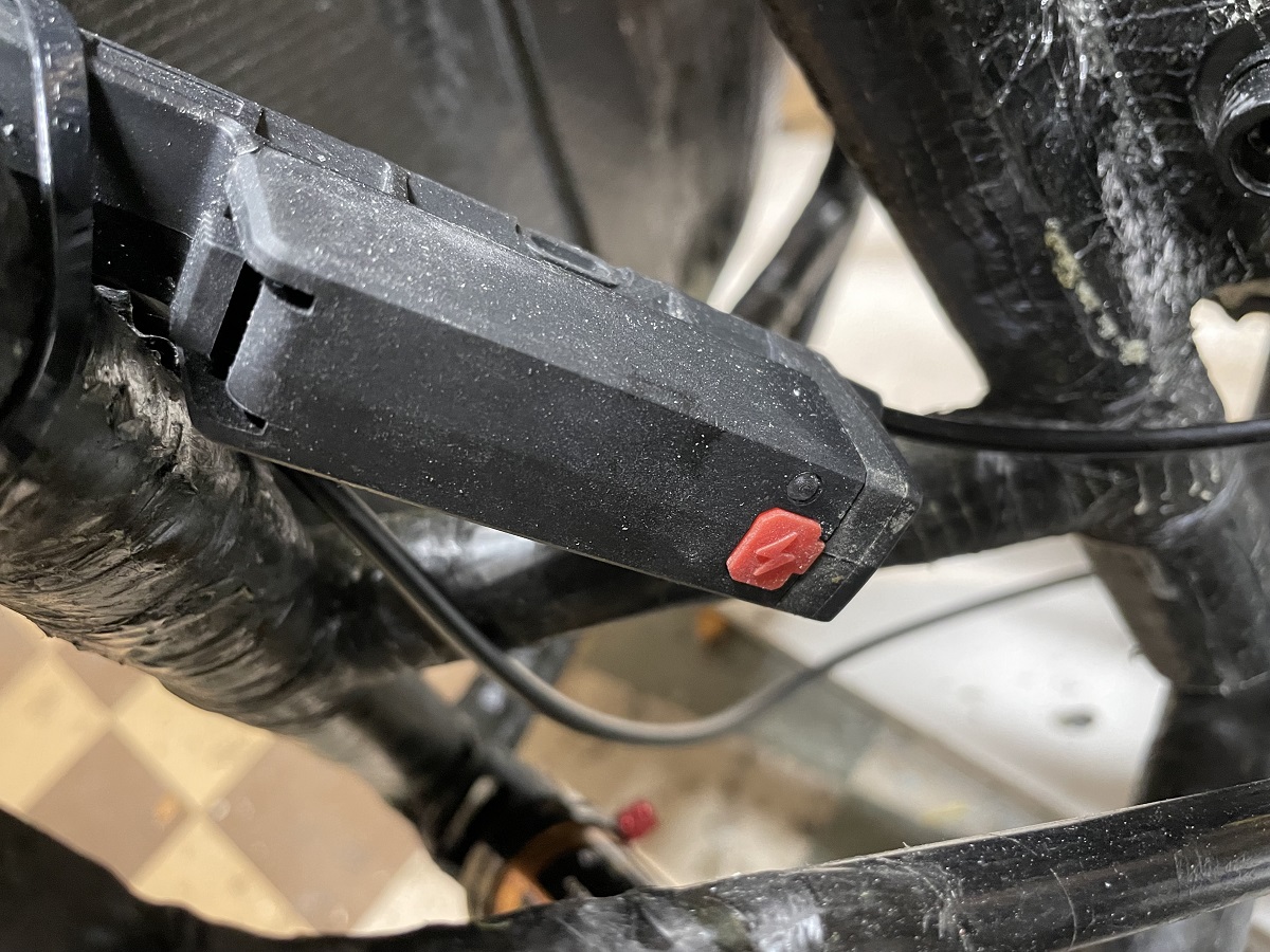

Projekti on ollut muiden kiireiden takia tauolla mutta nyt näyttäisi siltä että olisi aikaa rakennella koria "kuplaan". Tosin aika hankalalta hommalta vaikuttaa. Ajattellin aloittaa etulokasuojista ja sen jälkeen rakentaa keskelle lähtökohdaksi rintapellin tai tulipellin, miksi sitä kutsutaankaan. Siihen kiinni sitten tuulilasi ja "konepelti" sekä nuo lokasuojat.
Tässä vielä kuvia vaihtajasysteemistä. Jouduin maavaran takia lyhentämään häkkiä. Oli jkv hankala kun häkin toinen puoli oli terästä ja toinen alumiinia. Häkin jousi on säädettävä Shimanolla. 12v. vaihtajassa häkin on tehtävä pyörähdyksensä että vaihteent vaihtuvat. Tämän takia ketjun kiristys on juonittava niin että häkki oikenee isoilla rattailla ja pyörähtää taakse pienimmillä rattailla. Tuo vaihteiden vaihtaja on XShifter ja toimii hyvin täsmällisesti, jokaista vaihdetta pystyy vielä erikseen säätämään jos meinaa rallattaa.

Näppärän näköisesti lyhennetty takavaihtajan häkki. Kuidulla ja epoksilla saa ihmeitä aikaan :) .

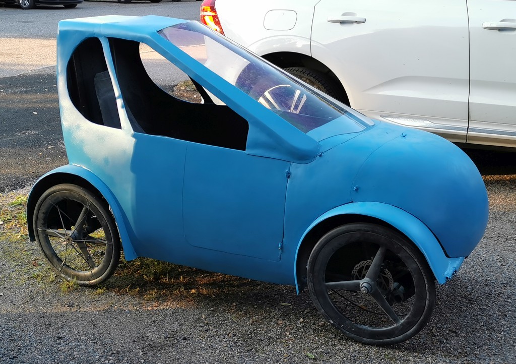

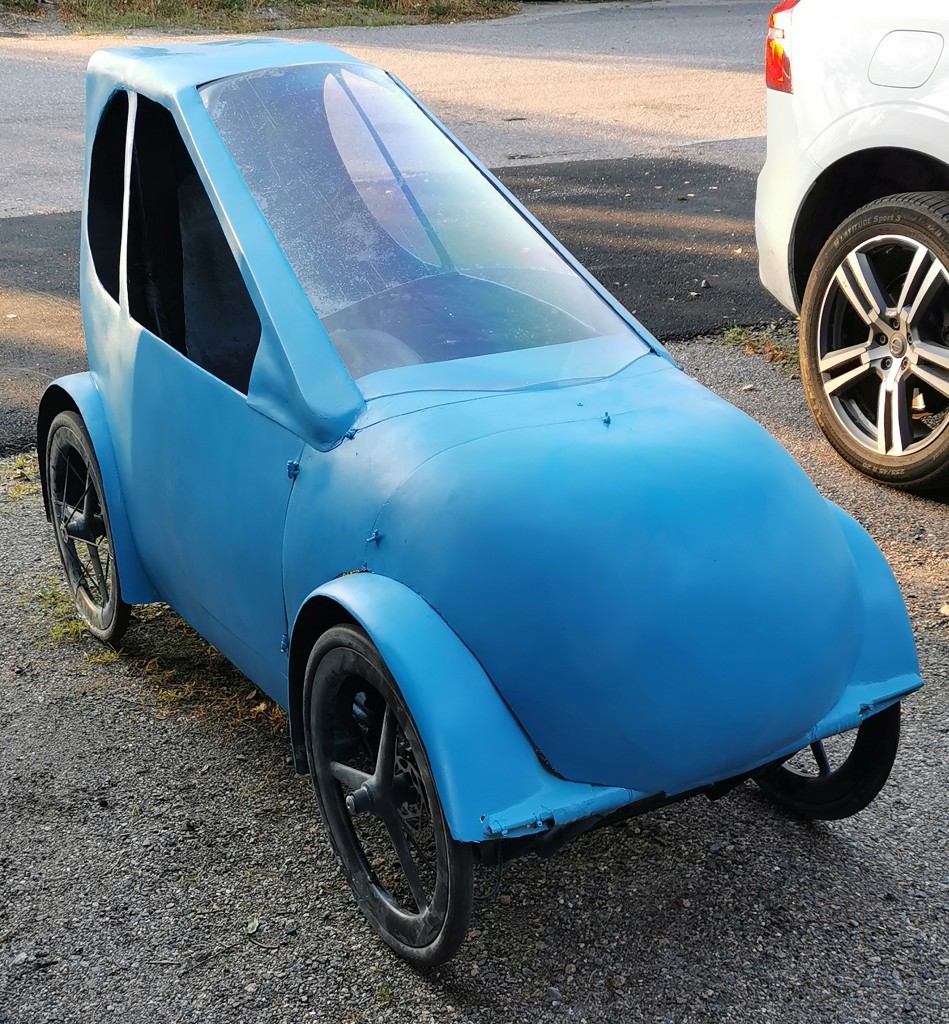

Poikkesin katsomassa Kuplaa. On se mykistävä luomus... :shock: .
En meinannut uskoa silmiäni, kuinka pienikokoinen se on.
Ja täynnä nerokkaita yksityiskohtia.
Rakentaja kertoi painoa olevan tällä hetkellä n. 30 kg, josta korin osuus n. 10 kg.
Tässä luvalla julkaistavaksi pari kuvaa:
