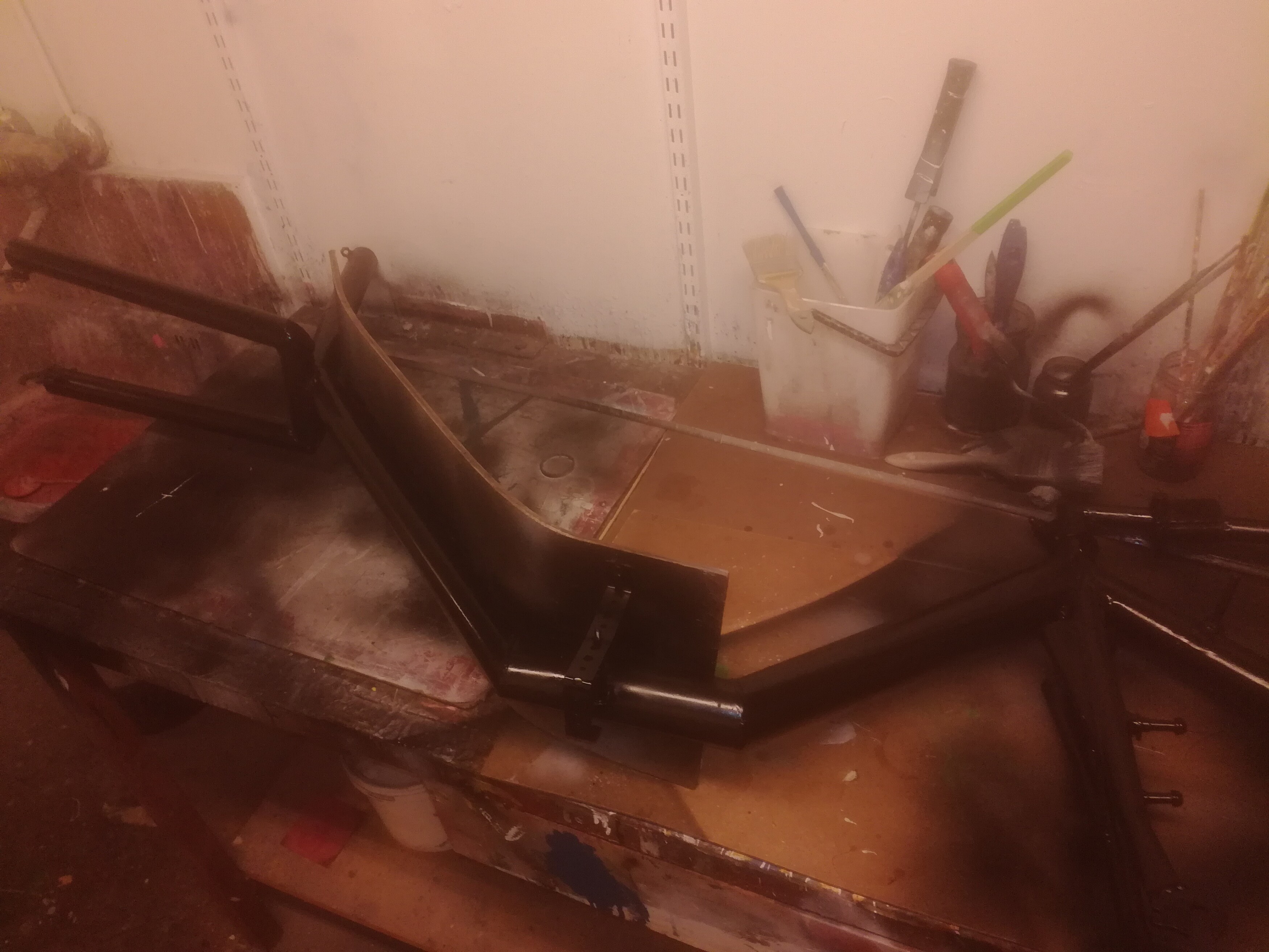

Tänään pääsin vihdoin koulussa maalaamaan tämän. Rungosta tuli musta. Kovin hyvää kuvaa en saanut otettua.
Samuel Ekko
