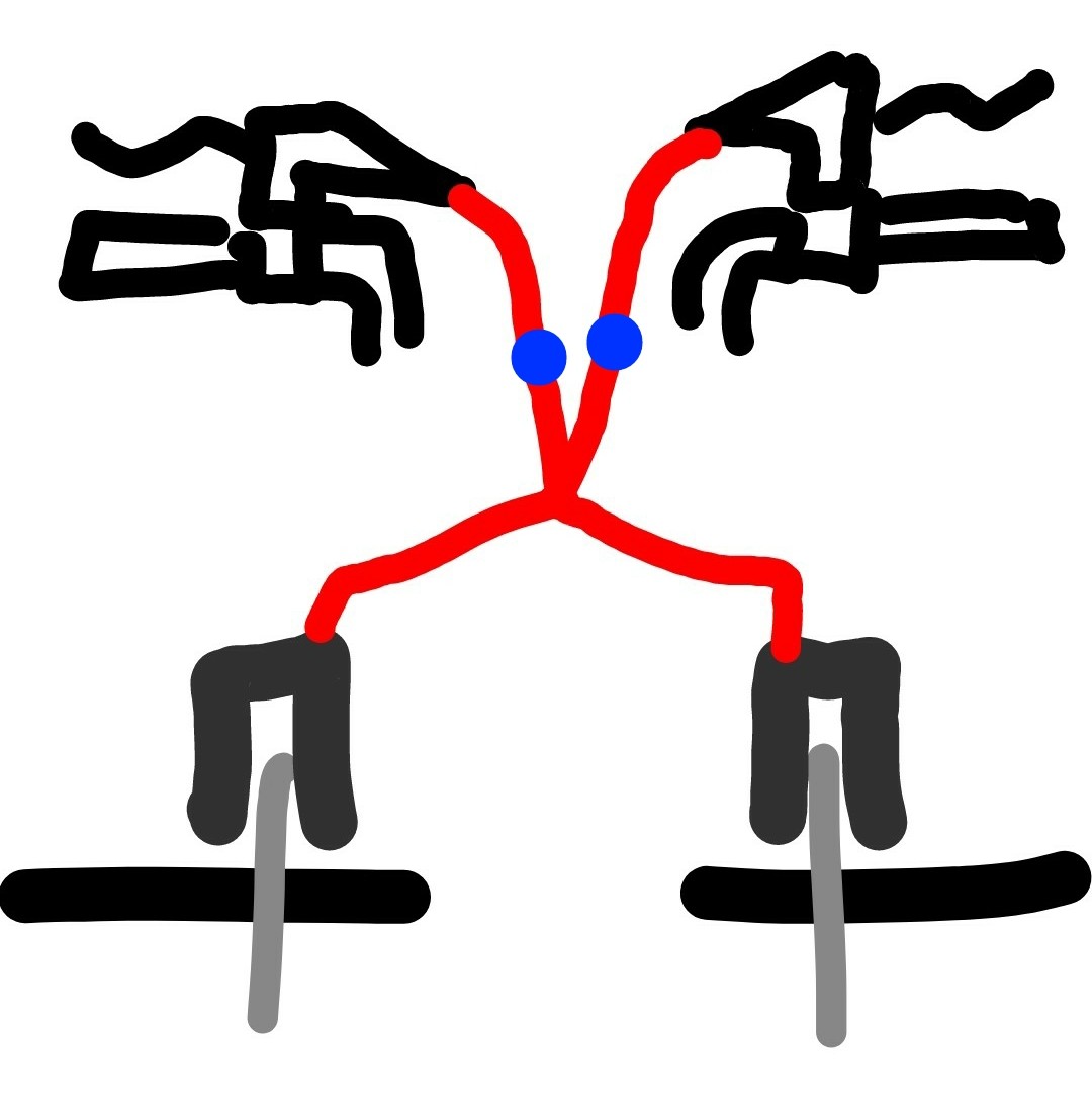

Onnistuuko virittää hydrauliset jarrut niin, että yhdestä kahvasta jarruttaa molemmat jarrut, ja kahdesta kahvasta saisi tuplatehon?
Yksi kahva + kaksi jarrusatulaa onnistuu pelkällä haaralla letkussa, mutta kaksi kahvaa ei ole niin yksinkertainen... jos vetää vain toisesta kahvasta eikä toisesta ollenkaan, jarruneste virtaa toisen kahvan säiliöön.
Jokin yksisuuntainen venttiili (sininen)?
Viestit: 4177
Re: Yksinkertainen katettu nojapyörä
Polkumies kirjoitti: 09 Marras 2021, 18:31
Maguralla on saatavilla suljetun jarrujärjestelmän kahvoja joissa ei ole säiliötä jolloin kahvaan päin puristuminen ei ole ongelma, mutta nämä kahvat on suunniteltu vannejarruihin enkä tiedä miten helposti ne saisi viritettyä levyjarruihin. Magura käyttää onneksi mineraaliöljyä joten ongelmaksi jäisi vain sopivan letkun liittäminen ja se ettei kahvat kompensoi itsekseen palojen kulumaa. Niissä on kuitenkin mahdollista käsin kompensoida.
Yksisuuntais venttiili pitäisi asentaan säiliön suulle, koska muuten jarru ei vapauta koskaan, eli itse jarrukahvaa pitäisi muokkaa ja uusien palojen asentaminen hankaloituu aikalailla kun mäntiä ei voi vai painaa takas vaan venttiili pitää ohittaa samalla.

Viestit: 14438
Kyllä tuo onnistuu, jopa paremmin ilman venttiilejä. Tuo venttiilisysteemi nimittäin lisää vain liikematkaa, ei yhtään painetta, eli kahvasylinterit on kytketty rinnan.
Jotta saadaan vaikutus, jossa toinen kahva parantaa jarrutusvoimaa, kahvasylinterit pitää asentaa sarjaan, samaan tapaan kuin auton kaksi erillistä jarrupiiriä. Kuitenkin sillä erotuksella, että kahvan mekaniikka vetää jälkimmäistä mäntää.
Käytännön sovellus, jossa on helppo välttää vuodot vaatisi kaksi lisäsylinteriä, joiden käyttö-öljy haarautuisi kahvasta toisen kahvavivun taakse työntämään vipua ikään kuin selästä.
Tämä vaatisi siis kohtalaisen isosylinteriset kahvat ja niihin apusylinterit, jotta liikematka ei jää vajaaksi, sekä kaksi haaraletkua.
En jaksa nyt piirtää. Toivottavasti tuosta saa jotain tolkkua.
Viestit: 1242
jori kirjoitti: 09 Marras 2021, 22:52
Ainakin sen verran tajusin, että ymmärrän unohtaa koko idean. Mennään ihan erillisillä jarruilla molemmille puolille :)
