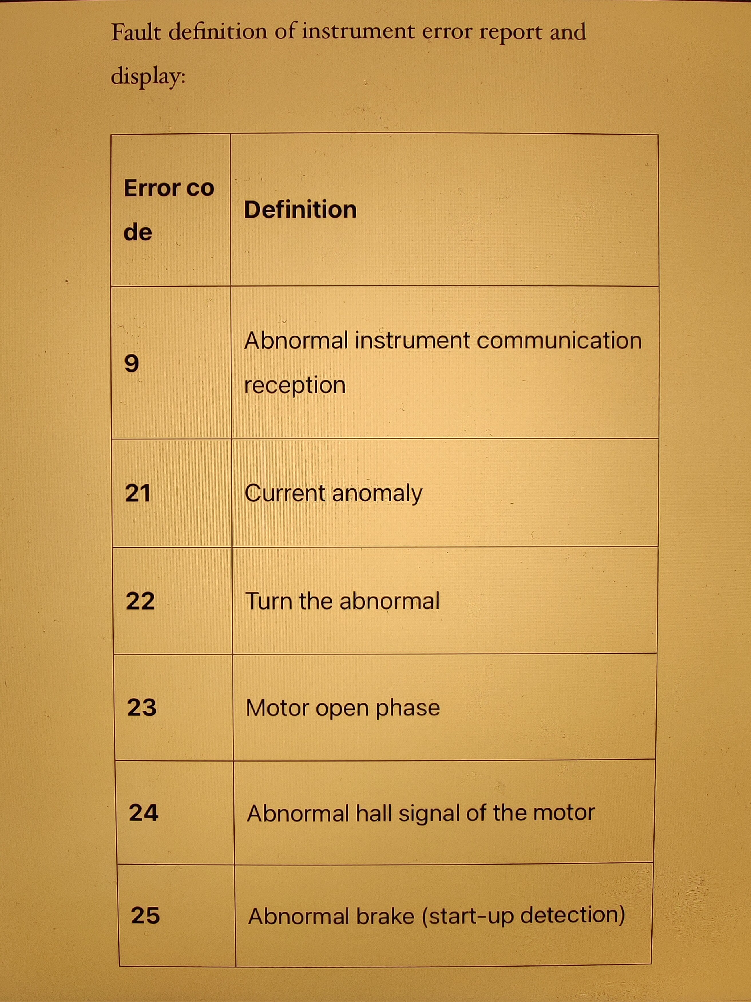

Tällaisia vikakoodeja pitäisi näkyä ongelmatilanteissa.
Eli
9 ois näytön yhteys pielessä. Johto irti tai poikki.
21 mikä tämä voisi olla?
22 mikä tämä voisi olla?
23 moottorin paksu johto irti tai poikki.
24 moottorin signaalijohto irti tai poikki.
25 jarrukahvan häiriö.
Viestit: 14444
Re: Punakettu - Hase Kettwiesel
Mihinkäs tuohon se vikakoodi ilmestyy?
