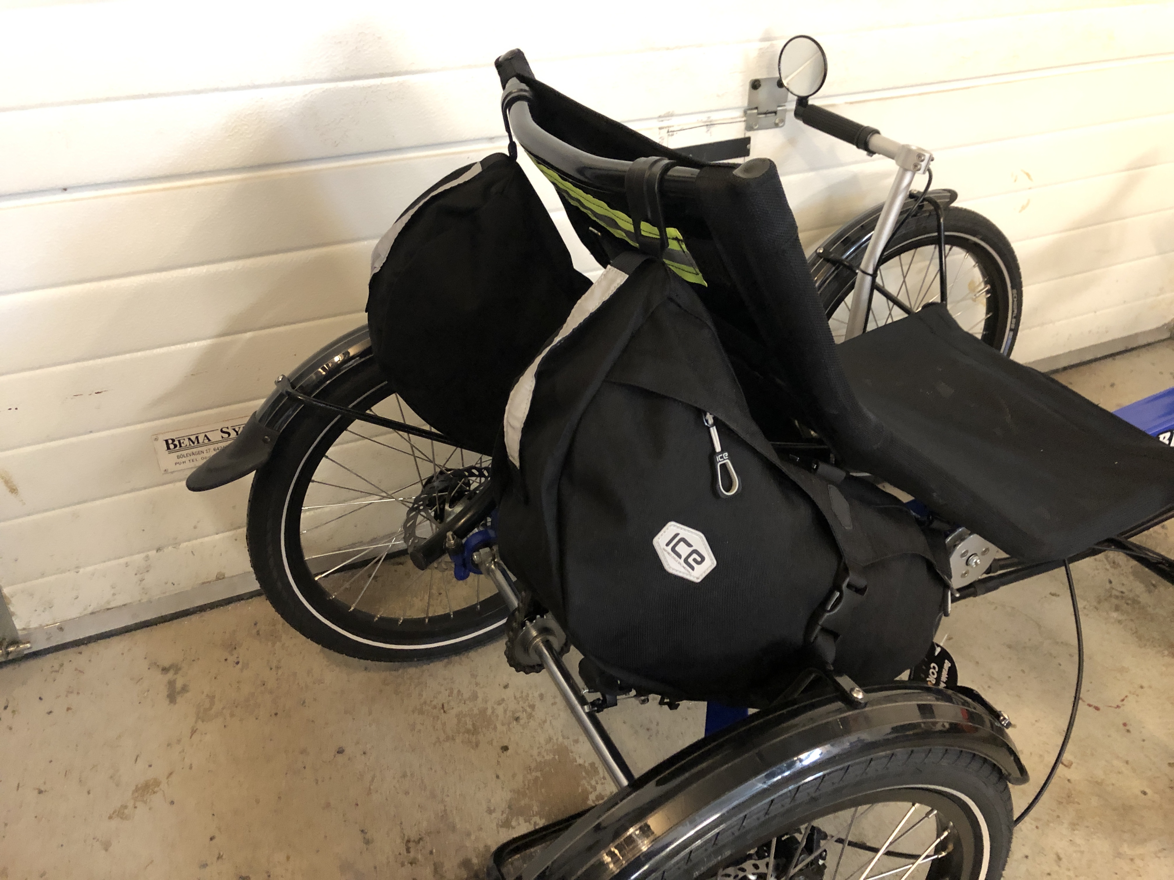

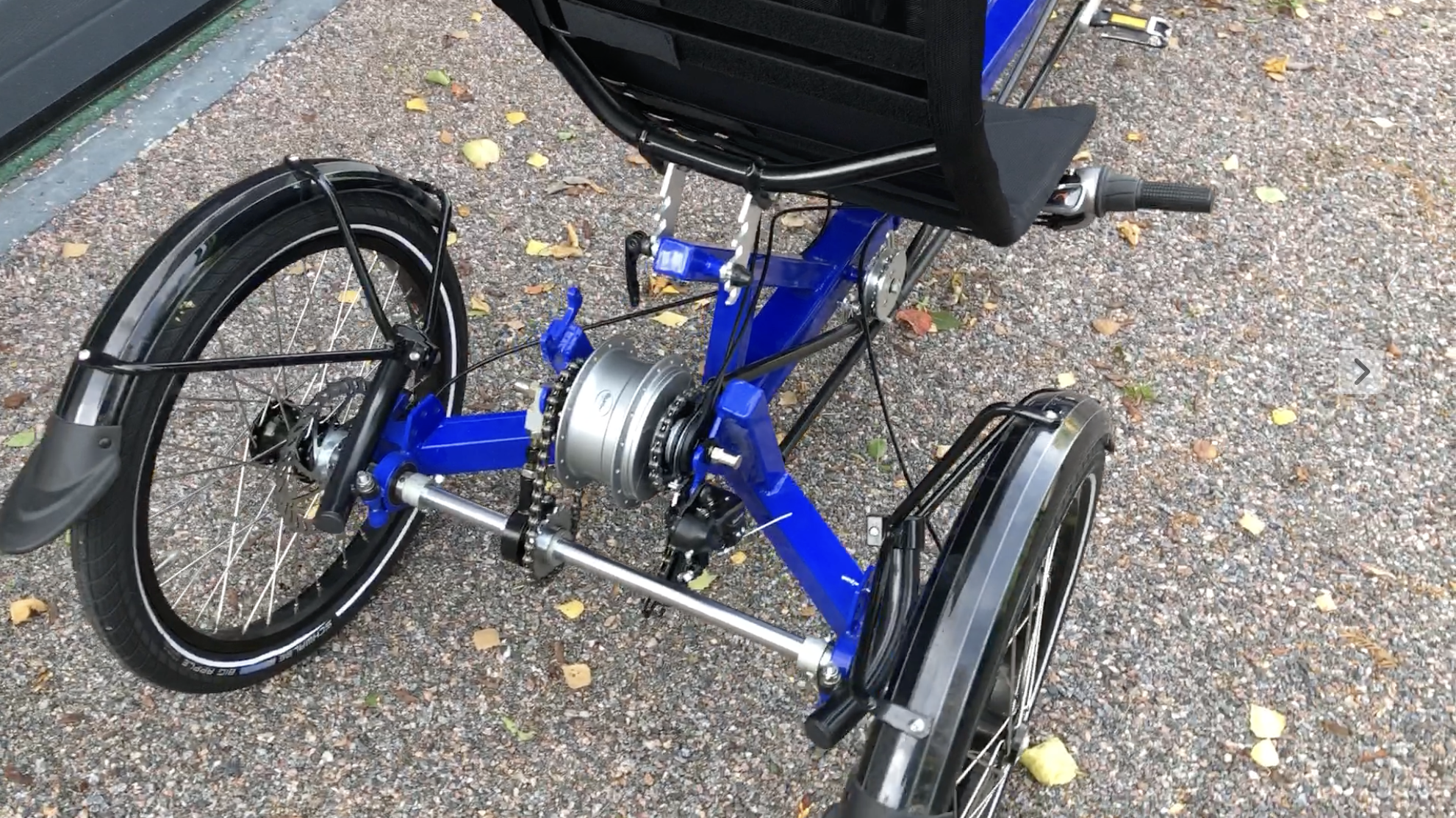

Joutassa on kiinteä penkki, joten keskityn tavaratilaan, jota sitäkin tosin on tuon voimansiirron takia rajallisesti. Mutta kyllähän tuohon helposti kiinteät telineet saa rakennettua, kunhan koteloi tuon vaihteiston, joka on tässäkin tapauksessa portaaton Nuvinci 380.

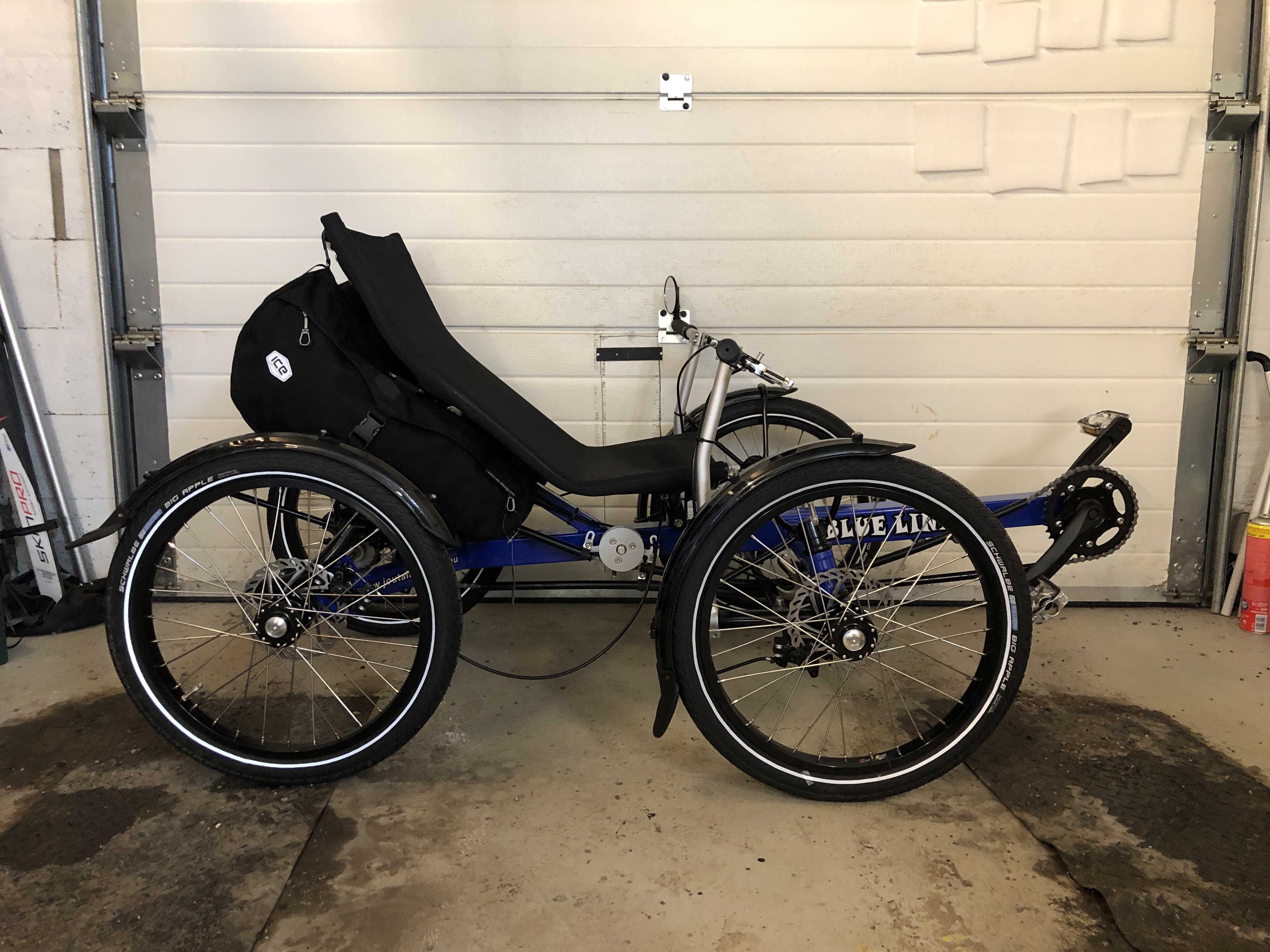

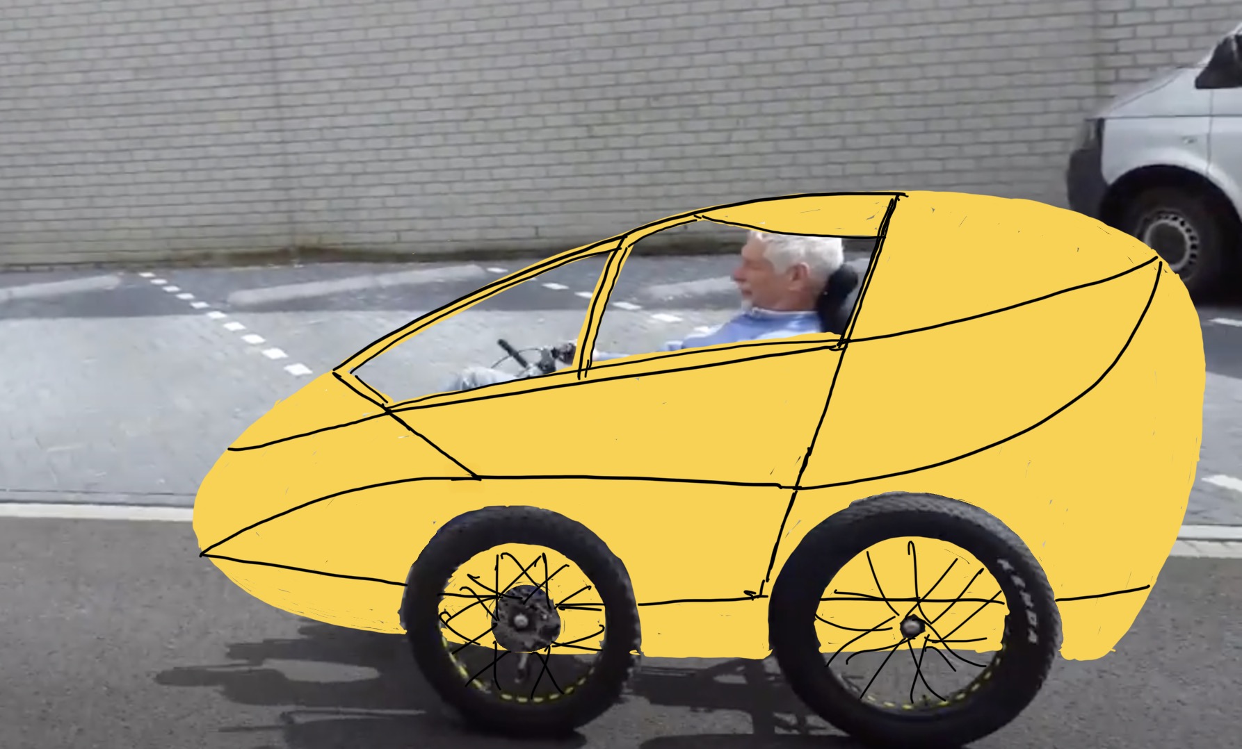

Onhan tuo Jouta aika vekkulin näköinen. Tässä strategisia mittoja meikäläisen (172cm) asetuksilla:
  • pituus 1800
  • etuakselin leveys 890
  • raideleveys 850
  • taka-akselin leveys 770
  • raideleveys 680
  • etuakseli - poljinkeskiö 500
  • penkin korkeus 440 - tätä voisi yrittää vähän laskea
  • akseliväli 790
Aika näppärästi muuten mahtuu noi Radical Designin banaanilaukut tuohon penkin taakse.

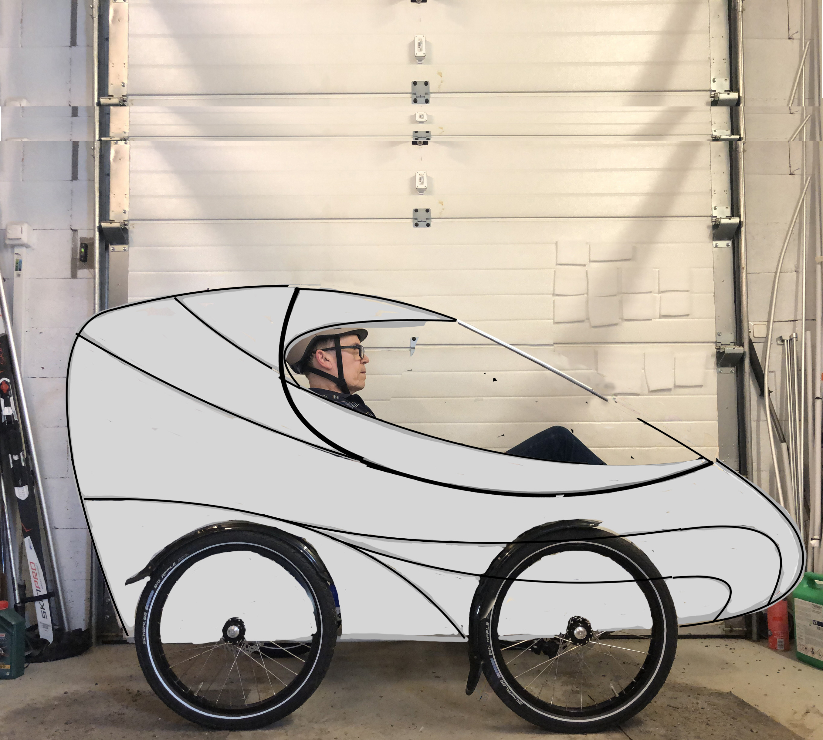

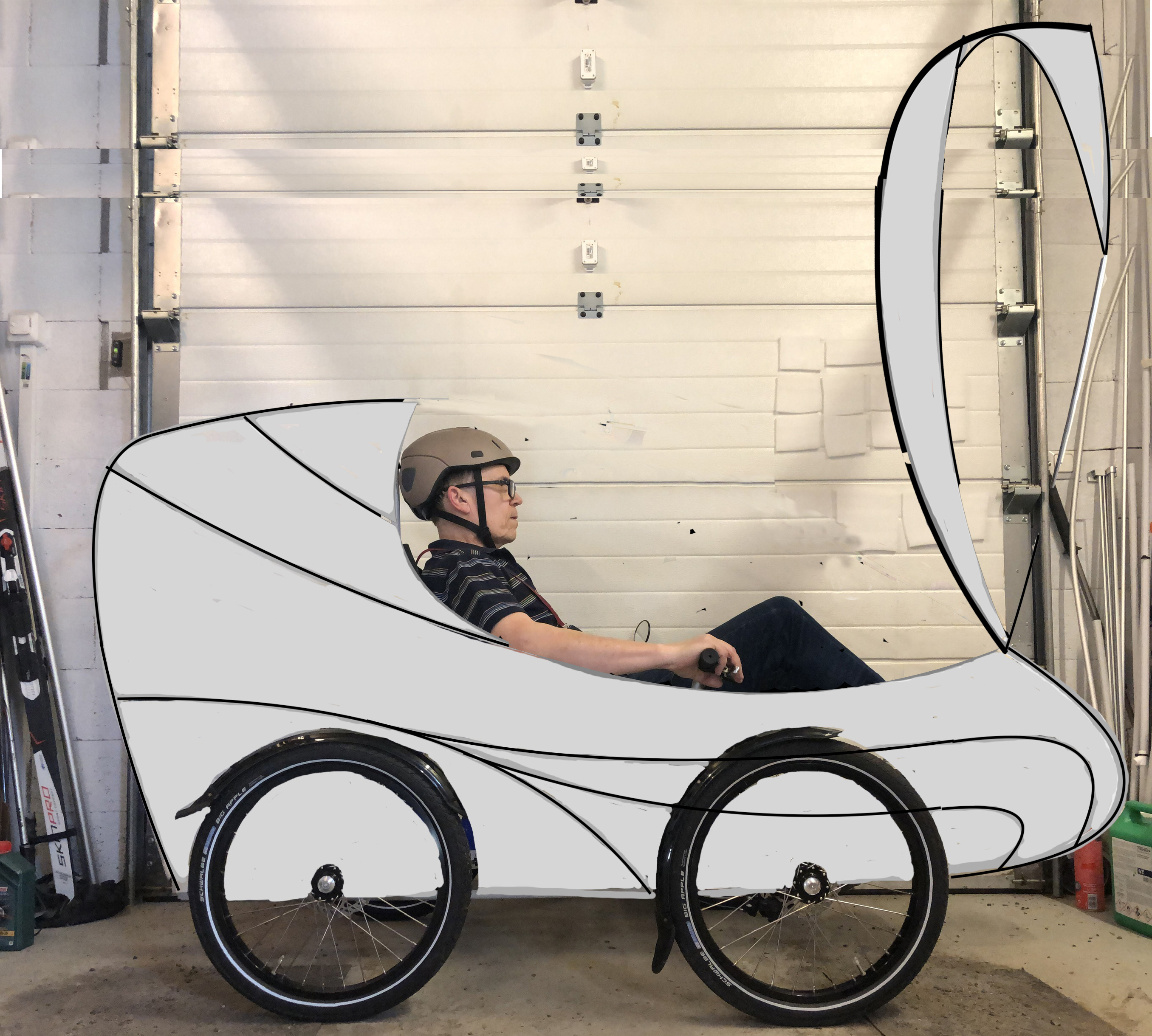

Back to basics! Kyllä Bezier-kurvit vaan on kauniita ;-)
"Arcus II quatron" muodot lähentelee alkuperäistä Arcusta. No niitä muotoja väännettiinkin jokunen vuosi, joten ei ihme, että mieli ja silmä palaa niihin.
Toki tästä tulee kangaspäällysteinen, joten nuo viivat noissa kyljissä mallaa niitä putkia, joiden kohdalla kangas sitten muuttaa suuntaa.
Tästä quatrosta tulee lyhyempi kuin alkuperäinen Arcus ja koska akseliväli on lähes 50 cm lyhyempi, on kääntösade tässä uudessa 1,5m pienempi!
Mallailin tuolla harmaalla värillä vähän sitä Scotchin heijastinkangasta, jota tulin jo hankkineeksi vuosi sitten.
Ajattelin tehdä keulasta huomattavasti kapeamman kuin alkuperäisessä. Eihän sinne keulaan tarvitse mahtua kuin jalat ja tämä mahdollistaa rakentamisen ilman pyöräkoteloita.

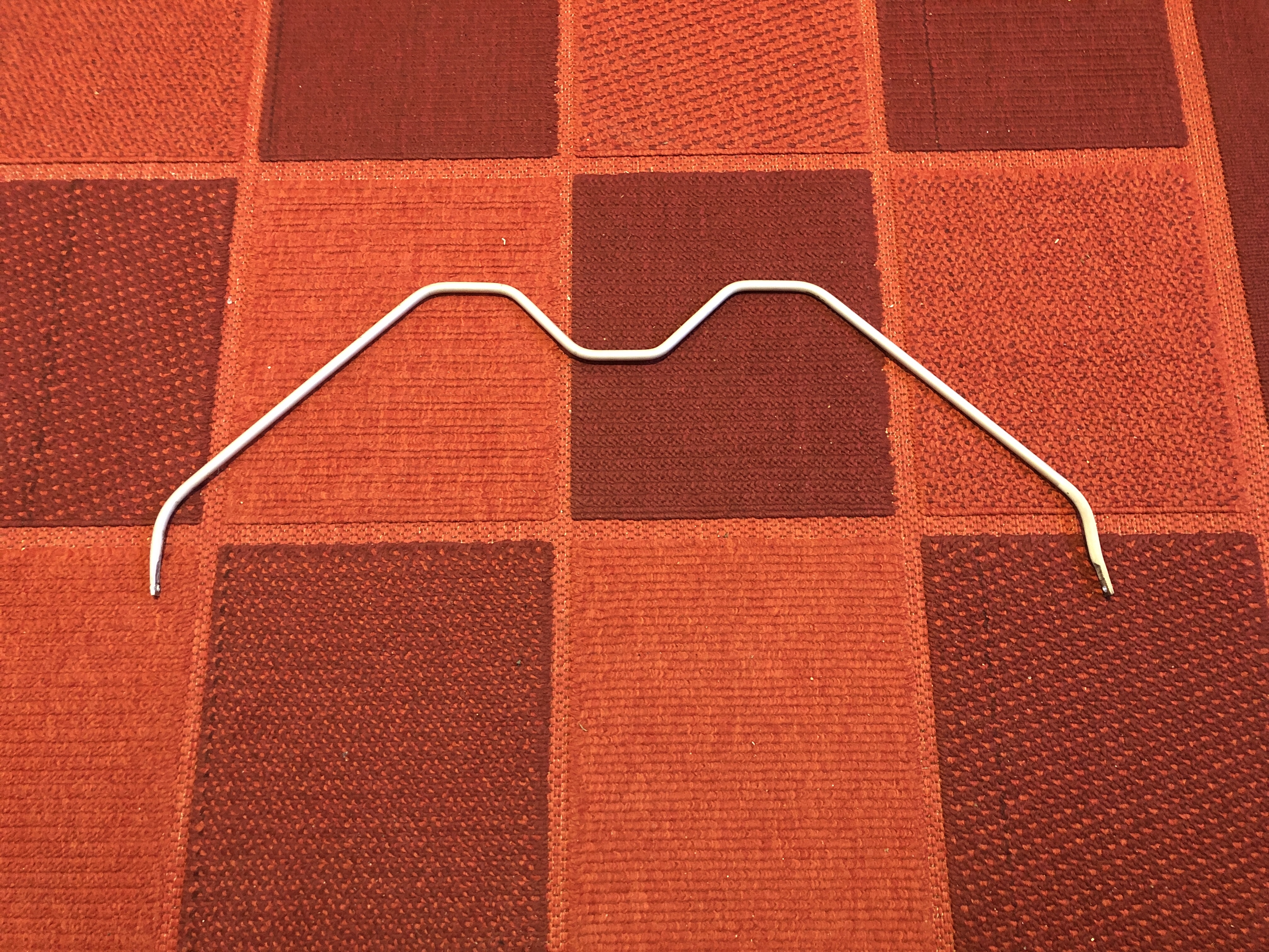

Kiitos taivutusohjeista. Noiden Arcuksen loivien, siis tosi loivien kylkikaaren taivuttamisessa ei ongelmaa olekaan. Ne keulan tiukat kaaret on enempi haaste. 12 mm alumiinia olin ajatellut kokeilla. Viime kesän protoa varten taivutin alumiinia kaasuliekillä lämmittämällä ja sen jälkeen pahvimuotin päällä oikeaan kulmaan vääntäen.
