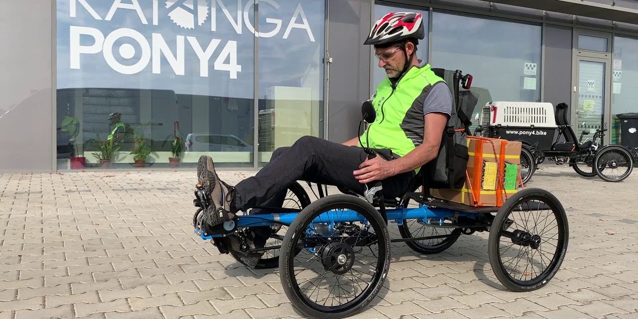

Kävin koeajamassa fillarivelholla pony4sta ja nyt on tulossa My little Pony4
Päädyin rakentelee vaihteiston nexus 8 napavaihteen kanssa kun valmiit vaihtoehdot on aika tyyriitä.
https://www.recumbent.news/2021/03/28/t ... available/
lisäsin kuvan ja linkin -jori
Re: Pony4 - nelipyörä
Väkästelin Wackyn Pony4:n Nexus-napaan adapterin toisioketjupyörälle. Aihioksi valikoitui 6 mm paksu alumiinilevy, johon jyrsimellä tarvittavat reiät ja muodot. Tilaa oli rajallisesti, joten navan pinnalaippaan tarvi viilailla kolot ketjupyörän (30-hampainen, BCD 104 mm) ruuvien kannoille. Adapteri tuli kiinni pinnalaippaan M3-kokoisilla ruuveilla ja muttereilla.
Aika näyttää kuinka kestää ja toimii. Parempilaatuista alumiinia olisi saanut olla, nyt käytin Rautasoinilta aikoja sitten hankittua (ei tietoa alumiinilaadusta). Tuommoinen suht pehmeä ei ole mukavaa porattavaa/koneistettavaa, eikä jälki nättiä.
Onko ehdotuksia firmoista, jotka myisivät alumiinia pieniä määriä yksityishenkilöille?
Siis muutakin kuin ns. peruslaatua.
Tähän mennessä lupaavin silmiin osunut kotimainen sivusto lujempien alumiinilaatujen osalta:
https://www.terasrenki.com/tuote/alumiini/
Hintoja tms. en ole vielä kysellyt.
Ihan pyörää koeajaneena ja omaa pyörää koeistuessa voin sanoo että melkein kaikissa kuvissa penkki on niin pystyssä kun sen saa ja koska kammet on selvästi penkin alapuolella lonkan kulma ei jää mitenkään erityisen pieneksi vaan sen saa suuremmaksi. Tässä pyörässä todella makaava asento tosin syö tavaratilaa pois joka voi olla ongelma
