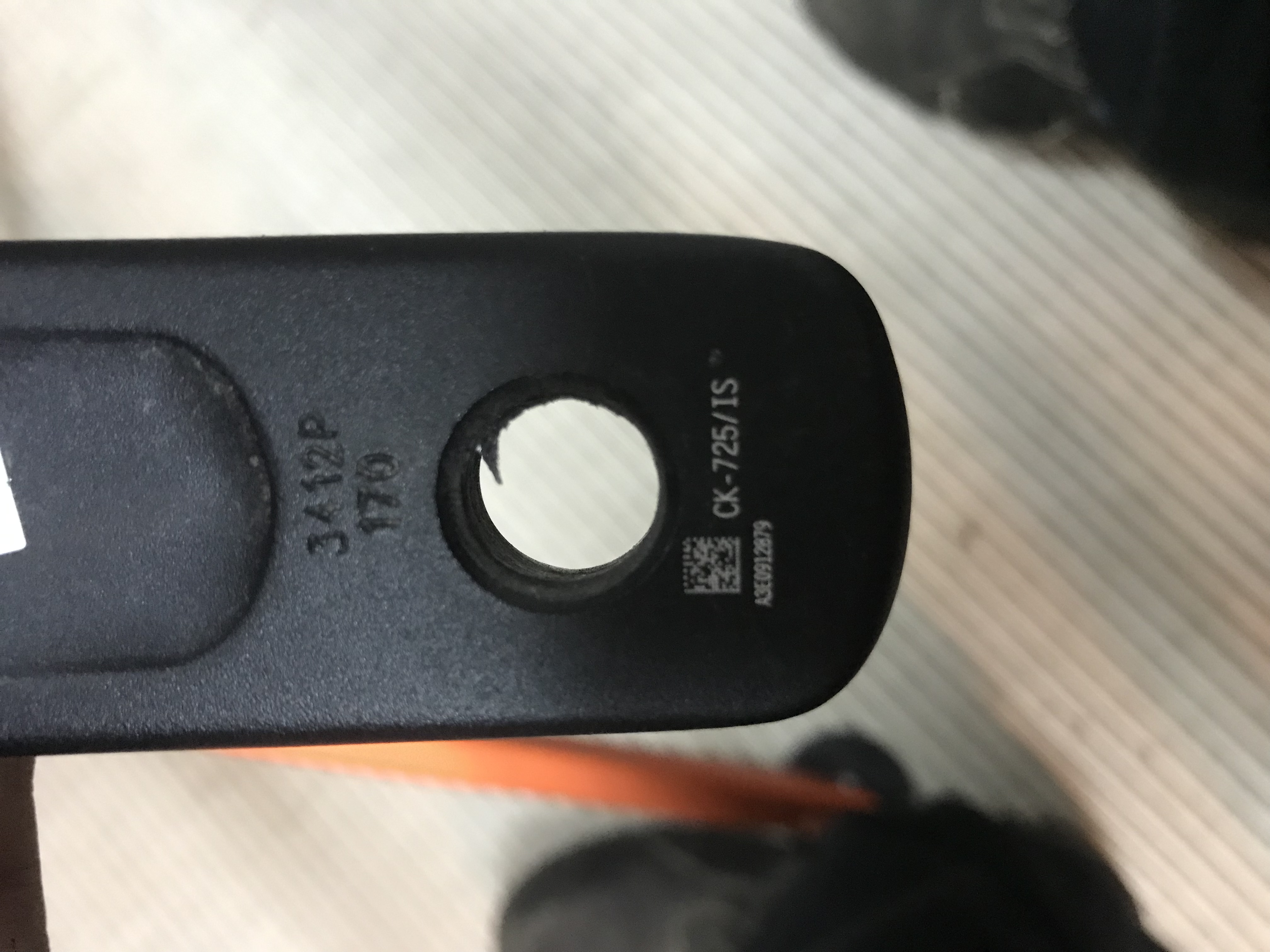

Viesti Kirjoittaja eemeli »
Laitetaan nyt vaikka tähän ketjuun.
Poljinkierteet mennyt kammesta. Muutaman vuoden seissyt ja aattelin, jos mökille ottaisi mukaan. Mistäköhän saisi uuden kammen?
-Janne-
Re: Kona Wo Fatbike
eemeli kirjoitti:
... Poljinkierteet mennyt kammesta. Muutaman vuoden seissyt ja aattelin, jos mökille ottaisi mukaan. Mistäköhän saisi uuden kammen?
Uudesta kammesta en tiedä, mutta tuon pystyisi tod. näk. vielä korjaamaan holkittamalla. Mulla on korjauskierreholkkeja, joten jos parikymppiä (+mahdolliset postikulut) olet valmis uhraamaan, niin voidaan kokeilla...
eemeli
Viestit: 1125
Liittynyt: 03 Elo 2007, 22:36
Paikkakunta: Hämeenlinna
Re: Kona Wo Fatbike
tm kirjoitti: 23 Heinä 2022, 15:38
eemeli kirjoitti:
Kokeillaan vain. Lähetätkö osoitteen vaikka yv viestinä.
-Janne-
Viestit: 2068
Re: Kona Wo Fatbike
eemeli kirjoitti: 23 Heinä 2022, 14:20
Kammessahan näkyy olevan QR-koodi. Siitä vaan skannaamaan se ja uusia kampia tilaukseen...
Re: Kona Wo Fatbike
Kampi korjattu. Kuva
