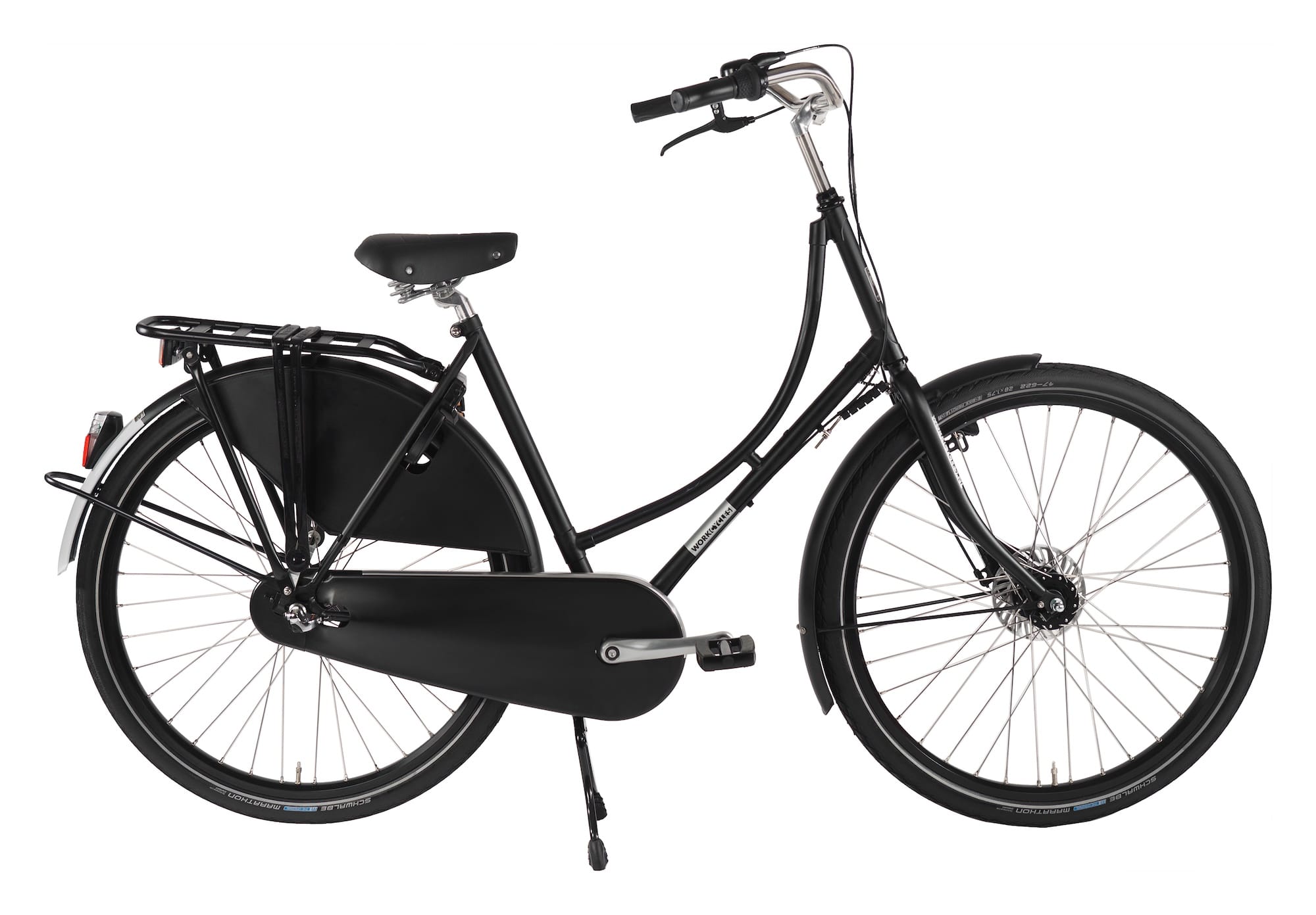

Onko siihen jotain hyvää syytä, miksi pyörissä lokarit eivät ole peittävämpiä eikä niissä ole tällaisia kylkiä?
Voisi koettaa itse askarrella tuollaiset lasikuidusta. Muotti syntyisi helposti styroksista. Haiseeko epoksihartsi paljon? Vähemmän kuin polyesteri ainakin?
Viestit: 4141
Re: Tikkurunkoinen talvipyörä
Nuo "kyljet" on nimeltään hameverkko joten ehkä osaat arvata miksi niitä ei paljoa näe muissa kuin ns. mummopyörissä.
Muuten peittäviä lokareita kyllä löytyy, mutta kun urheilullisyyttä myydään niin ne on yleensä vain tiellä.
Viestit: 1225
Ihan verkkomaisia hameverkkoja olen myös nähnyt. Jos tuo kylki jatkuisi vielä alemmas, se estäisi rengasta sylkemästä kuraa ketjulle, ja ketju pysyisi varmaan siistimpänä vaikka ilman tuollaista täysin peittävää kuorta.
