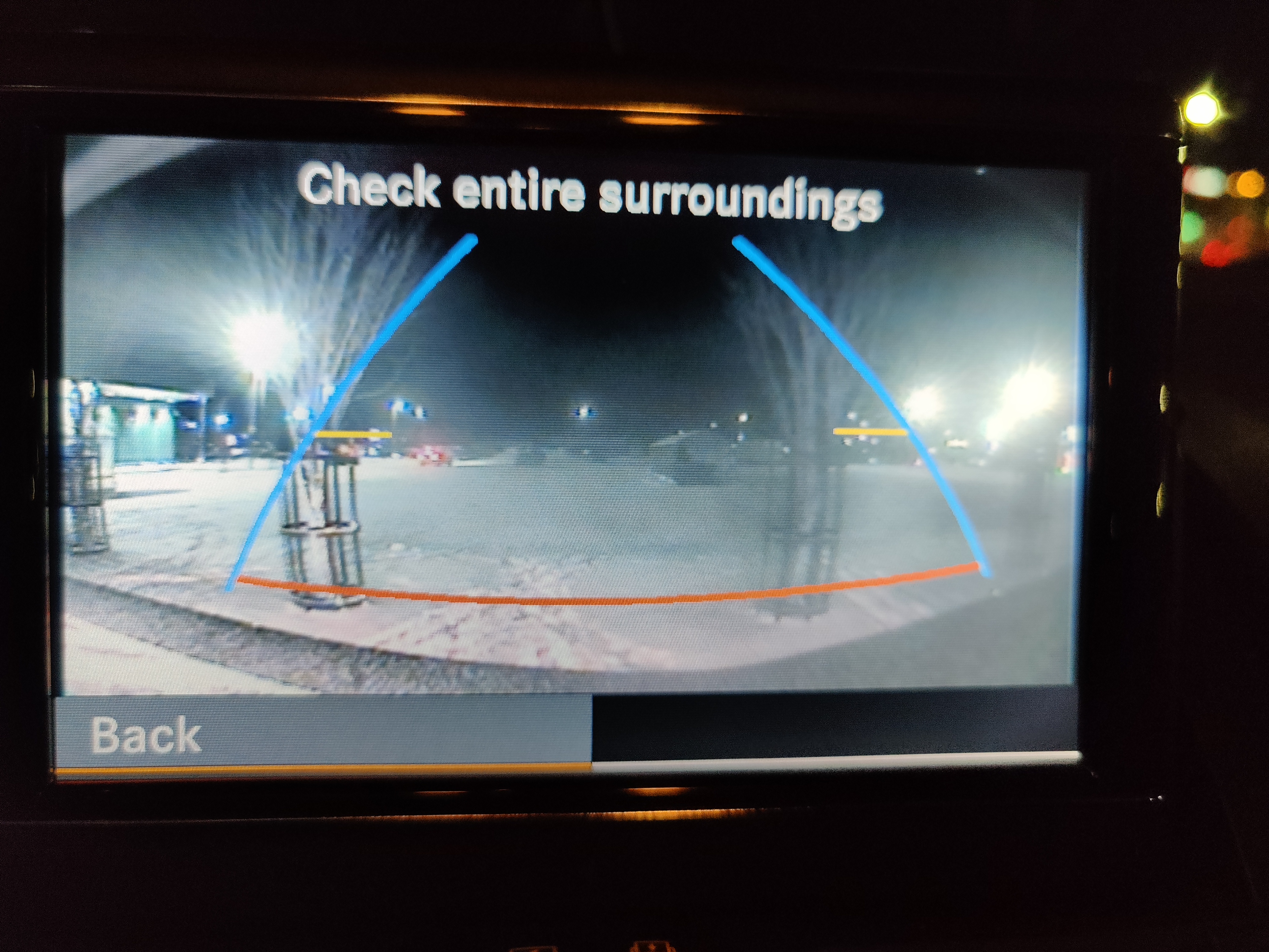

Re: 4-pyöräinen Teppoën 1CV
Mersun 14 vuotta vanhan kameran kuva. Harmaa härmä ei silmällä näytöstä katsoen näy, mutta puhelimen kamera sen jostain poimii?
Tällä näkee kauas ja leveälle ilman isommasti häiritseviä vääristymiä. Parkkiruutuun peruutuksen apuviivat ovat kuvassa hassussa asennossa, koska peräkontin luukku on kuvanottohetkellä auki, simuloidakseen taustapeilikäyttöä.
Kiitos Vilijami näyttökuvan jakamisesta! Joo olen huomannut saman, että kameran "näkemys" eri härpäkkeiden näytöistä poikkeaa välillä kovastikin paljaan silmän aistimasta.
