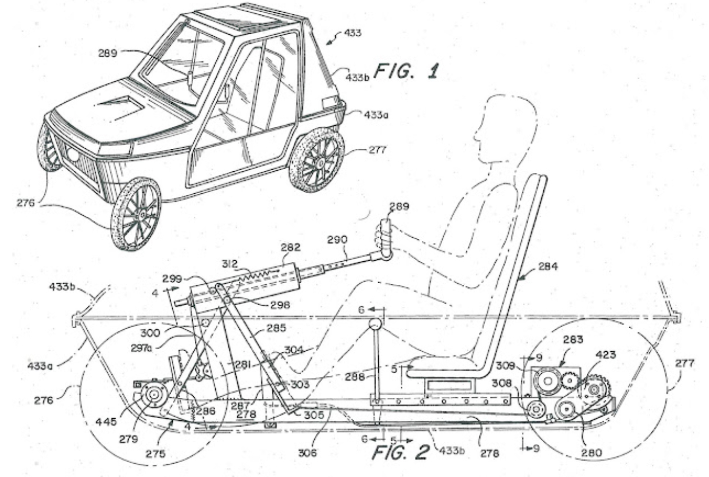

Tuo on myös varteenotettava vaihtoehto, monta hyvää ominaisuutta. Voisi luopua 1CV-tyylisestä toispuoleisella akselilla varustetusta napamoottorista (joiden saatavuus heikko ja hinta korkea).
Eniten tuollaisessa ratkaisussa on itseä arveluttanut alhaalla "kyntävä" vaihtaja keskellä ajokkia. Mutta voisihan siihen laittaa jonkun lyhythäkkisen takavaihtajan, ja jos siinä ei riitä ketjun kiristysvara, niin laittaisi toisen ketjunkiristäjän keskiörattaan tuntumaan.
Väliakseli kannattaa välittää nopeasti pyöriväksi, jolloin moottorilta taka-akselille saa alennusvaihteen -> lisää vääntömomenttia.
Itse asiassa tuossa ratkaisussa olisi sekin hyvä puoli, että polkimet saisi kapeammalle kuin keskiömoottorilla (jotka yleensä aika leveitä) -> lisää kääntymistilaa leveille läskirenkaille ilman että raideleveys kasvaa liiaksi.
Täytyypä vähän hahmotella... Kiitokset Polkumies tästä!

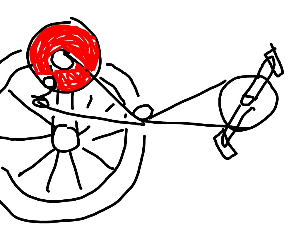

Entä jos väliakselin sijoittaa taka-akselin päälle, selkänojan taakse? Ohjainrullasta tulee pientä vastusta, mutta sama on kaupallisissa kinnereissä.
Tämä voi olla vaikea jousituksen kanssa. Riippuu jousituksen tyypistä. Väliakselia voi siirtää myös vähän edemmäs, jolloin sen saa samalle linjalle jousituksen nivelpisteen kanssa.
Re: 1CV:n jatkoajatuksia
Yksi 1CV:n hyvä puoli on ollut tavaratila... eli se ettei kuskin penkin takana ole mitään tilaa vievää tekniikkasälää. Jos apumoottorin lykkää taka-akselin tuntumaan, niin tavaratila kutistuu -> 2CV-tyylistä korin muotoilua joutuisi sitten kenties muuttamaan, jotta tavaratilan saisi säilymään riittävän isona. En kuitenkaan vielä tyrmää tätäkään moottorin sijoituspaikkaa :D .
Ohjainrullan/-rullien aiheuttamaa lisävastusta en pidä merkitsevänä tällaisessa kulkupelissä.
Jos moottorin sijoittaisi kuvasi mukaisesti taka-akselin päälle, niin sen voisi hyvin ripustaa kiinteästi takahaarukkaan -> moottorin ja taka-akselin etäisyys säilyisi samana jousituksen liikkeistä riippumatta. Takahaarukan nivelpiste vaan tuohon kuvan ohjainrullan tienoille, niin hyvin toimisi.
Tai sitten tekee kuten sanoit, eli väliakseli samalle linjalle jousituksen nivelpisteen kanssa.
Jos moottorin sijoittaa takapyörän tai poljinkeskiön sijaan johonkin kohtaan niiden välille (korin sisälle), niin moottorin ulkomittoihin joutuu kiinnittämään enempi huomiota, että sen saa ylipäätään mahtumaan haluamaansa kohtaan, ja ettei se syö liiaksi esim. tavaratilaa. Iso vaihteeton moottori vaihtuisi kenties kompaktimmaksi vaihteelliseksi, joka tarjoaa samalla isomman vääntömomentin. Toki tällöin tulee yksi potentiaalinen melu-/huolto-/vauriokohde lisää eli planeettavaihde...

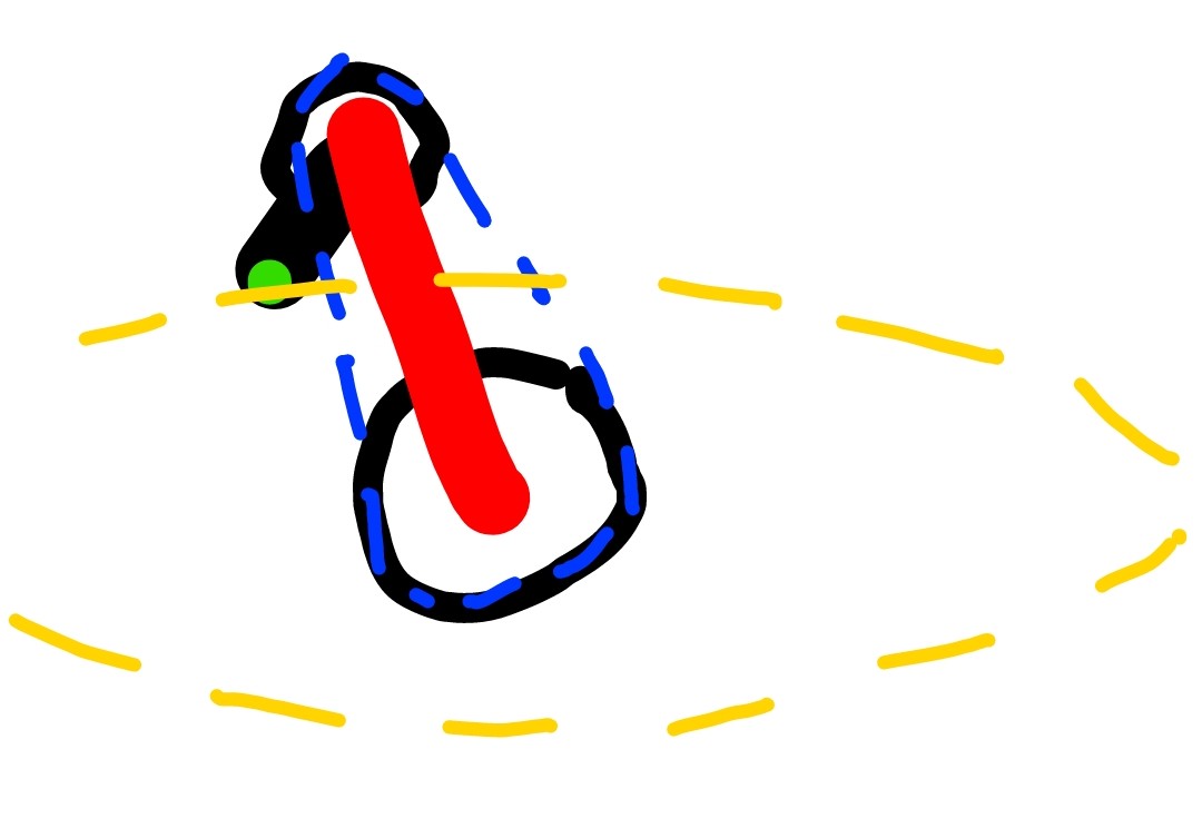

Heiluripolkimia olen suunnitellut pedicar henkeen, jolloin jalat eivät nouse näkyvyyden tielle.
Jossain näin videon todella oudosta virityksestä, jossa kampi oli keskeltä nivelöity kahteen osaan ja siinä oli lyhyt ketju kahden rattaan välissä. Toinen ratas oli kai rungossa kiinni ja toinen kammen kauemmassa puolessa. Runkorattaan jos tekee kaksi kertaa kammen ratasta isommaksi, kauempi kampi tekee kaksi kierrosta jokaista poljinkeskiöakselin kierrosta kohti.
Poljin teki sitten ovaalirataa. Ovaalin "ovaalisuus" tai "ympyrämäisyys" riippui siitä, kuinka pitkät kammen puolikkaat olivat suhteessa toisiinsa.
Viestit: 1239
Jotain tällaista:
