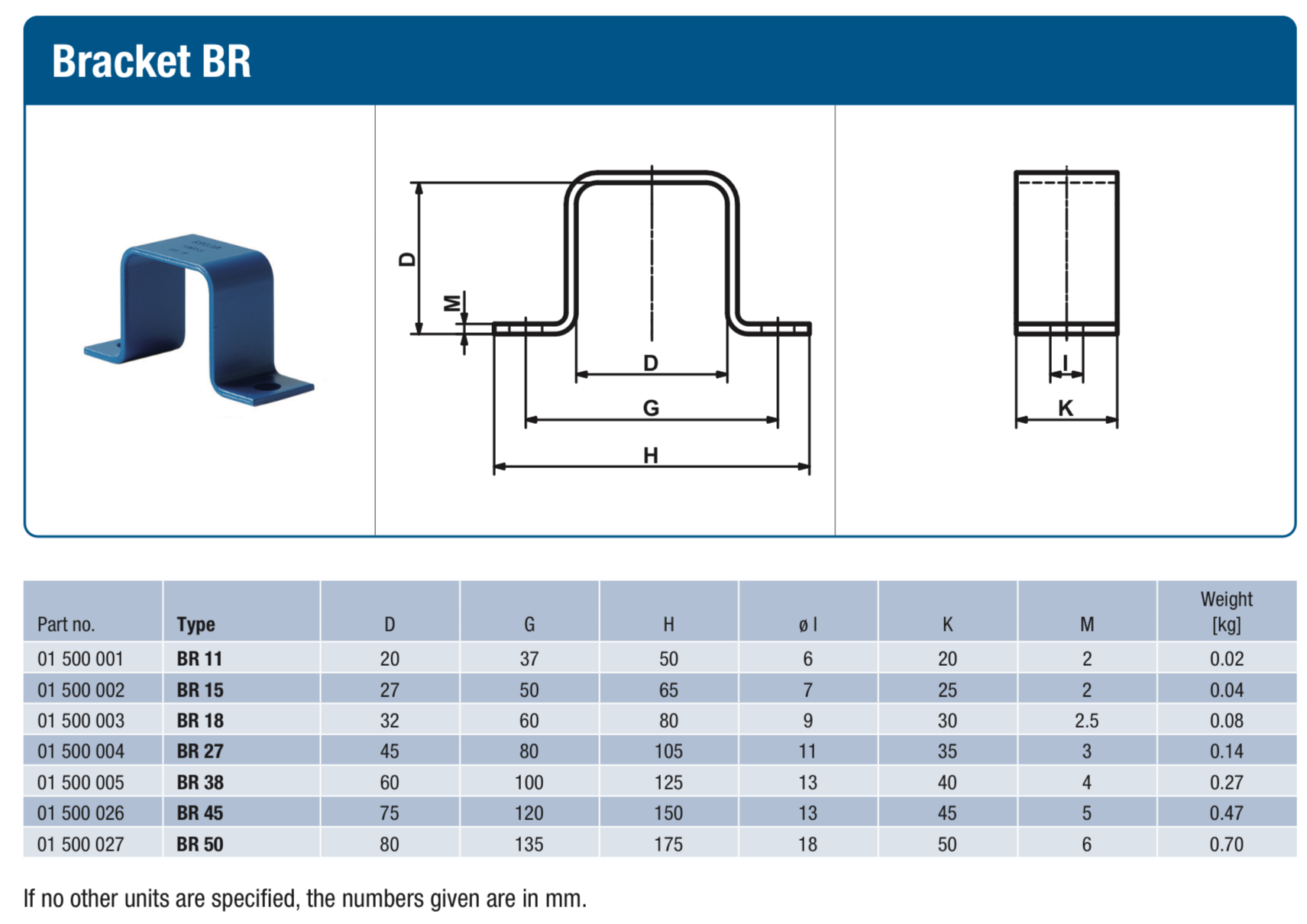

Tällainen on Rostan kiinnityspanta. Rungon rakenteesta riippuen tuollaisella (mutta leveämmällä) voisi sisäputken ja kumipatukat kiristää suoraan runkoa vasten. Selvisikö ajatus ilman kuvaa?

Re: Jousitettu katettu nelipyörä
Vilijami kirjoitti: 07 Helmi 2023, 21:18
Jos on pannassa iso pyöristys, pitänee jotenkin tilkitä nurkat ettei kumit pakene sinne.
