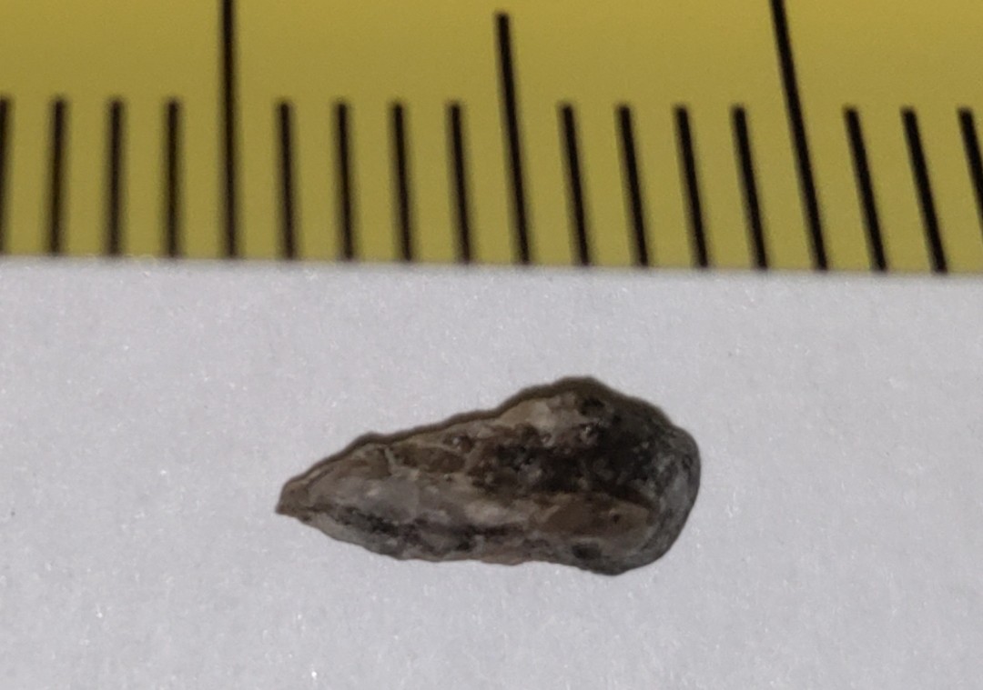

Miten tällaista vastaan voi puolustautua:
Meni läpi paksuimmasta (7mm?) pistosuojauksesta. Reilut 1000km sain ajaa ilman puhkeamista. Siitä 100% sepelöidyillä reiteillä, tosin useimmiten lumi päällä suojana. Täysin sulalla kelillä ja sepelillä ei pääse siis pitkälle ilman puhkeamisia. On tämä silti parempi kuin perustason pistosuojaus, joka kokemukseni mukaan kestää keskimäärin 10-15km ajoa sepelillä per puhkeaminen.
Pitänee tutustua umpikumirenkaisiin ![]()
- Viestit: 14387
Re: Tikkurunkoinen talvipyörä
Polkumies kirjoitti: 17 Helmi 2023, 14:13Miten tällaista vastaan voi puolustautua:
Meni läpi paksuimmasta (7mm?) pistosuojauksesta. Reilut 1000km sain ajaa ilman puhkeamista. Siitä 100% sepelöidyillä reiteillä, tosin useimmiten lumi päällä suojana. Täysin sulalla kelillä ja sepelillä ei pääse siis pitkälle ilman puhkeamisia. On tämä silti parempi kuin perustason pistosuojaus, joka kokemukseni mukaan kestää keskimäärin 10-15km ajoa sepelillä per puhkeaminen.Pitänee tutustua umpikumirenkaisiin
En muista, onko sinun aikanasi ollut puhetta paineen laskemisesta sepelikelin ajaksi. Täyskovilla paineilla ei tosiaan kestä sepelillä ajella pitkiä matkoja, mutta paineen puolittaminen tuntuu lopettavan sepelipuhkeamiset kokonaan. Minulla ei ole nyt ollut moneen vuoteen sepelipuhkeamisia, kun olen pannut alle mahdollisimman vanhat ja kovettuneet renkaat ja lakannut talvella pumppaamasta renkaita. Syksyllä ekoilla räntäkeleillä lakkaa pumppaamasta ja huhtikuussa sitten pumppaa taas. ![]()
