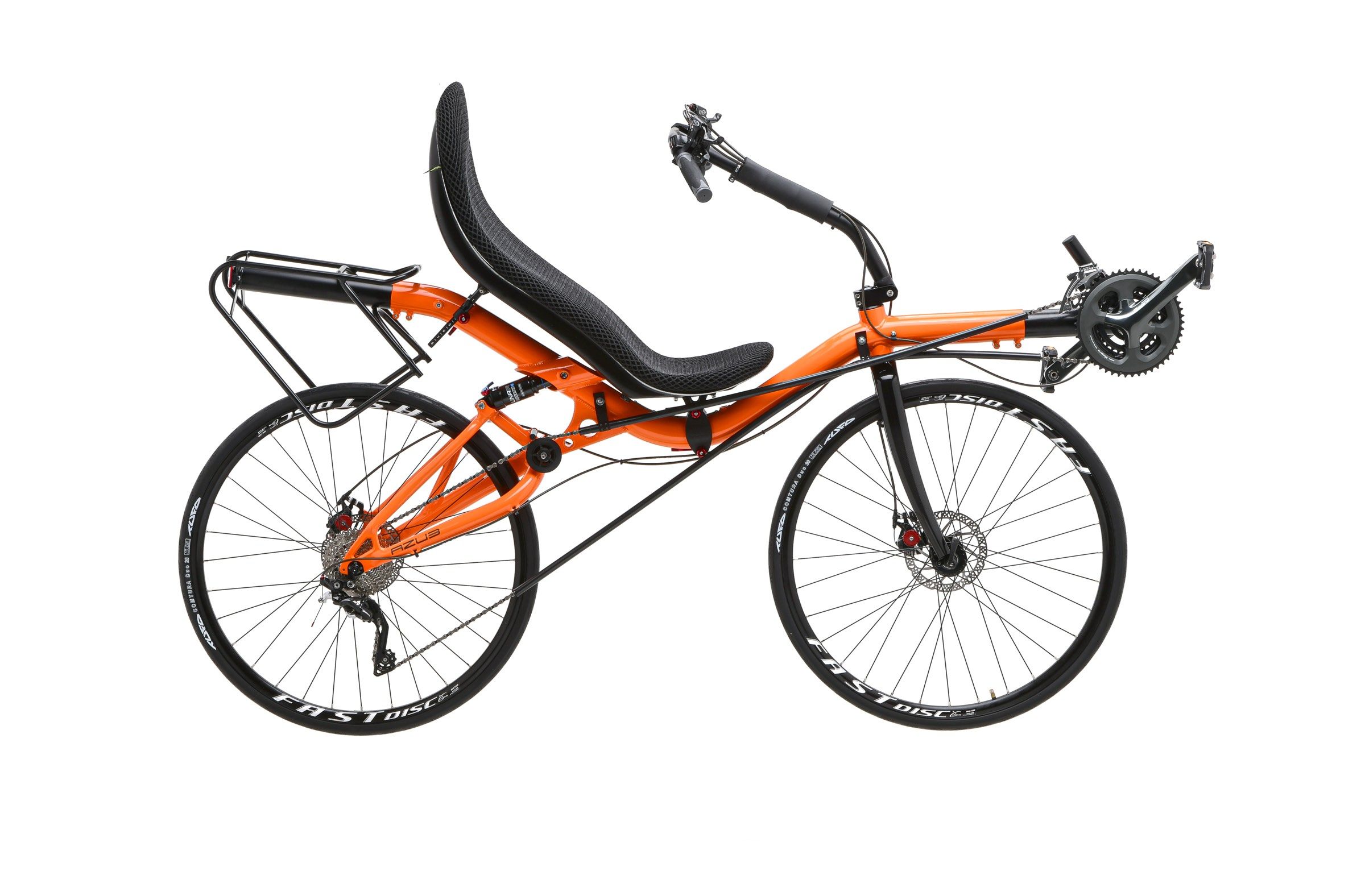

Avataan ketju tulevalle isorenkaiselle soranojapyörälleni.
Tätä ei kiireellä tehdä, vaan koitetaan saada aika lailla valmis lopputulos.
Rengaskoko 70-584 vaikutti hyvältä. Otetaan lähtökohdaksi suunnittelussa.
1000w sähköt ois tulossa. Ehkä 750w olisi myös vaihtoehtona.
Muuten onkin vielä aika avoin suunnitelma. Laitetaan nyt vaikka Azub Maxin kuva tähän, siitä on hyvä lähteä pohtimaan.
Viestit: 1225
Re: Graveller
Moottori etunapaan? Jäykällä haarukalla se ei edes lisäisi jousittamatonta massaa. Vai moottori väliakselille?
Viestit: 7846
Re: Graveller
Ehkäpä haluaisin polkuvedon etukiekkoon ja tonnisen sähkökiekon taakse?
Tällä kokemuksella all-wheel-drive on kuitenkin se juttu, jos joku rengas ei vedä, niin sitten se jarruttaa menoa, varsinkin huonommassa maastossa. 1000w takakiekossa ois kuitenkin polkuvoimaa riskimpi. Mielestäni tämä ois oikea suhde.

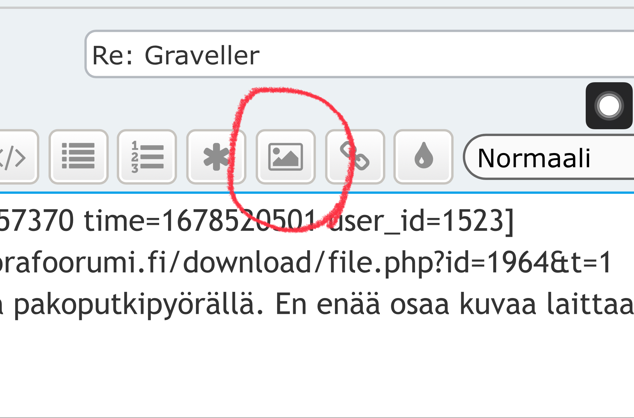

Linkin takana ajokuva pakoputkipyörällä. En enää osaa kuvaa laittaa tähän näkösälle :oops:
Korjasin tilanteen. Pastori
Viestit: 7846
Re: Graveller
PW kirjoitti: 11 Maalis 2023, 09:41
download/file.php?id=1964&t=1
Tuota nappia kun painaa ja siihen hakasulkeiden keskelle sijoittaa kuvan osoitteen.
