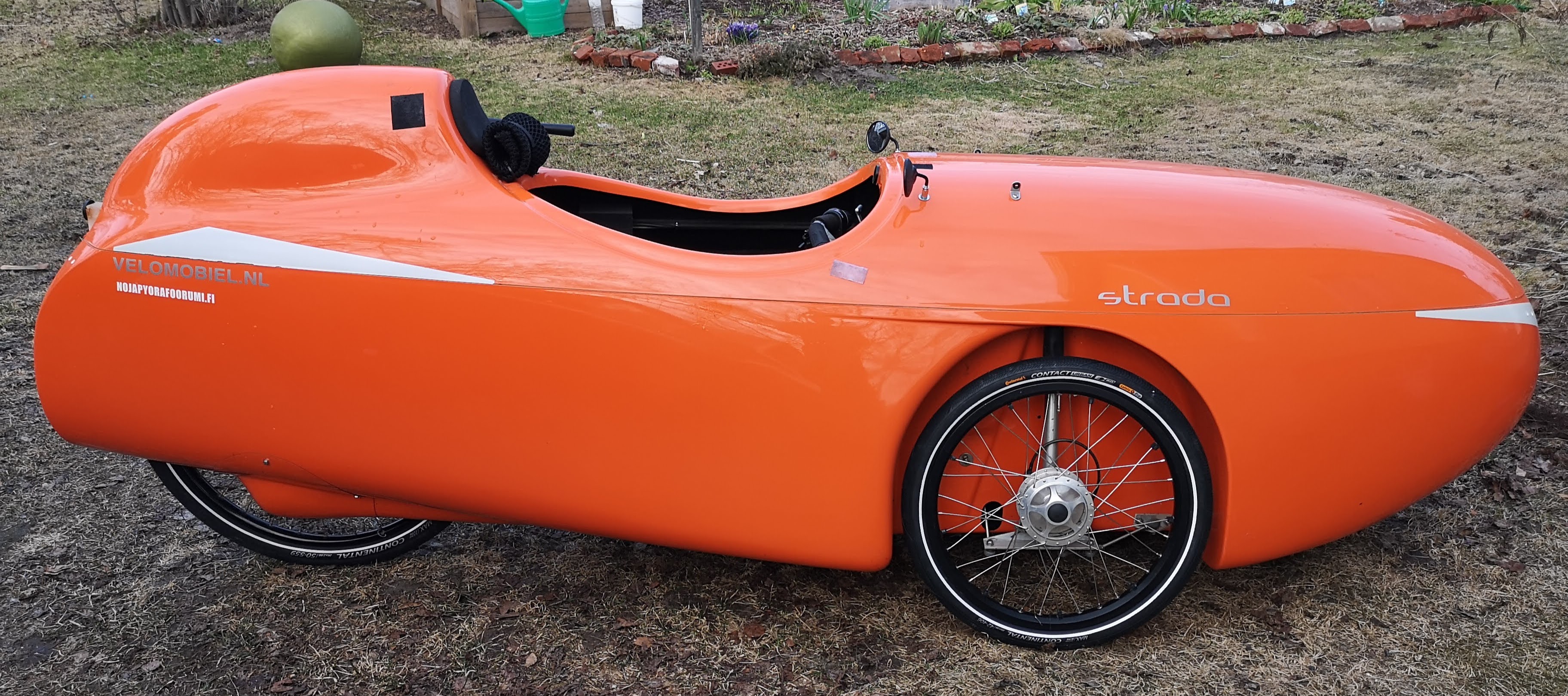

Vaihdoin tänään Continentalit alle. Pienen lenkin kävin ajamassa ja hitusen kevyemmin liikkuu Strada nyt. Laitoin painetta eteen ja taakse 4 bar.

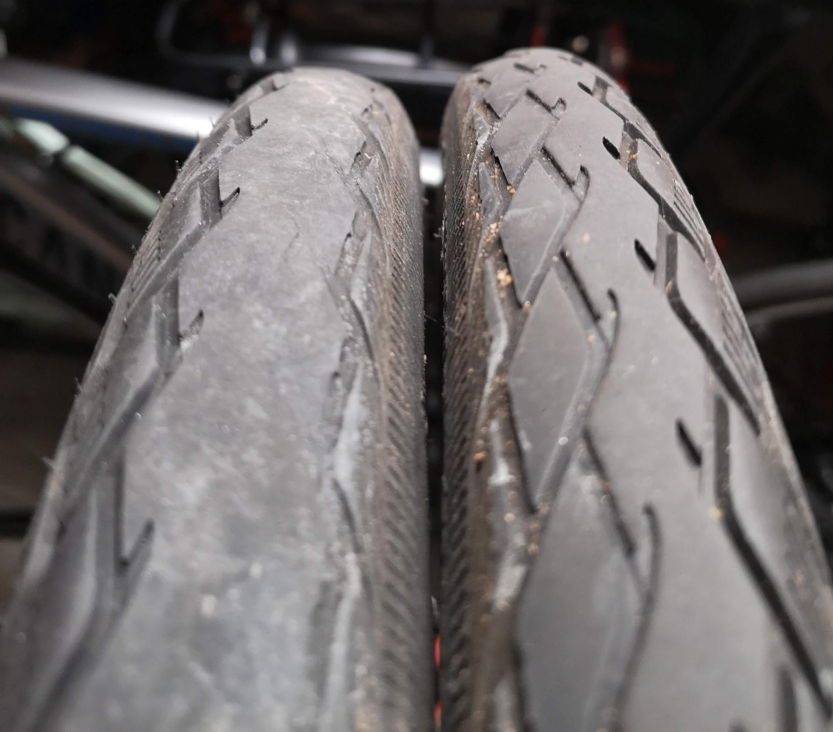

Vanhat renkaat olivat kuluneet sisäsyrjältään ja juuri noin epätasaisesti kuin Jori mainitsi. Harmillisesti en laittanut muistiin kumpi rengas oli kummalta puolelta joten nyt meni arvuutteluksi että oliko enemmän kulunet vasen vai oikea. Korjautuuko tämä aurauskulman säädöllä? Saukilla oli tästä aiheesta video missä toe in/out mitataan laudanpätkään kiinnitettävillä puupalikoilla ja ruuveilla.

Mun pitäisi säädellä kanssa renkaiden kulmii. Otetaaks talkoilla? Strada on tosin Juvalla - mutta tuon sen 22.5 Joensuuhun.

Auraus mitattu ja sitä ei juuri ole, eli molemmat mitat ovat aikalailla samat. Tosin mittaus tehty hiekkakentällä, joten pientä epätarkkuutta voi esiintyä. Pitää kokeilla vielä tasaisella pinnalla, mutta ei tämän perusteella siellä mitään isoa heittoa näyttäisi olevan. Olisko tosiaan niin kuin tässä ketjussa aikaisemmin esitettiin että ajettu aikaisemmin kaltevalla pinnalla niin renkaat kuluneet epätasaisesti.

Epätasainen kuluminen kaltevalla pinnalla ajon jälkeen kertoo juurikin aurauskulmien virheellisyydestä. Ei pelkkä kalteva pinta aiheuta epätasaista kulumista etupyörien kesken, vaan molemmat puolet kuluvat tasaisesta ja vähän, jos aurauskulmat ovat kohdillaan.
Miten auraus on mitattu. Ihmetyttää tuo hiekkakenttäkommentti. Eihän alustalla pitäisi olla mitään merkitystä itse mittaukseen, jos se tehdään mittakepillä. Sekin kiinnostaa, oliko kuski kyydissä kun mitattiin?
Tärkeää olisi myös mitata jousituksen painuma nomaalikuormalla. Painuma pitäisi olla sellainen, että poikittaistukivarret ovat lepotilassa melko vaakasuorassa. Enintään hieman keskinivelet ylempänä kuin pyörän puolen nivelet. Jos eroa on paljon, joustoliike aiheuttaa kiekon sivusiirtymää ja kuluttaa renkaita.

Joo, pitää laittaa painoa kyytiin seuraavalla mittausyrityksellä. Nyt ei ollut.
