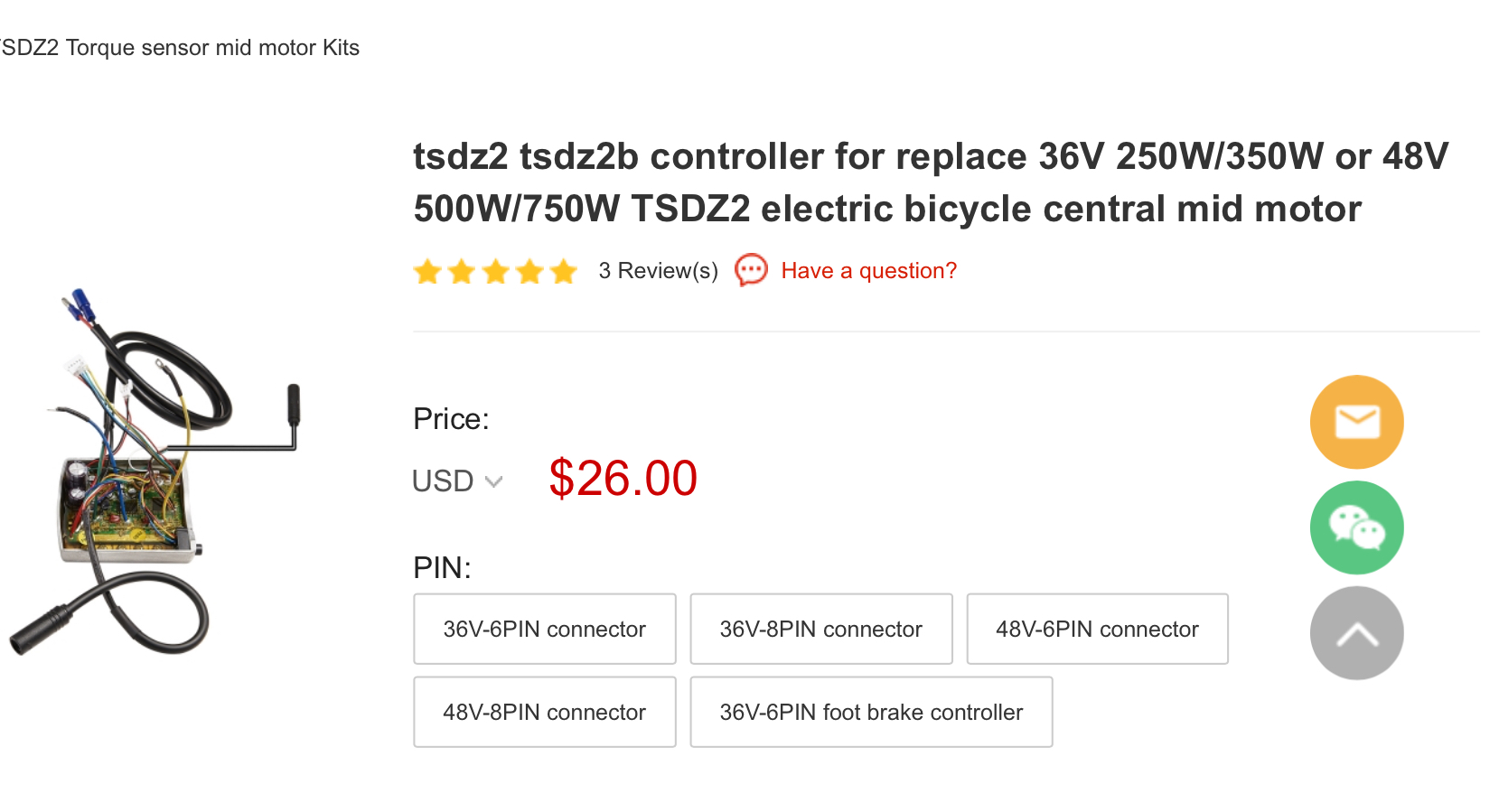

Ei oo kallis kontrolleri.
https://pswpower.com/products/bare-cont ... id-motor-1
Ois vielä kätevää, kun ei oo moottoria eikä akkua. Jos tilaisin 36v moottorin, 48v ohjaimen ja 48v akun, niin toimisko se nuin helposti?
Ja mikä ero tuossa jalkajarrullisen ohjaimessa on? 48v ohjainta ei löydy jalkajarrumallia. Onko sillä väliä?

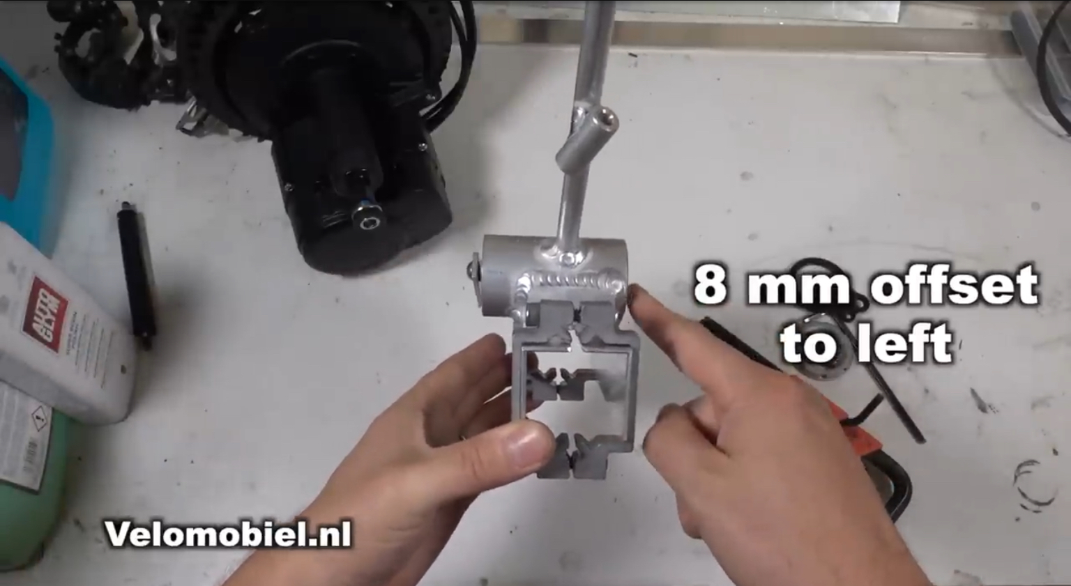

Radius-ketjun haarukan mittauksista muistui mieleen tsdz2 -ja miksei bafanginkin- keskiömoottoreiden epäsymmetria.
Jos rakentaa pyörän keskiömoottoria silmällä pitäen, niin keskiömuhvi olisi hyvä sijoittaa epäsymmetrisesti.
Saukin videossa näytetäänkin, että velomobiel valmistaa tällaisia keskiökelkkoja.

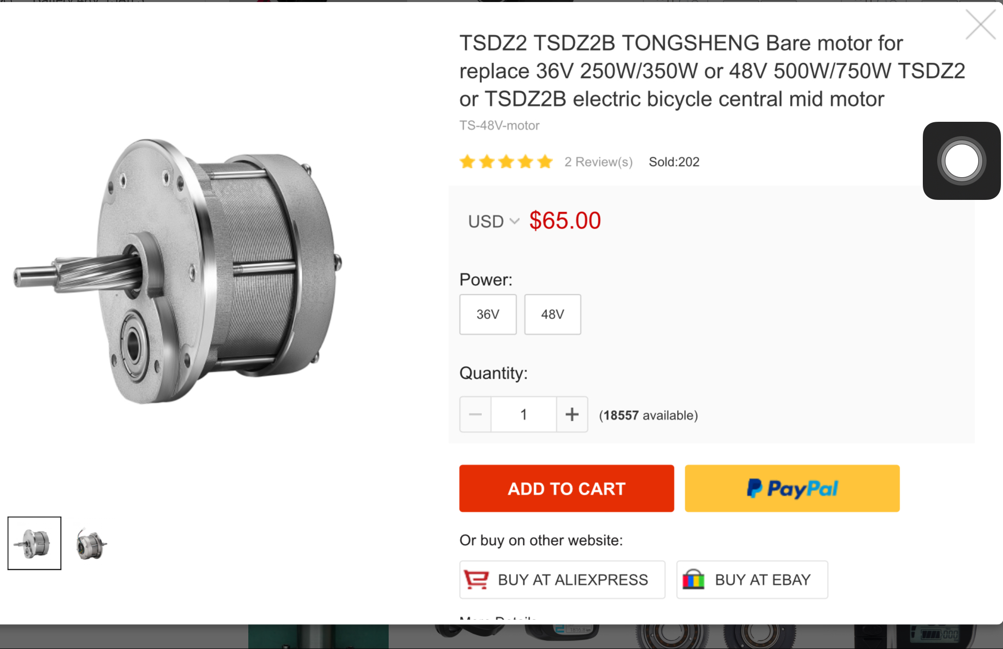

Kyllä käämitys on eri 36v ja 48v moottoreiden välillä. Tuossa on myynnissä paljas raakamoottori ja silti pitää voltit valita.
https://pswpower.com/collections/tsdz2- ... motor-kits
Maailmalla ovat saaneet kadenssia korkeammalle 36v moottoria 48-52v akulla ajaen. Vaatii joko kontrollerin tai softan vaihdon.
