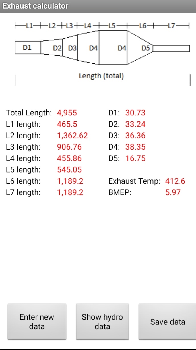

Laskeslelin mutuarvoilla millainen putki tuohon tulisi erittäin matalille kierroksille mitoitetulla pulssilla..
Uskomattoman tasapaksua tarjoaa..tasapaksu putki, pienellä loppukuristuksella vain.
Tuon bmepim mukaan "hankala saada tuo 1hp. Sillä 4500rpm ja 1hp arvoilla bmep ihan naurettavan pieni. Normaalisti lienee tuolla 6...12 alueella vääntöhuipussa, viritysasteesta riippuen.
... Katsoin lukuja vasta postaamisen jälkeen paremmi.. Sehän pitäisi olla liki 5 metriä pitkä! :mrgreen:

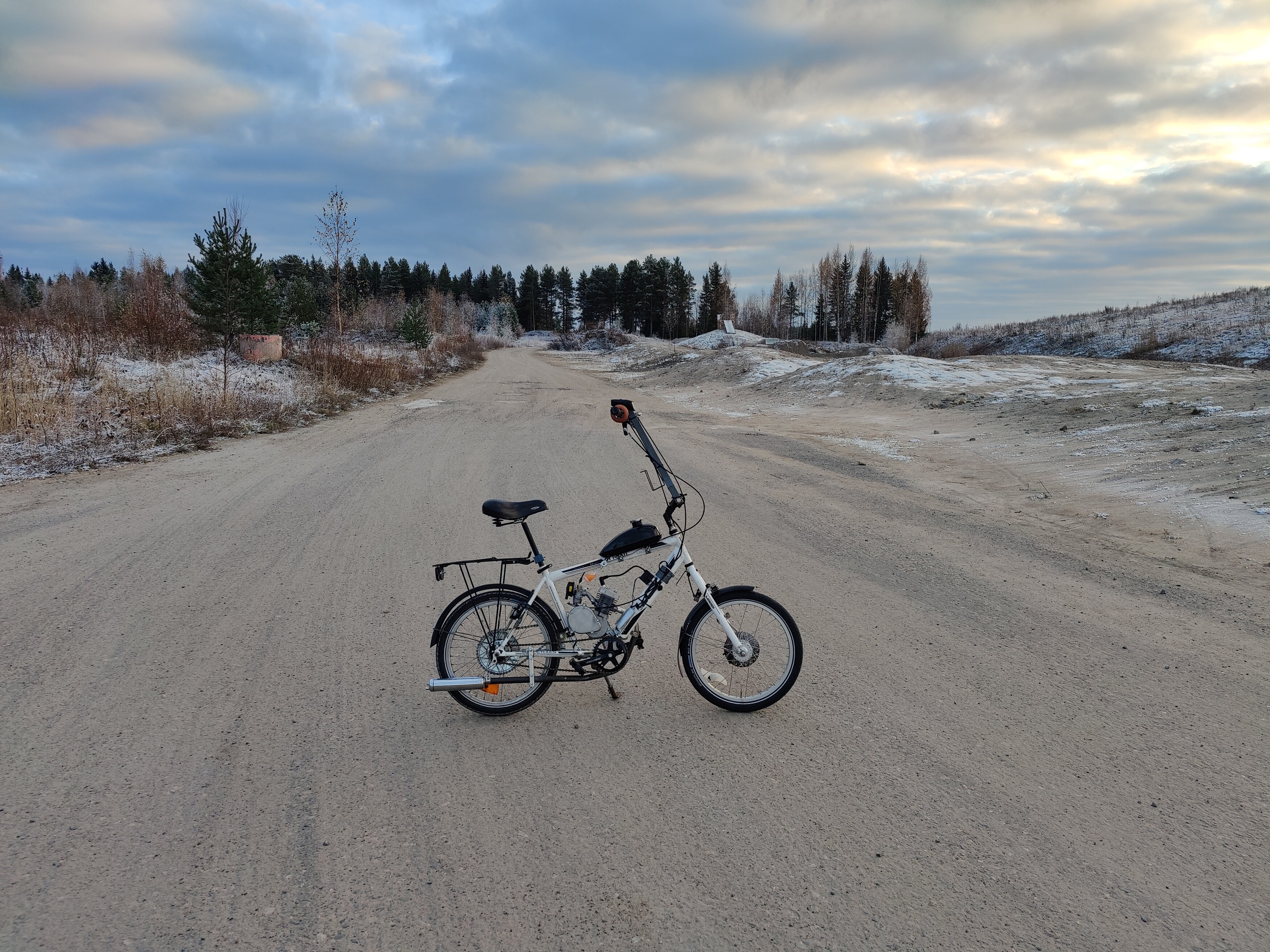

Eka oikea testilenkki bensalenkkari-urani lähtöpisteeseen. Entiseen Iinatin moottoriurheilukeskukseen, nykyiseen Kaakkurin liikuntamaaahan. Taitaa olla aika tasan 40 vuotta siitä, kun eka kertaa täällä mopolla ajoin. Ajoin sen jälkeen motocrossia ja jokamiesluokkaa. Nyt tämä alue on polkupyörille tarkoitettu, siispä moottoroitu polkupyörä on just oikeaa jatkoa. :D

Sopusuhtaisen näköinen vehje siitä tuli. Onneksi olkoon. :)

Aika terhakasti mäet nousi (joo, täältäkin löytyy mäkiä kun oikein hakee) kun piti vauhtia 20km/h tuntumassa ja antoi kaasua reippaasti. No kaasuhan ei aukea tällä hetkellä kuin noin 60% ja mittaria ei ole. Risteysajossa pitää lukita kytkin pohjaan ja polkea menemään, muuten kone alkaa rytkyttämään kun kierrokset menee liian pieniksi. Vieläkin sais olla tiheämmät välitykset.
Tällä tulee ajettua just erilailla kuin sähkärillä. Sähkärillä lähden reippaasti liikkeelle kaasulla ja tasamaalla poljen niin että sähköapu alkaa pudota pois. Polttiksella poljen reippaasti liikkeelle ja tasamaalla sitten mennään kaasulla juurikaan polkematta.
