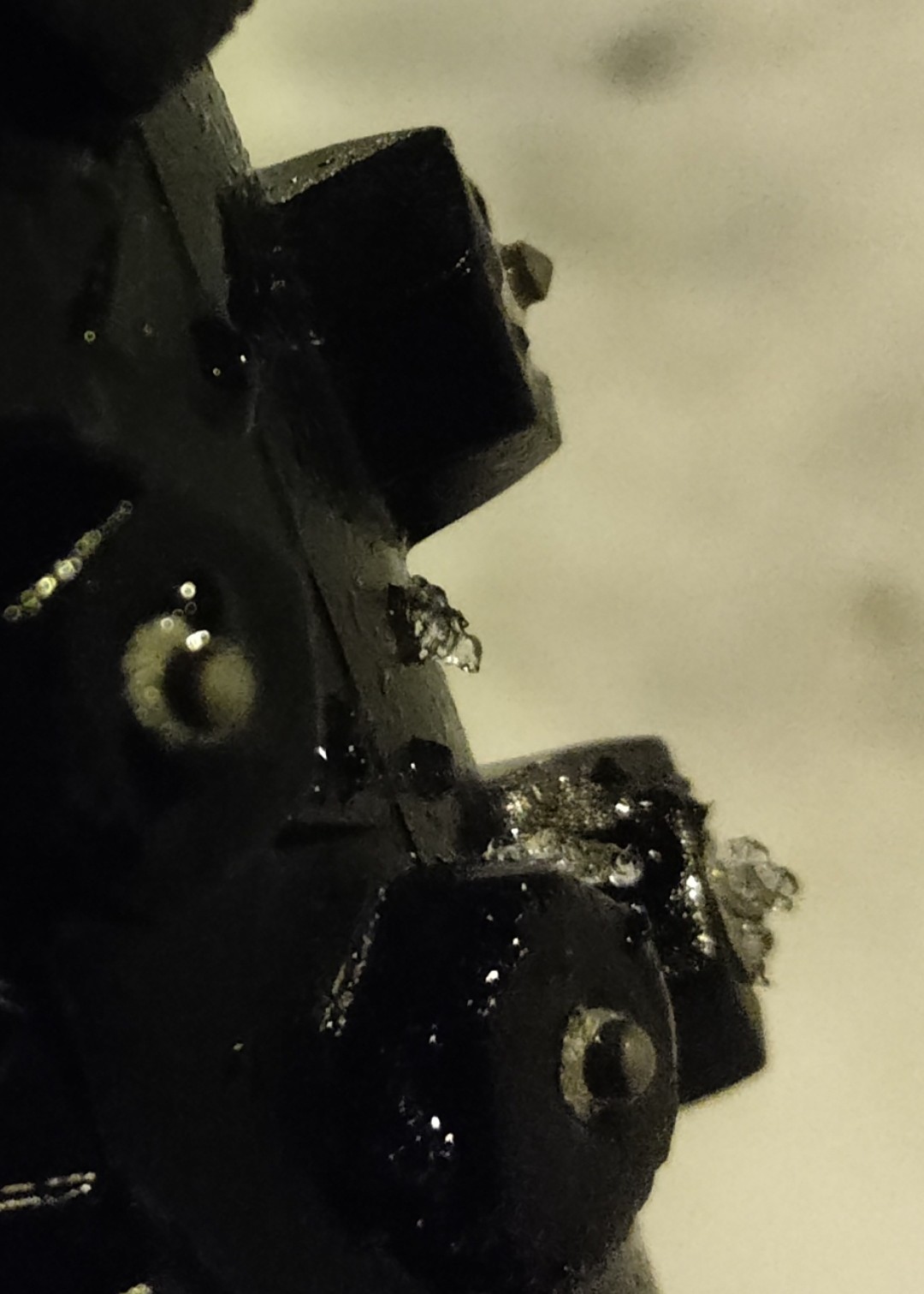

Ihan hyvä pito oli märällä peilijäällä, vaikka Ice Spikereiden nastat eivät ole priimakunnossa. Keskellä rengasta nastojen kärjet ovat aivan pyöristyneet, mutta kulutuspinnan reunoilla nastat ovat teräviä. Renkaat olivat myös varsin tunnottomat pitkittäisille railoille jäässä.

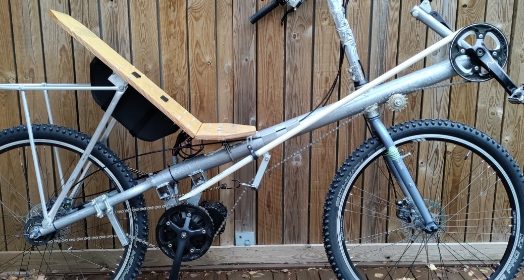

Jousitusta kaipaisin talvipyörään, tällaiseen SWB-malliin taakse ja myös eteen. Sen pitäisi kyllä olla kumijousitus tms. huoltovapaa viritys. Taakse helppo toteuttaa, mutta eteen pitäisi kai tehdä jokin linkusto teleskooppihaarukan sijaan, jos kumilla meinaisi jousittaa. Tähän tyyliin:
Viiri ja iso takaheijastin tekevät ehkä pyörästä paremmin näkyvän. Ainakin autoilta on tuntunut saavan paremmin tilaa niiden kanssa. Pitkä etulokari on nyt kestänyt, kun en ole potkinut sitä kuten viime vuonna. Nappikaasu auttaa tässäkin, kun vaikeimmat kohdat pääsee polkematta. Nykyisen kokoinen akku (830Wh) on talvikäytössä minimi. 50km matkalla on siis varaa käyttää 17Wh/km ja sen verran joskus meneekin.

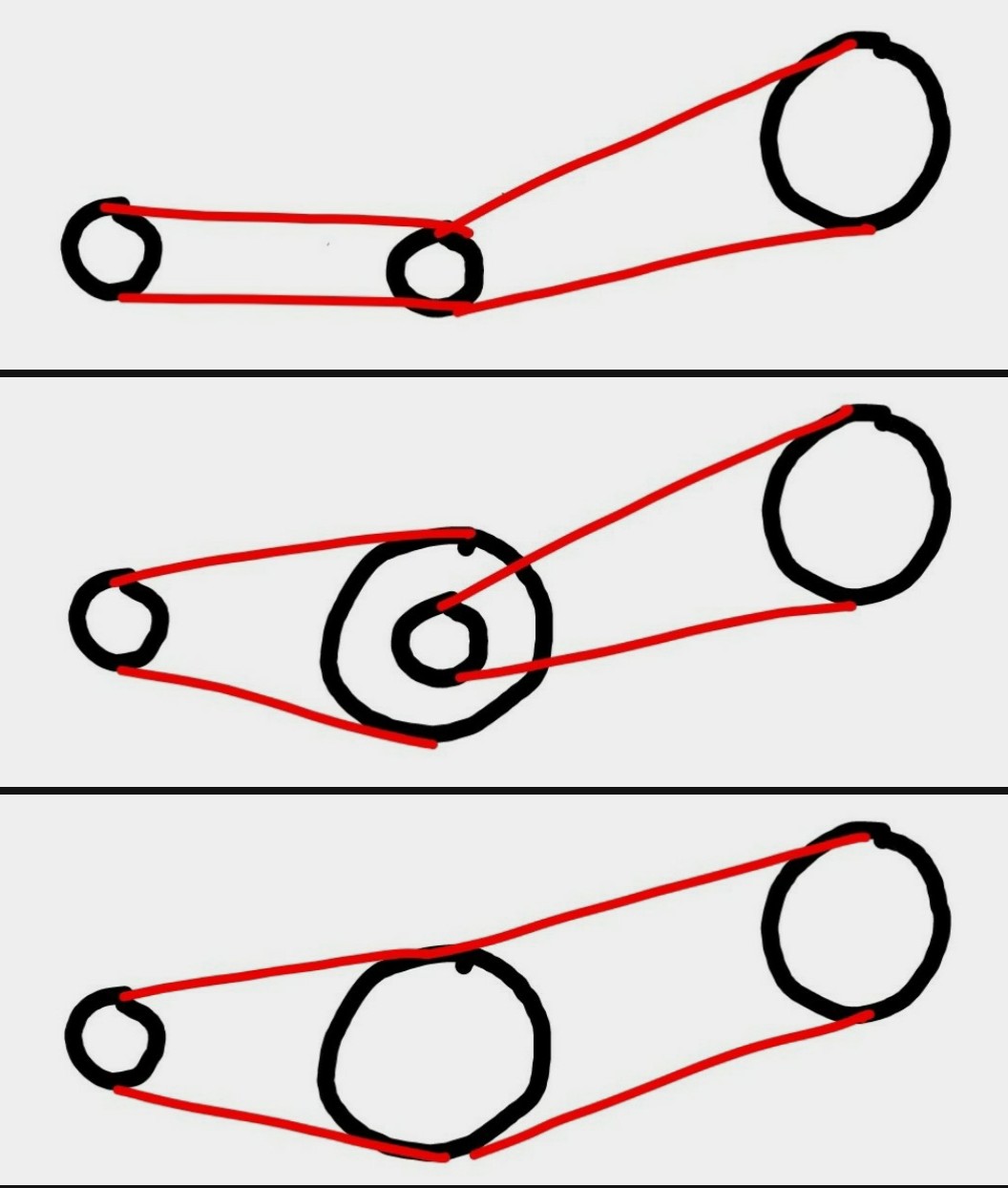

Bafang BBSHD:n maksimikadenssi on 150/min, eli ihan liikaa. Varsinkin sähköpyörässä 100 olisi aivan riittävä. Tässä pyörässä olisikin mahdollista välittää moottorin kampiakseli pyörimään kovempaa kuin polkimet, koska niiden välissä on ketju. Jos moottorille laittaisi pienemmän rattaan kuin polkimille, saisi moottorin pyörimään kovemmilla ja taloudellisemmilla kierroksilla, mutta silloin kuskille vaihteet tuntuisivat suuremmilta ja akun loppuessa ei löytyisi riittävän pieniä vaihteita luomuna polkemiseen, ellei vastaavasti välitystä moottorilta takapyörälle keventäisi, jolloin sinne menee liikaa vääntöä, mistä napavaihde ei tykkää. :?:

Voithan laittaa useamman rattaan etummaisiin luomukampiin? Vaihtajaa ei tarvi, kun voi ketjuputkesta potkiskella ketjun eri rattaille.

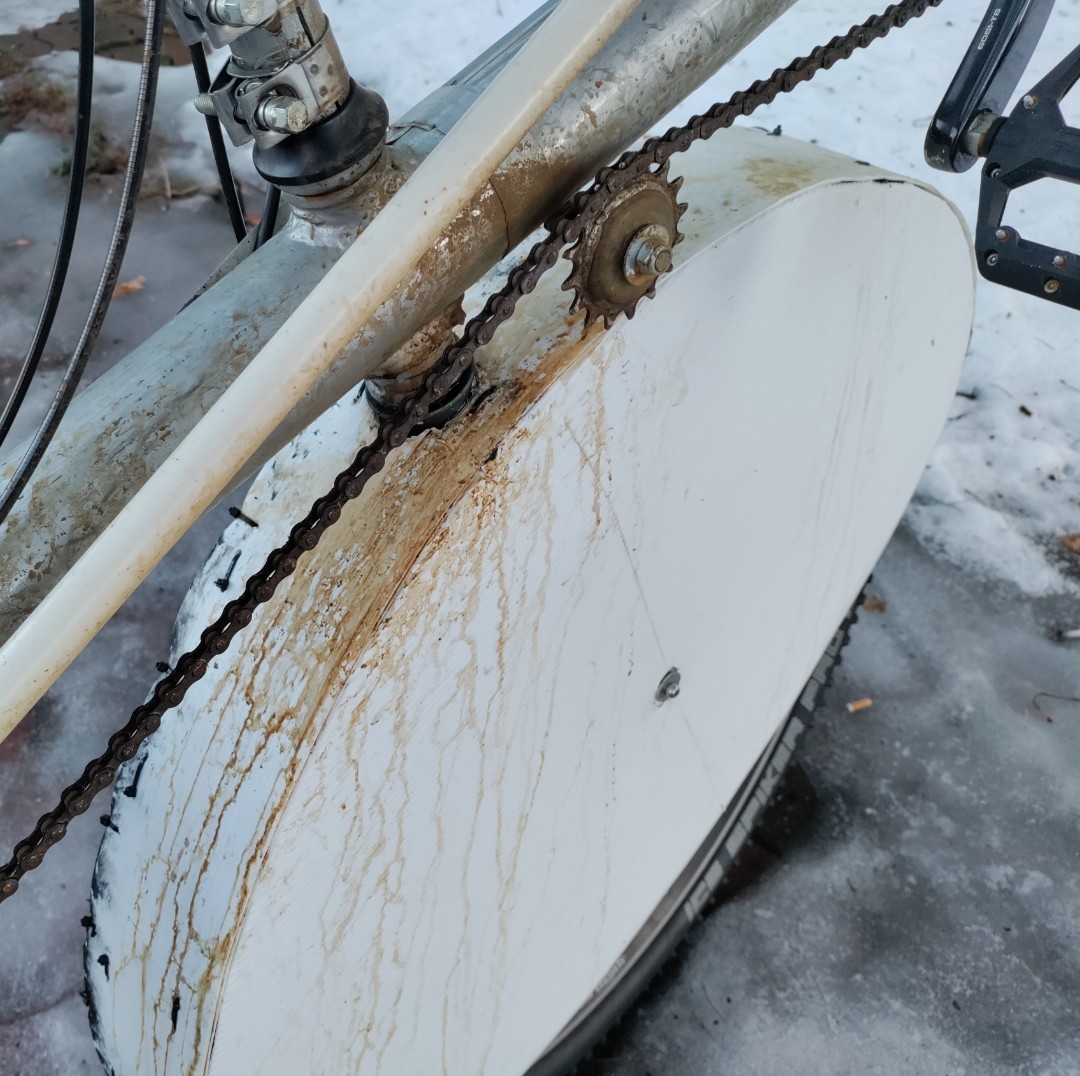

Suola tekee hyvää voimansiirrolle :twisted:

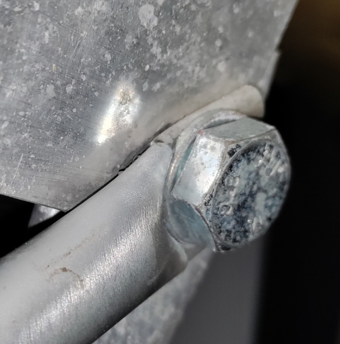

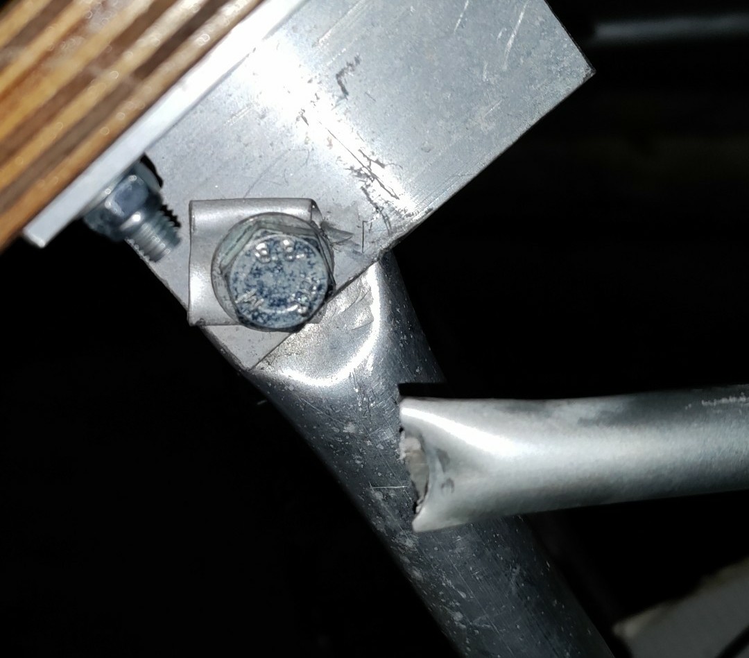

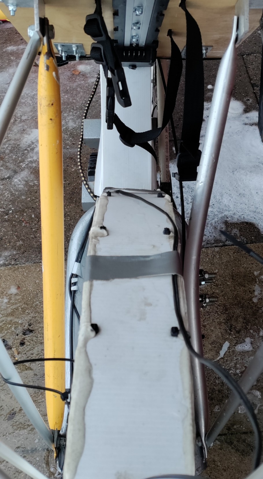

Tarakka hajosi. Alumiinia ja pultin kohdalta litistetty. Epäilytti jo alussa, kun rakensin sen kiireessä käsiin sattuneista osista, mutta kestihän se yhteensä lähemmäs 4000km aikamoista tärinää ja painavia laukkuja. Tarakka ottaa myös pyörän kaatuessa kovan tällin, kun sivulaukku osuu ensimmäisenä maahan ja tarakka on siinä laukun ja pyörän välissä vääntymässä.
Tarakan toisen puolen kiinnitys veteli näköjään myös viimeisiään:
Seuraava versio sitten teräksestä.

Korjaa litistämällä tarakkaputki uudelleen ja poraamalla se kiinni tuon kulmalapun yläkulmaan M6 ruuvilla kiinni. M8 ruuvi on noin ohuelle pultille liian paksu. Ja muutenkin voimat tasaantuvat paremmin, kun eivät ole saman pultin alla molemmat putket. Litistä vähän pidemmältä matkalta, niin ei momentit välity niin pahasti liitokseen.
Viestit: 1244
Re: Tikkurunkoinen talvipyörä
Korjaa ensin, lue foorumilta vastaus sen jälkeen :) litistin tarakan putken uudelleen ja laitoin samalla M8:lla läpi. Seuraava versio M6:lla omaan reikäänsä jorin idealla.

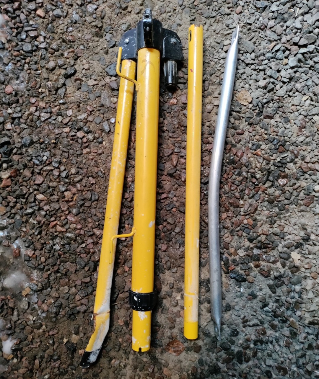

Dyykkasin roskiksesta jonkinlaisen kolmijalan, josta sai valmiiksi lähes millilleen oikean mittaiset uudet selkänojan tukiputket. Entiset ovat aika mutkalla kaatumisista, kun sivulaukku painaa tuohon. Alkoi kuumottaa noiden tukien pettäminen, kun tarakka nyt petti.
Toinenkin puoli tarakasta oli melkein katki. Heikoin kohta on tosiaan tuo litistyksen aiheuttama tiukka nurkka. Ensi kerralla sitten tasaisempi litistys pidemmältä matkalta.

Viimeisen kuvan perusteella väittäisin ettei ongelma ole liian iso reikä vaan liian lyhyesti litistetty putki koska halkeaman kumpikaan pää ei ole reijässä, mut tämä on enemmän mutuilua kuin ihan tietoa
