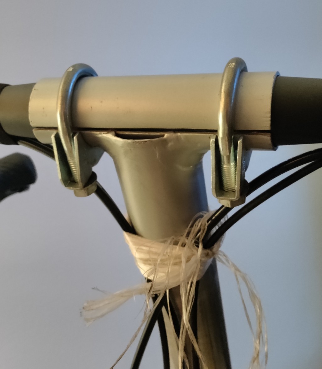

Re: 4Fat - pullearenkainen nelipyöräinen... eiku 3Fat-delta
Hyvä ratkaisu. Minulla on MBB:ssä samanlainen mutta rautakauppaversio:
halkaistu putki oli muistaakseni sisämitaltaan millin liian pientä, ja venytin sitä vasaralla. Ei tarvittu sorvia :)
Viestit: 18010
Juu, ei millin takia kannata sorvii hommata 8)
Narusta lisä pisteet :mrgreen:
