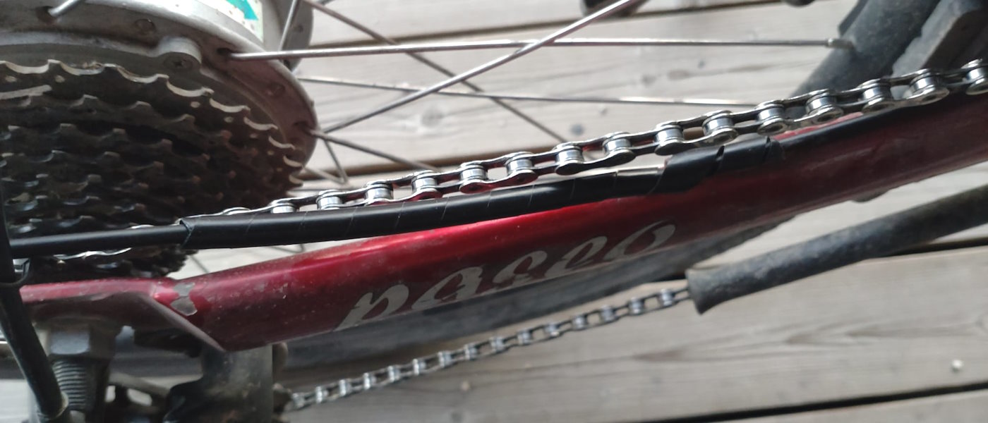

Mikä se takana rohisee...
Takavaihtajan kuoren vaijerit oli tullut päivää katsomaan kuoren kyljestä, kun oli kai vähän hangannut ketjuun. Osa säikeitä poikki. Katkoin säikeet, niin pääsin etenemään. 4-vaihteisella sähköpyörällä. Uutta vaijeria ja kuorta tänään sitten hakemaan...

Pyörä ehjätty. Kuori ja vaijeri vaihdettu. Kuorelle lisäsuojausta spiraalilla.

janx kirjoitti: 27 Kesä 2024, 21:11
Lyhyemmät kammet, niin ei tarvitse käyttää pienintä takaratasta niin paljon, eikä ketju yletä hankaamaan vaijeriputkeen. :mrgreen:
Re: Nazca Paseo SWB 20/26 - "kärsimysten tie"
Yleensä fillareissa tuo takavaihtajan vaijeri kulkee putken alapuolella -> ei tätä ongelmaa. No pystäreitä tietenkin turha verrata nojakeihin, kun ketjut kulkee monesti vähän erilailla.
Viestit: 6127
152 mm kammet tuossa jo on. En ole toistaiseksi kaivannut lyhyempiä. Tulee ajettua edestä 2 lehdellä ja takaa kahdella pienimmistä rattaista, niin ketjulinja on useimmiten lähellä tuota vaijeria. Edestä vaihteet eivät mene kolmannelle isoimmalle rattaalle. Ehkä tuohon voisi yrittää löytää sopivampaa eturatastusta sähköpyörää ajatellen. Kahdella eturattaalla pärjäisi ihan hyvin sähköjen kanssa. Eivät tainneet olla tuossa kampisarjassa irrotettavat kylläkään. Kiristin hieman takaiskarin jousen esisäätöä ja on se nyt parempi.
Tänään jatkui huoltotoimet ennen reissua. Takalokari irtosi taas ruuvin alta, joten laitoin nippusiteellä vielä runkoon kiinni. Takalokarin yksi ruuvi aukeaa tärinästä, joten sinne sujautin kierrelukitetta. Jarrupalat kaipasivat säätöä ja mekanismit hieman liukastetta. Koeajo toistaiseksi.

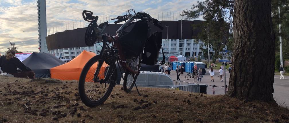

Ajelin stadionille nautiskelemaan Kylmääsoittoa. Ja tietysti GT:tä.
Ps. En tarvinnut navia. :D
