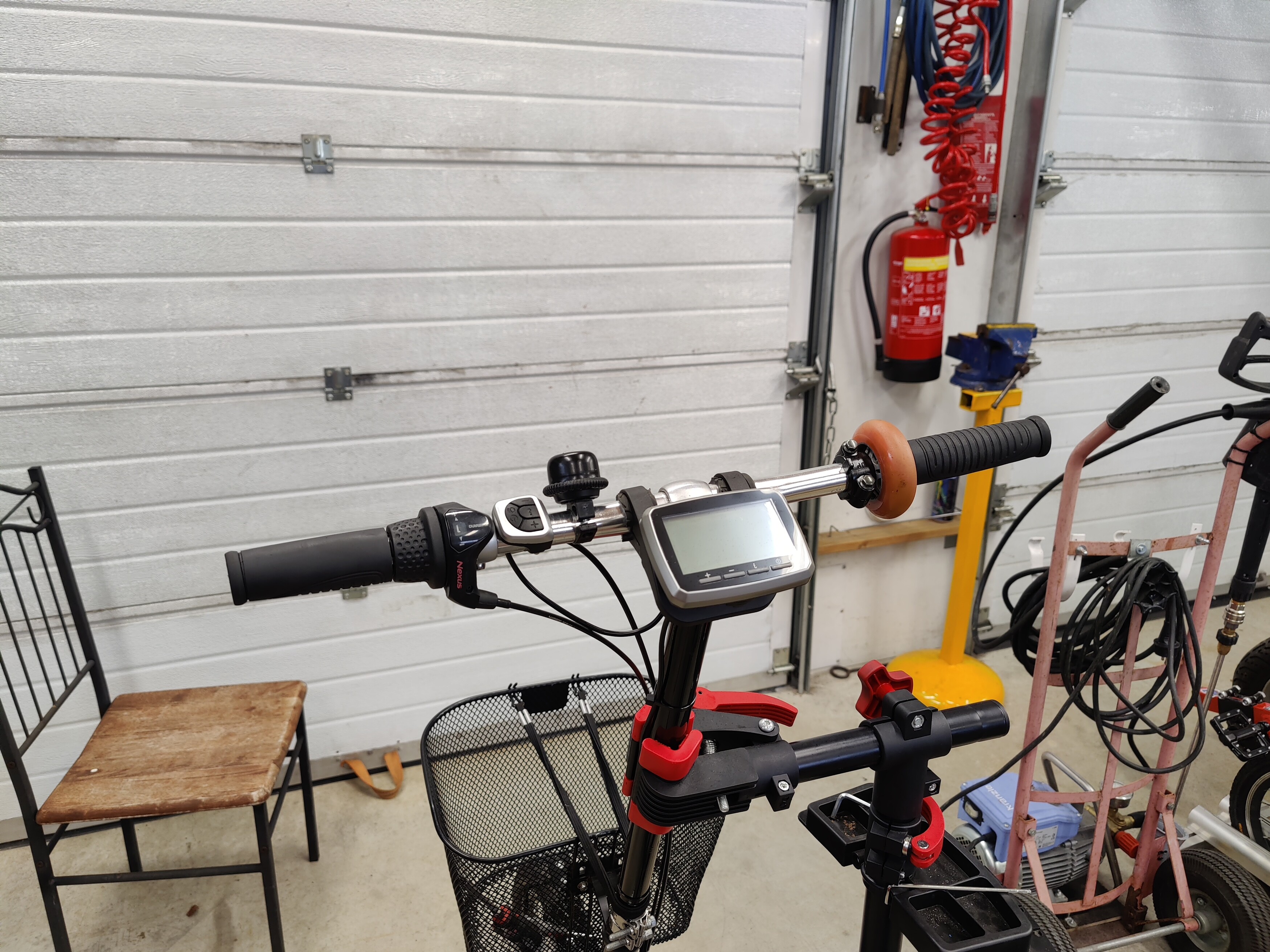

Re: Jopo
Vlcd5 näytön jalka tuo näytön kauas ohjaustangon etuyläpuolelle. Aivan hirveän näköinen. Yön yli pohdittuani, päätin koittaa telineen kääntämistä ympäri. Pienellä väkivallalla näyttö irtosi jalasta. Jalka toisinpäin ja heti parani.

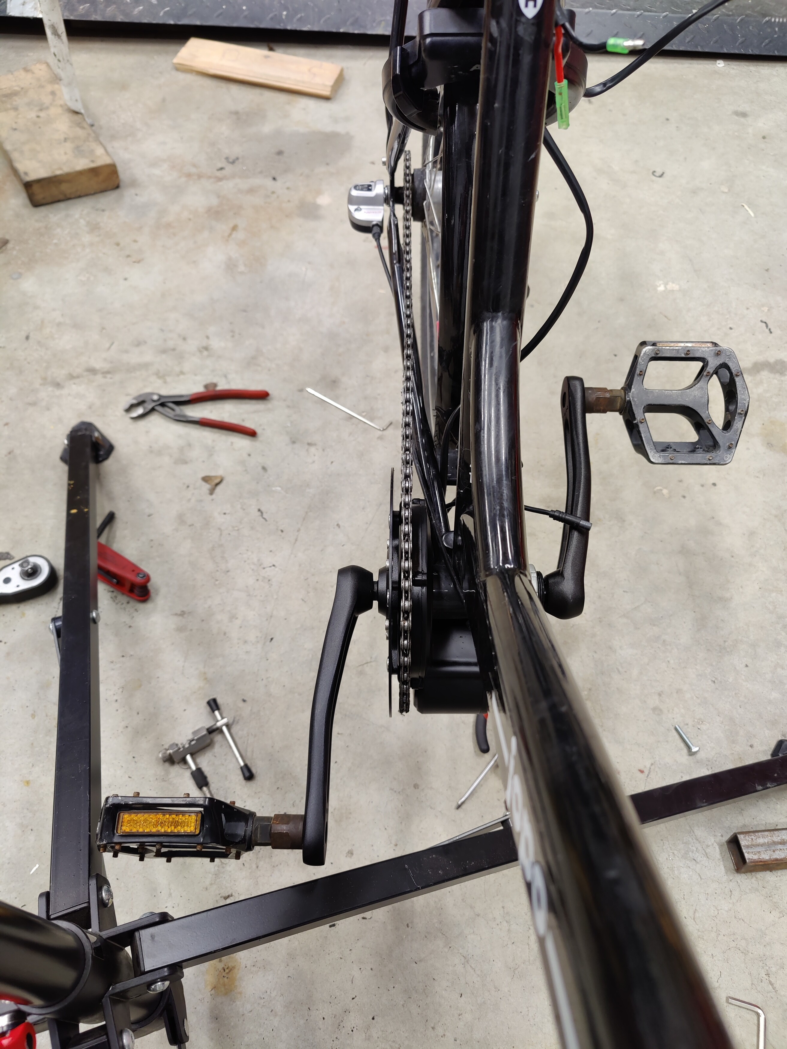

Re: Jopo
Pääsis muuten jo koeajolle, mutta näitä pikkuliittimiä ei yhdellä kädellä saa kiinni millään. Pitää huudella apujoukkoja jostain.

Re: Jopo
Vävypoika tuli pukkaamaan liittimet paikoilleen ja sitten vielä akkutelineen kiinnitys tarakkaan. Pallokantapulteilla ja vaijerilukon valuosalla tuli jämäkkä kiinnitys.

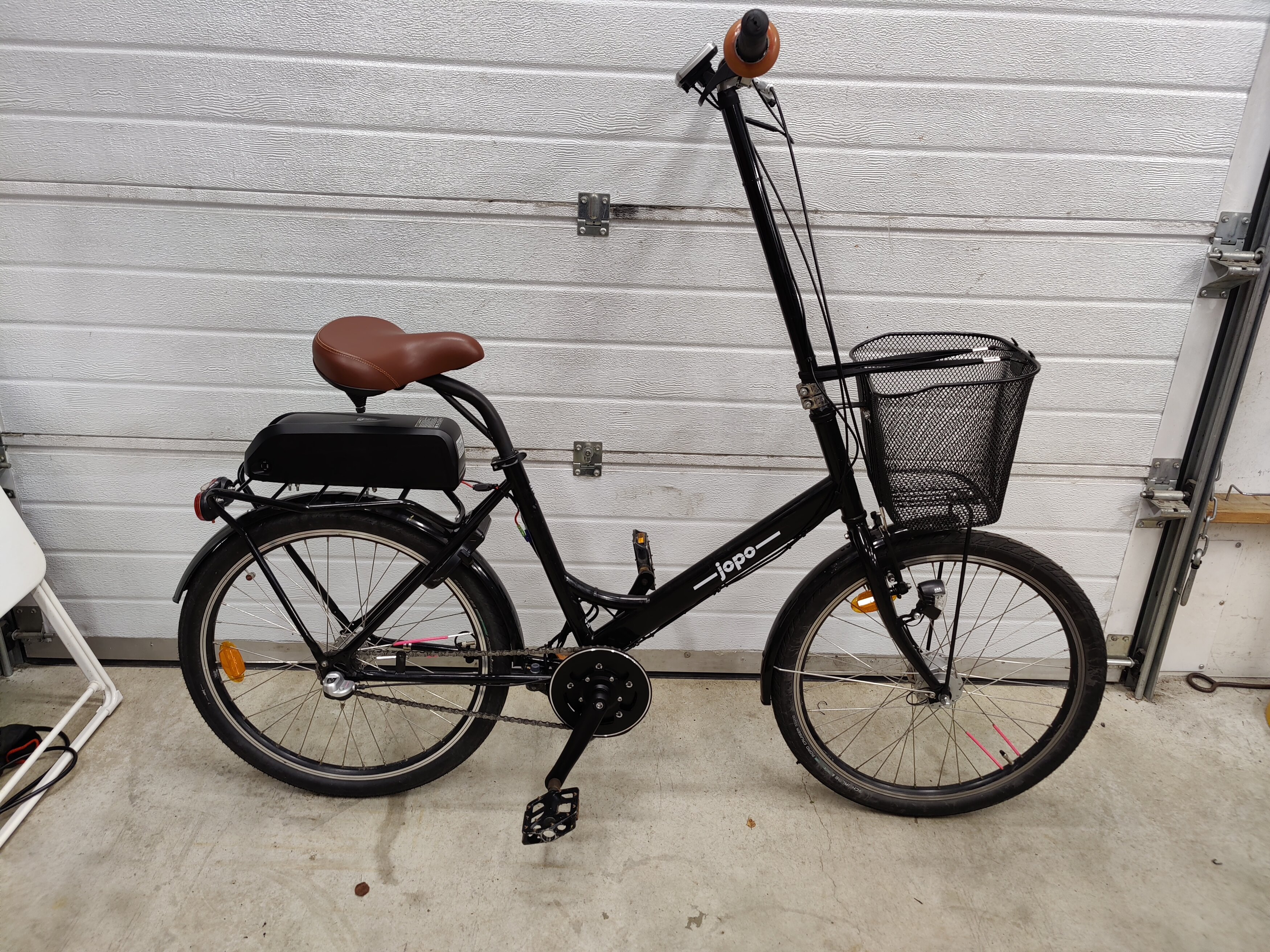

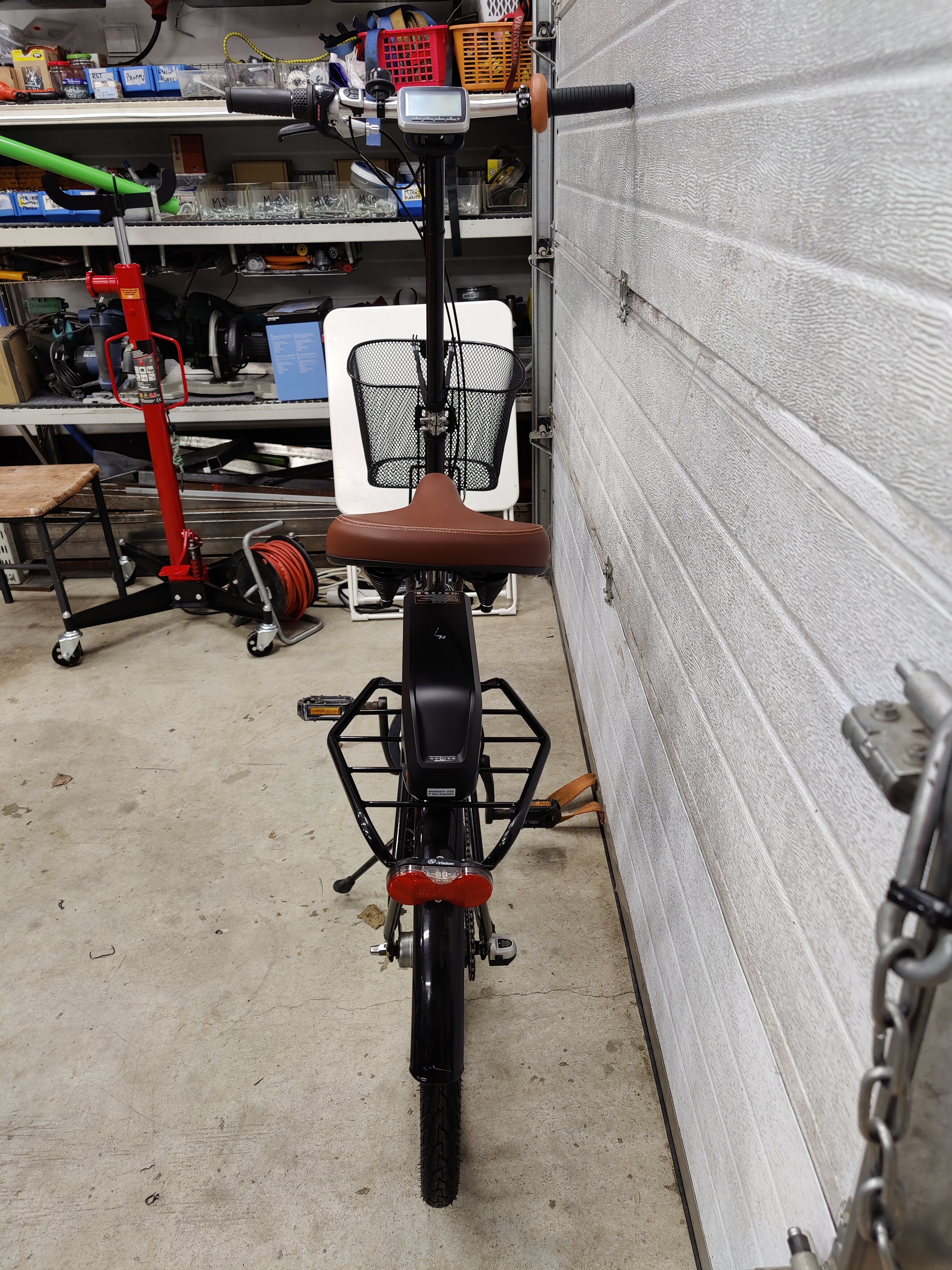

Re: Jopo
Patterijopo on valmis.
Viestit: 5281
Re: Jopo
Pätevän näköinen kokonaisuus!
Lisäpisteet tuosta näytön kääntämisestä ohjaustangon taakse :D .

Re: Jopo
Kävin korttelin kiertämässä. Pelottaa aina eka lumilla ajella 2 renkaisella. Talven myötä rentous löytyy liukkaallakin.
Oli kulttuurishokki tämä kaasukahvaton vääntömomenttianturoitu setti. Tällähän joutuu polkemaan, että saa avustusta polkemiseen :mrgreen:
Veto lähtee miellyttävästi päälle, mutta polkemisen lopetus tuntuu kevyenä kolahduksena polkimissa. Onkohan tuo tämän jalkajarrumallin ominaisuus? Vapaaratasmallissa on yksi yksisuuntalaakeri enemmän.
Ei osaa olla oikein mitään pysyvää mieltä vielä, mutta vaikuttaa siltä että moottori on aika kevyellä rasituksella mun ajotyylillä = pienillä vaihteilla ja kevyillä välityksillä. Mahtaa tällä 720wh akulla saada aika pitkän rangen.

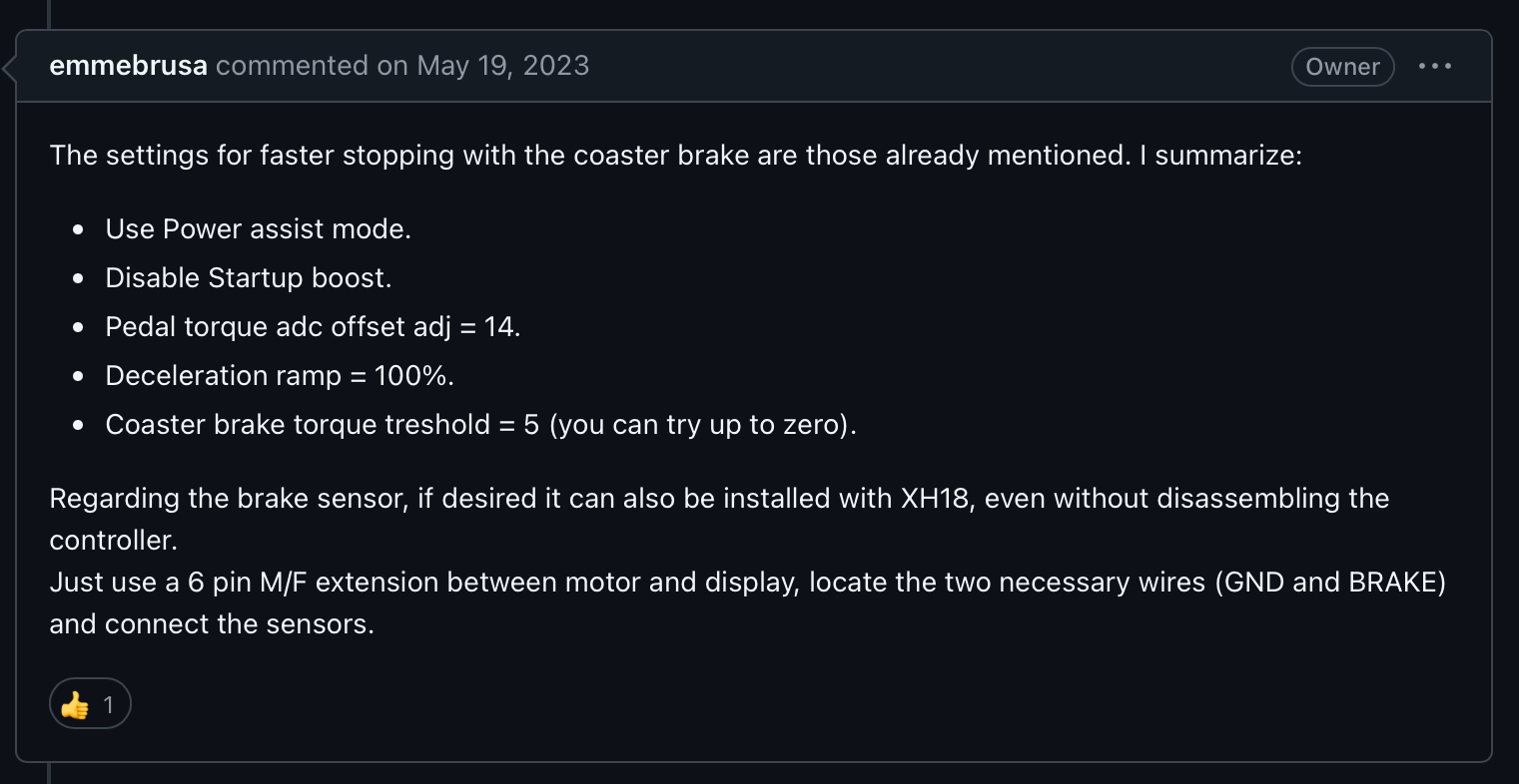

Re: Jopo
Vilijami kirjoitti: 03 Marras 2024, 20:49
Lueskelin tästä. Kovin vähän löytyi tietoa, mutta tarpeeksi kuitenkin. Tämä on ominaisuus.
Vaihtoehtoja parannukseen on kaksi. Joko opensource softan kans säätäminen tai etujarruvipuun jarrukytkin.
Laitan tähän itselleni muistiin ohjeet.
