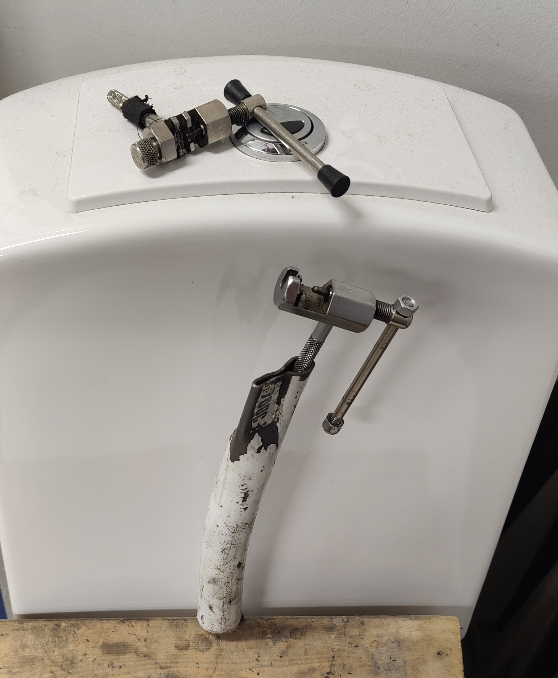

Eturatas suureni tässä Tsdz2 projektissa 38-->42t, joten joutui lisäämään ketjuun yhden lenkkiparin. Mulla on kaks huonoa ketjunkatkaisinta. Työkalujen tapit vääntyy ja vasemmanpuoleiseen ei tahdo 7/8 ketju mahtua. Oikeanpuoleiseen mahtuu, mutta avohahlon yläreunassa ketjun sivulevy vääntyy.
Oisko ehdotusta hyvästä ketjutyökalusta? Wacky varmaan katkoo meistä eniten ketjuja? Millä työkalulla?
Viestit: 4180
Re: Jopo
Töissä käytetään Parktool CT3.3, mutta henkilökohtaisesti omistan vain Topeak all speeds työkalun.
Parktoolin "ongelma" on ettei sillä voi löysätä tiukkaa lenkkiä vaan se on pakko vääntää talttaruuvarilla löysäksi ja se on häijyn hintainen. Siihen toki saa irto tappeja jos sellaisen onnistuu vääntämään. Myös sen kuljettaminen on huomattavasti ikävämpää kuin Topeakin.

Itsellä on tuollainen samainen Parktool CT3.3, hankin taannoin kotikäyttöön. Mukana kuljetettavaksi on sitten pienempi ketjunkatkaisija, mutta siinä tahtoo loppua varsi kesken (=sormivoimat loppuu) joidenkin ketjujen kanssa.
Ja mitä hintaan tulee, niin Parktoolin hinta näkyy olevan edullisimmillaan luokkaa 40 € + postikulut, ja tuo Topeak n. 25 € + postikulut.

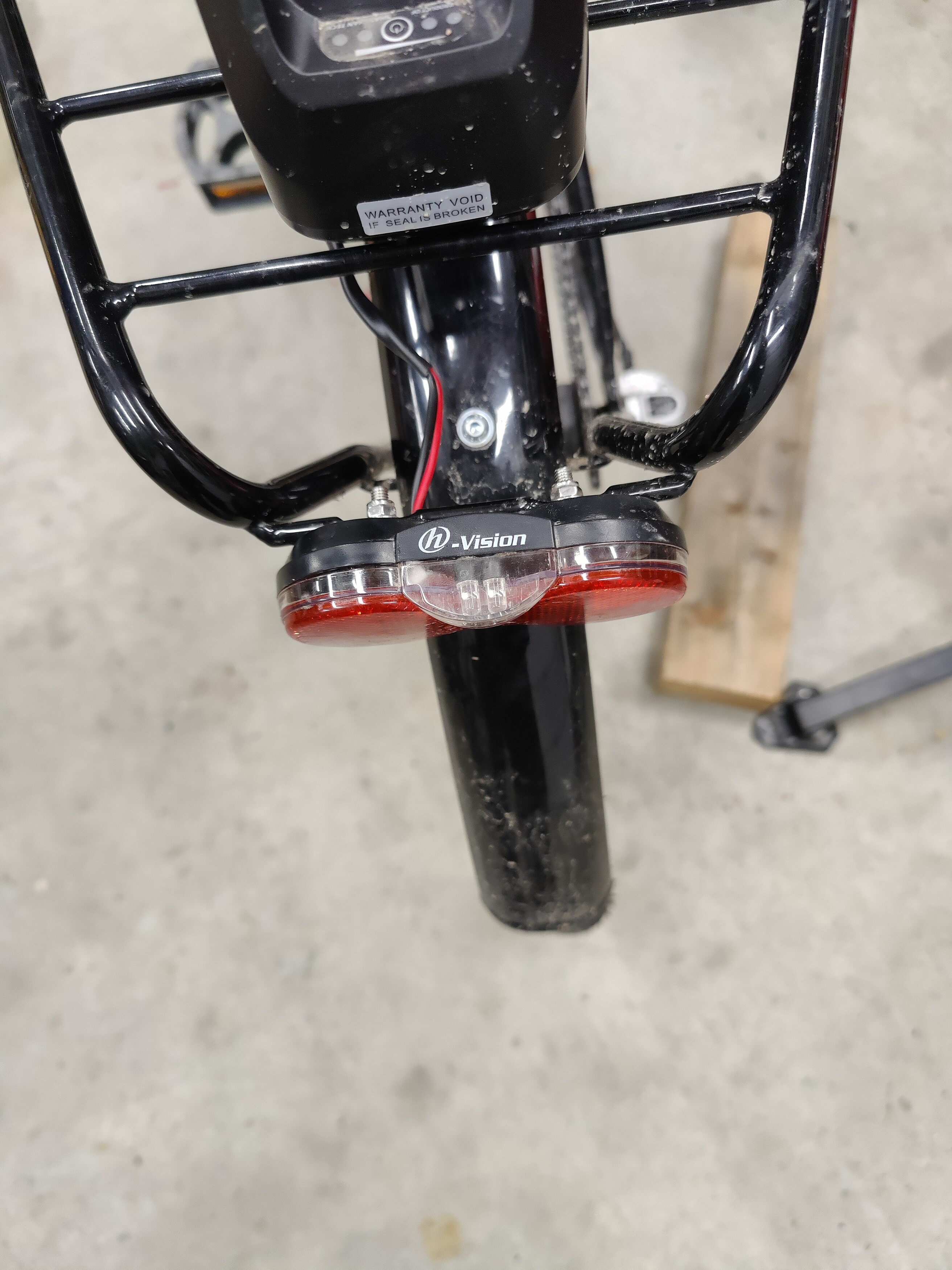

Voiko 3 voltin (tasavirta) paristovalon kytkeä 6 voltin (vaihtovirta) napadynamoon?
Kokeilin niin onnistui kytkeä johdot :D
Kestosta en sitten tiedä, mutta iloisesti vilkkui tallissa pukkaamalla.

Viestit: 7892
Re: Jopo
Joo, niin aattelinkin hommata oikean takavalon. Se ku vain testasin ihan tutkimusmielessä.
Lueskelin teknisiä tietoja Jopon alkuperäisestä etuvalosta Axa Echo 15, niin tuo käsittääkseni toimisi Tongshengin 6v sähkön ulostulostakin?
Tsdz2 setin mukana tuli Y-kaapeli, jossa on johdot etu- ja takalampulle. Siinä on kapeat lattaliittimet päissä, jotka passaisivat etuvalon takavaloliittimiin. Onkohan se niihin tarkoitettu?
