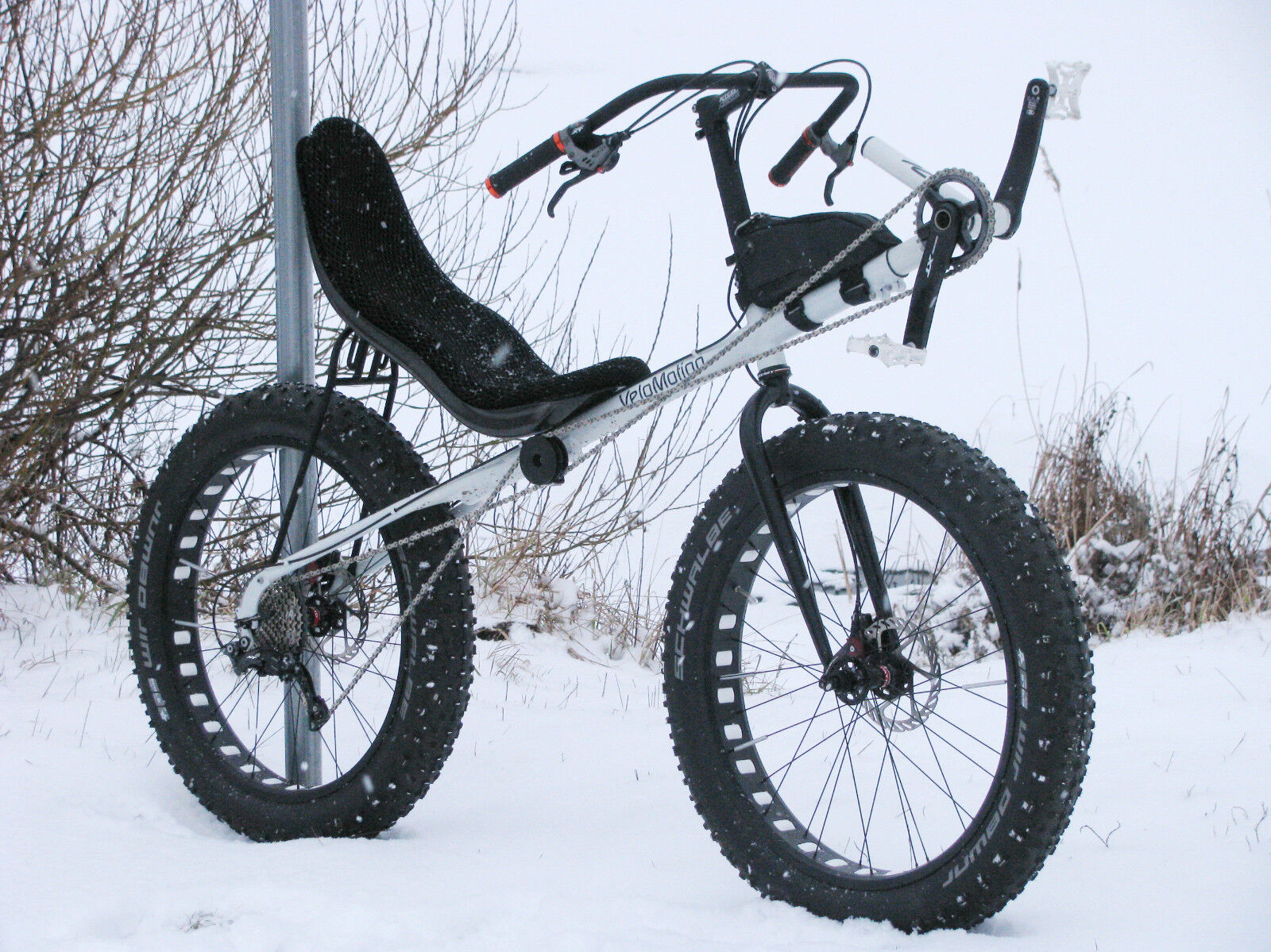

Kiinnostaisi tehdä täksi talveksi läskipyörä. Jotain tällaista mietin:
Sillä selviäisi epätasaisista ja heikosti auratuista pyöräteistä paremmin. Läskirengas toisi mukavuutta ilman varsinaisen jousituksen monimutkaisuutta, ja leveällä löysällä renkaalla sepelinkestokin olisi hyvä. Nelipyörä vaikuttaa venyvän pitkäksi projektiksi, ja tässä olisikin tavoitteena nykyisen tikkurunkoisen talvipyöräni kaltainen projekti: muutaman päivän työllä ajokuntoon.
SWB tikkurungolla
Renkaat 26x4.9"
Sähköapu väliakselille penkin alle
Ketjuvaihteet takapyörään
Kokonaispituus max 2m säilytyssyistä
Pitkälti nykyisen talvipyöräni kaltainen runko:
Epäilyttää tuo kantapään osuminen eturenkaaseen, joka on pienoinen ongelma jo nykyisessä pyörässäni 50-622-renkailla, ja läskirenkaalla oletettavasti pahenee. Jos kampikeskiötä tuo taaemmas suhteessa emäputkeen, ongelma vähän helpottaa, mutta kuski siirtyy taaemmas, mikä pidentää ajoneuvoa. Muutama sentti on varaa vastaavasti lyhentää penkin ja takapyörän välistä, jos akun haluaa vielä mahduttaa sinne.
Yksi vaihtoehto on sijoittaa akku jonnekin muualle ja penkki aivan takapyörään kiinni, jolloin kampikeskiötä on varaa tuoda taaemmas (ei ehkä ihan CLWB-mittoihin) kokonaispituuden kasvamatta. Ajoneuvo muuttuu tässä aika takapainoiseksi, ja ohjauksen heiluri kasvaa (en haluaisi etäohjausta rakentaa).

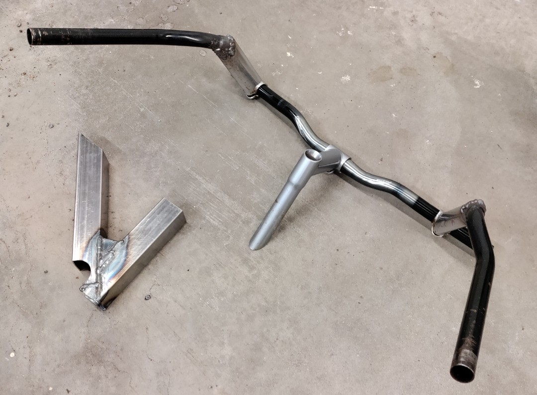

Ehdin jo vähän askarrella ohjaustankoa ja väliakselin kiinnitystä. Emäputkeksi löysin 38x2mm putkea (sama sopii poljinkeskiöputkeksi keskiömoottorin kanssa, koska moottori ei tarvitse putken kierteitä).

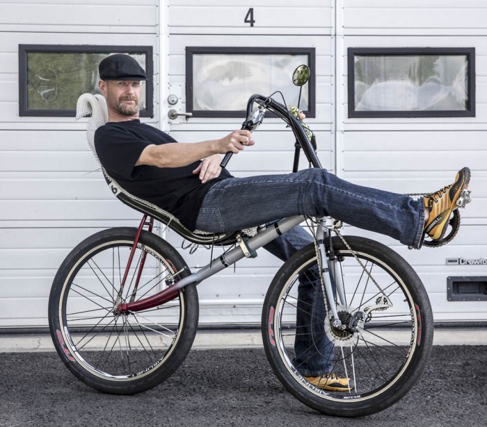

Saisiko tästä legendasta jotain ideoita..
https://www.nojapyorafoorumi.fi/viewtop ... stonojakki
Tai tästä..
https://www.nojapyorafoorumi.fi/viewtop ... &start=285
Molemmat on pitkälle mietittyjä ja huolella hierottuja pelejä. Mallia kattomalla voi helpottaa / nopeuttaa omaa projektia.
Noita em pyöriä katsomalla voisi kuvitella ettei suurehkoa pituutta tarvitse tällaisessa ajossa pelätä. Suurin geometrinen erohan noilla verrattuna sun talvipyörään on eteen viety eturengas. Kaukana edessä.oleva emäputki vaatisi normaaleilla ohjauskulmilla epämiellyttävän pituisen tillerin joka on molemmissa eliminoitu etäohjauksella.
Molemmista, niin etäohjauksesta kuin tilleristä pääsee eroon kallistamalla ohjausniveltä voimakkaasti taakse, mutta en usko että sellaisen ajo ominaisuudet olisi kummoiset. Tosin täällä vietetään ettei reilusti taakse kallistettu ohjaus kaipaisi juurikaan jättöä, jolloin myös wheelflop ei muodostu ongelmaksi. Ohjaus vain ei ole niin herkkä joka taas tekee pitkästä pyörästä entisestään hitaamman liikkeissään.
