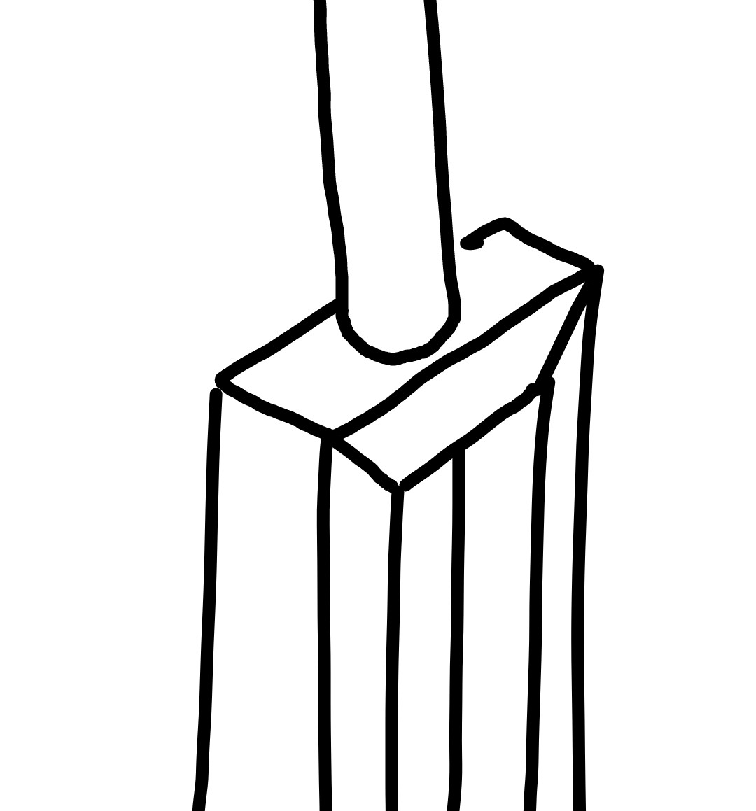

Re: Tikkurunkoinen talvipyörä
Tällainen rakenne:
Entä ohjainputken liittäminen haarukkaan? Haarukkaan pitäisi varmaan hitsata sorvattu holkki kiinni, johon lämpökutistusliitoksella ja alhaalta hitsaamalla liittäisi ohjainputken. Joka tapauksessa niin ettei yläreunaan tulisi hitsiä.

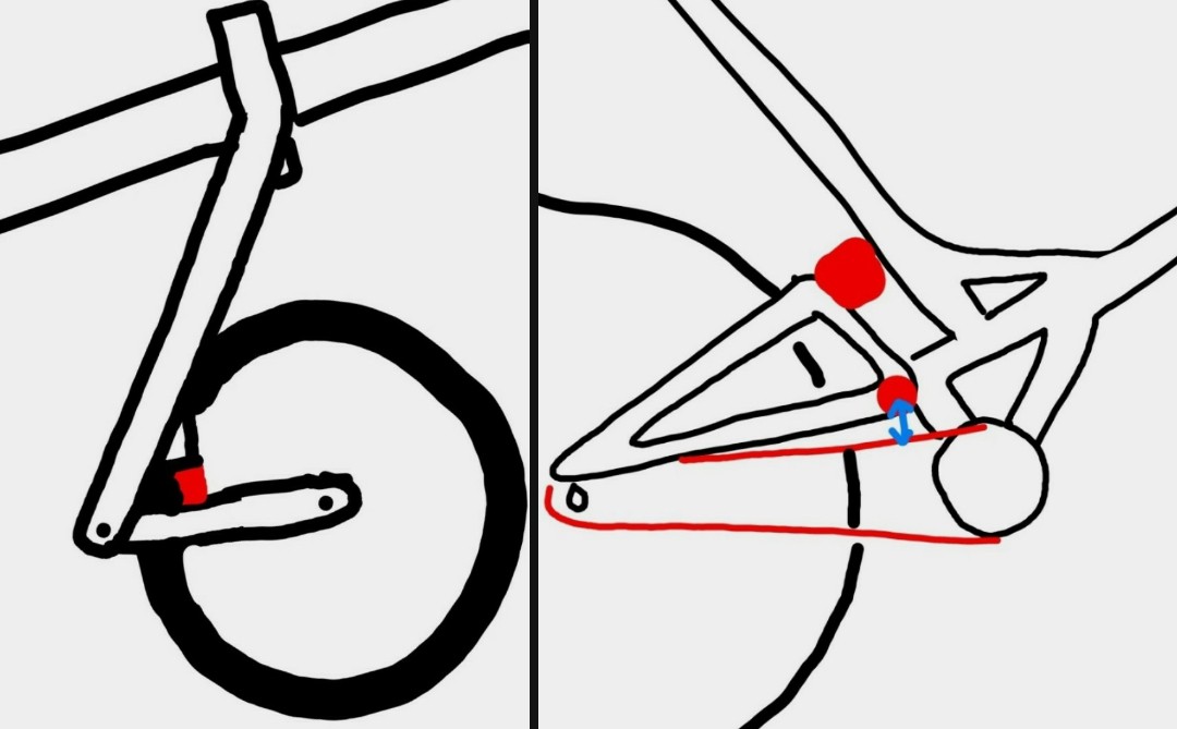

Aikani tuolla läskipyörälläkin ajeltua alan tulla siihen johtopäätökseen, että kyllä pyörässä saisi olla ihan oikea jousitus. Pelkän renkaan, edes läskin, jousto ei riitä minun käytössäni.

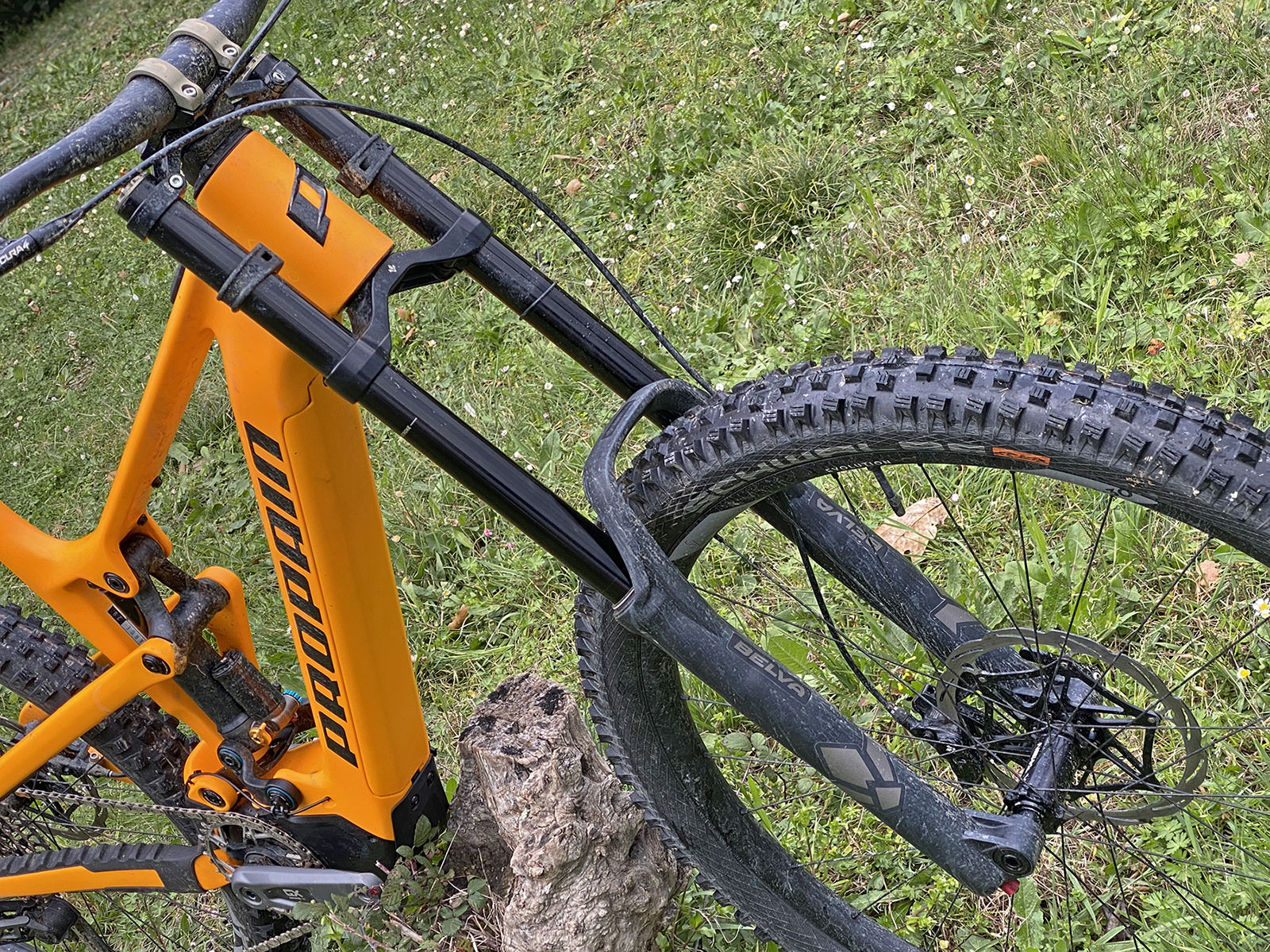

Haluaisin täysin huoltovapaan jousituksen, eli kumijousitusta mietin. Taakse perinteinen yksinivelinen, samoin eteen omatekoisella haarukalla toteutettu jousitus. Haarukka voisi olla "dual crown" -tyyppinen kestävyyden maksimoimiseksi. Emäputken rinnalla ylös kulkevat pätkät joutuvat vain olemaan riittävän leveällä, etteivät ne liikaa rajoita ohjauskulmaa.

Ajattelenko nyt oikein, että takana ketjun pitää mennä hieman nivelpisteen alapuolelta, että ketjuvoima ja kiihdytyksen aiheuttama perän kyykkääminen pyrkivät kumoamaan toisensa?
Tässä suunnilleen, millaista etujousitusta mietin, mutta kumipalikalla toteutettuna teräsjousen sijaan:
Aikanaan TM oikein laskeskeli tuota ketjulinjan suhdetta takahaarukan niveleen. Hänen fatbiken tapauksessa optimi oli 15...20mm nivelen yläpuolella, mikäli kalkuloinnit meni oikein :D
https://www.nojapyorafoorumi.fi/viewtop ... &start=105
Ei nyt irtoa ihan selkeää selostusta perusteista miten se lasketaan(tai hän laski), mutta taitaa pääasialliset voimat olla ketjuvoima ja renkaan työtövoima maakosketuspisteestä. Sehän tekee vastamomentin ketjun yläpuolella olevallle puristukselle.

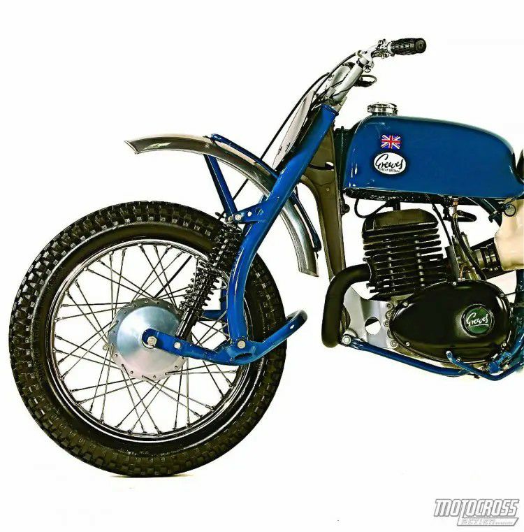

Tuota etuhaarukkaa ajatellessa tulee mieleen sijoittaa heilurin nivel renkaan etupuolelle, sillä renkaaseen tulevat iskut tulevat etuviistosta. Tällöin renkaan luonnollinen väistöliike oli taakse yläviistoon. Toki ulkonäöllisekin asiat vaikuttaa aina suunnitteluun, sanoinpahan vain. Muistelen joskus jossain nojqkissa sellaisen jousituksen nähneenikin, missä eturenkaqn jousitus on takaviistoon. Taisi olla joku flevon kehitysversio tms.
Niin tai näin, niin todella tärkeää tuollaisen haarukan toiminnalle olisi saada siihen vääntöjäykkyyttä riittävän ohjaustuntuman saavuttamiseksi.
Tuo eteenpäin suunnattu etukeinuhaarukka on siitä hyvä, ettei nyökkää jarrutuksessa. Jarruvoima nostaa keulaa. Samanlainen on myös pappatunturissa. Tuo papan haarukka saattas olla sähköläskiin valmis peli :wink: Taitaa vaan olla vaikea enää löytää…
Tämä jarrunyökköys ei muuten tullut itselle mieleen ja voikin olla syy miksi heilurin niveliä ei liiemmin näy renkaan etupuolella!
Viestit: 1244
Vilijami kirjoitti: 19 Elo 2025, 10:04
Olisi kätevää, mutta ei taida istua nojakin runkoon, tai ei mahdu ohjaus kääntymään juurikaan ennen kuin haarukka osuu runkoon.
En vieläkään ihan ymmärrä, pitääkö ketjun mennä nivelpisteen yli vai ali. Jos mietin kovaa kiihdytystä, jolloin voi keulia, perä kyykkää, koska kaikki paino menee sinne. Sitä vastustamaan pitäisi ketjun vetää jousitusta hieman toiseen suuntaan, eli ketju nivelpisteen alapuolelta.
