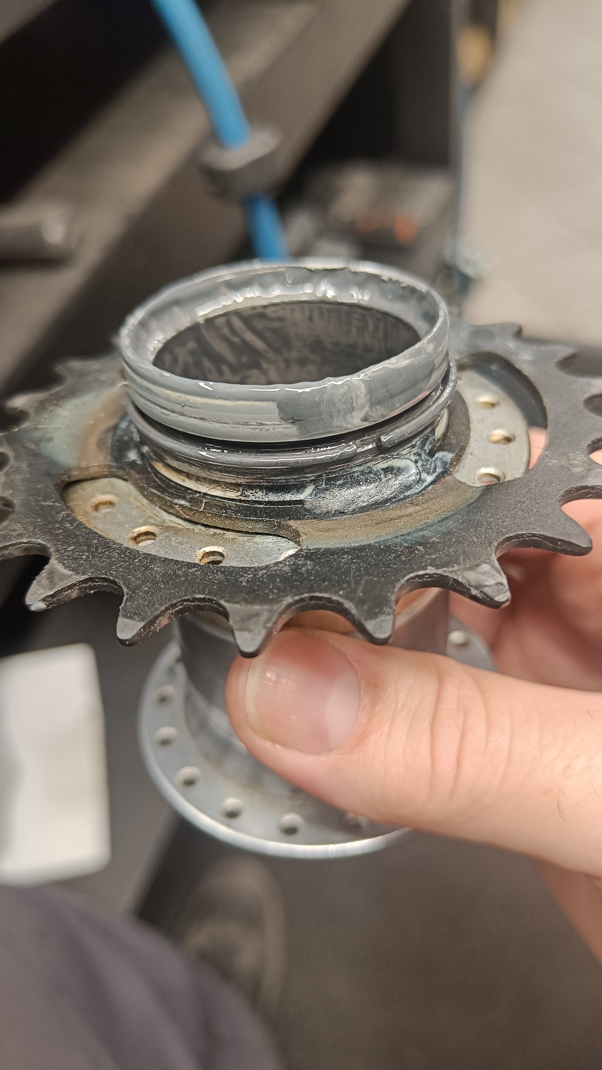

Tällainen tapaus tuli vastaan eilen
- Liitteet
- Syypää olikin napa ja vapaaratas tarkemmin. Edelleen tuntemattomasta syystä se oli tullut ulos n. 5 mm eikä suostunut menemään takas eikä irtoamaan kokonaan millään kohtuullisella voimalla. Se oli käytännössä siis työntänyt mukanaan kasetin ulos tuhoten lukko mutterin ja kun kyseessä on sähköpyörä niin ei sitä oltu huomattu

Sitten meillä oli kolmipyöräisessä pystypyörässä toisio ketjun ratas liimattu napaan joka hieman hämmensi.

Onko tuo napa-ratas paketti omatekoinen vai kaupallinen valmiste?
- Wacky
- Viestit: 4126
Re: Pyörämekaanikon veikeät
Vilijami kirjoitti: 12 Kesä 2025, 17:02Onko tuo napa-ratas paketti omatekoinen vai kaupallinen valmiste?
En ole täysin varma. Se on Sarda merkkisestä ihan kaupallisesti myytävästä kolmipyörästä, mutta se ei näytä kauhean kaupalliselta tekeleeltä joten vaikea sanoa.
