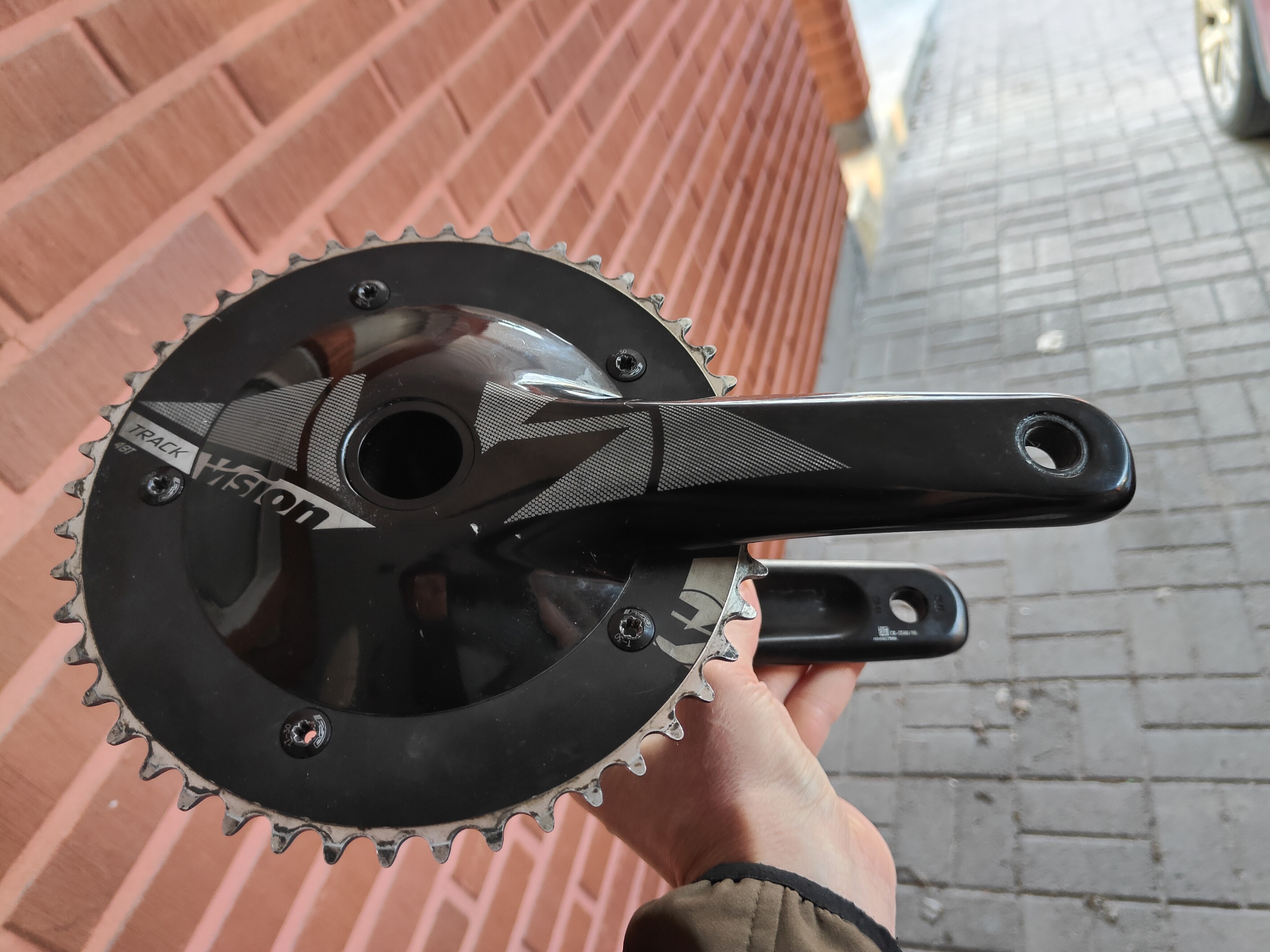

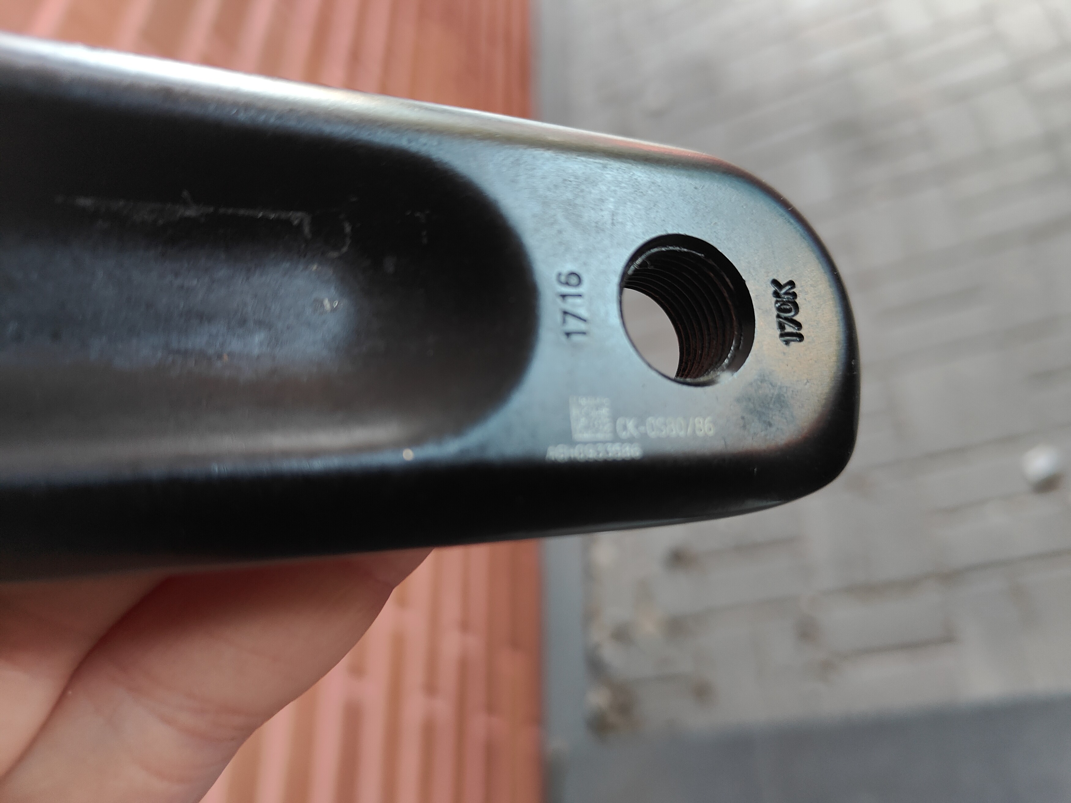

Taisin jo aiemmin mainita että joku viikko sitten yhden 10 vuotiaan ratapyöräilijän iskä ( ajaa itsekin rataa) soitti. Oli kuullut joltain yhteiseltä naamatutulta että saatan pystyä auttamaan hänen poikansa 'kärsiessä' kolhoista ratapyörän kammistaan. Jos jo isotkin pojat käyttävät nanon lyhyempiä ( 160/165 mm.) kampia niin tuollaiselle normikasvuiselle yangsterille riittäisi varmasti joku 15X millinen versio. Hän toi eilen nuo 170 mm. kammet rei'itettäviksi 150 mm. kohdalta. Näissä näyttää tuo kammen kevennyssyvennys olevan jo 'häiritsevää' tasoa, hän halusi kumminkin asian kokeiltavan.

Jos 150mm tekee noista niin reikä on vielä ihan riittävästi tuettu 10 vuotiaalle. Olis eri asia jos niiden päällä seisois joku 120kg henkilö

Semmoinen olo itsellänikin. Olen vielä tavannut liimata nuo polkimet kiinni sopivasti jämähtävällä ( eli vielä aukaistavalla) liimalla. Kuvasta päätellen jos ajatellaan tuo uusi reikä neljään sektoriin niin yhteen jää matala seinämä, eiköhän siihen jää riittävä tukipinta tuohon käyttöön.

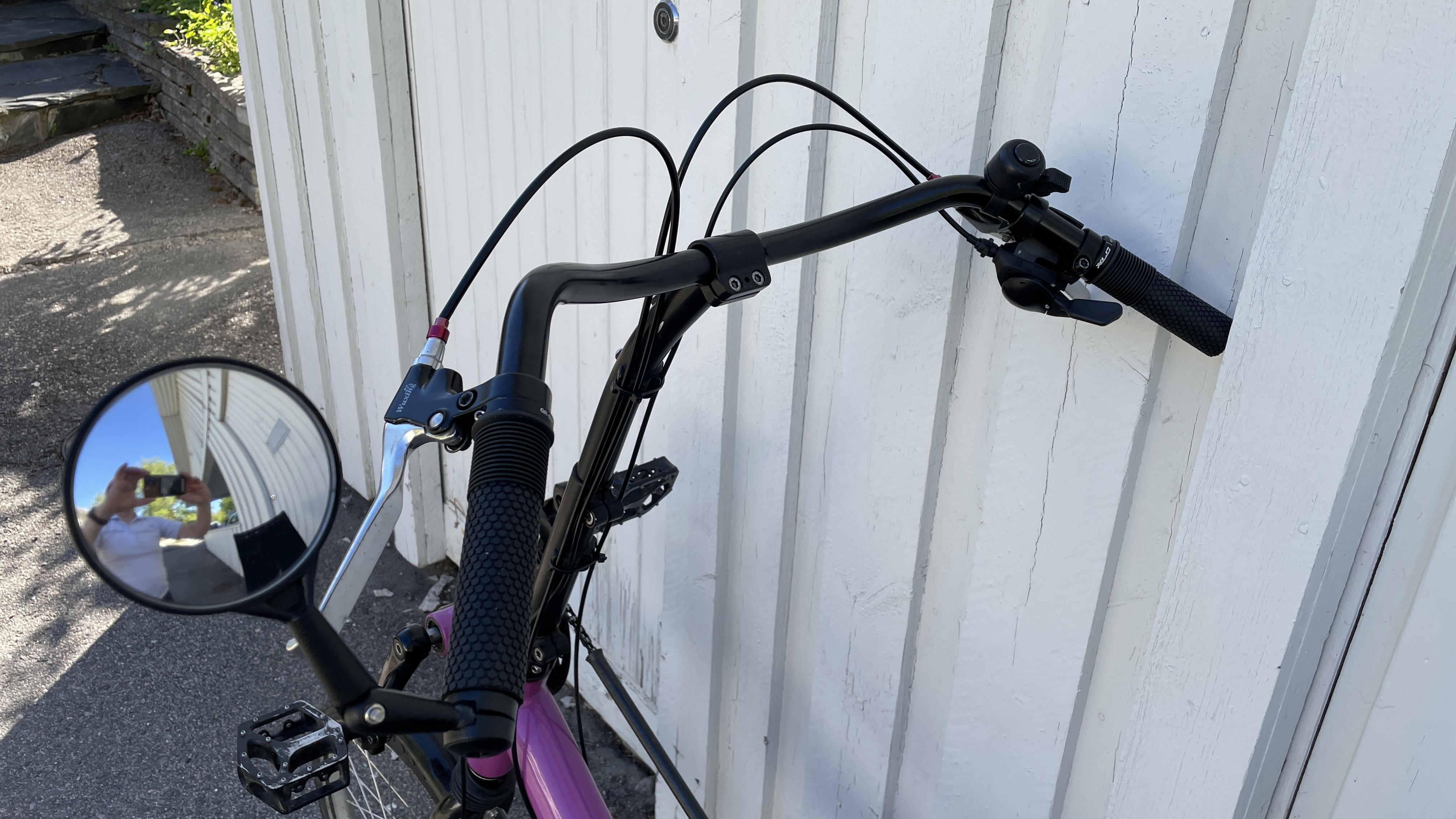

Moro
Laitoin tuota Fillarivelholta osatamaani HP:n Spiritiä itselleni sopivaan kuntoon. Vaihdoin isomman peilin, jarrukahvat ja vielä vaihtajan sorminapsuversioon ja asensin samalla Hasen kampienlyhentäjät, jotka tuolta kaapin pohjalta löysin. Nyt näyttäis olevan kampien pituus noin 152 mm. Mukavahan tällä on kauppareissuja ajella, kun on jousituksetkin edessä ja takana.
