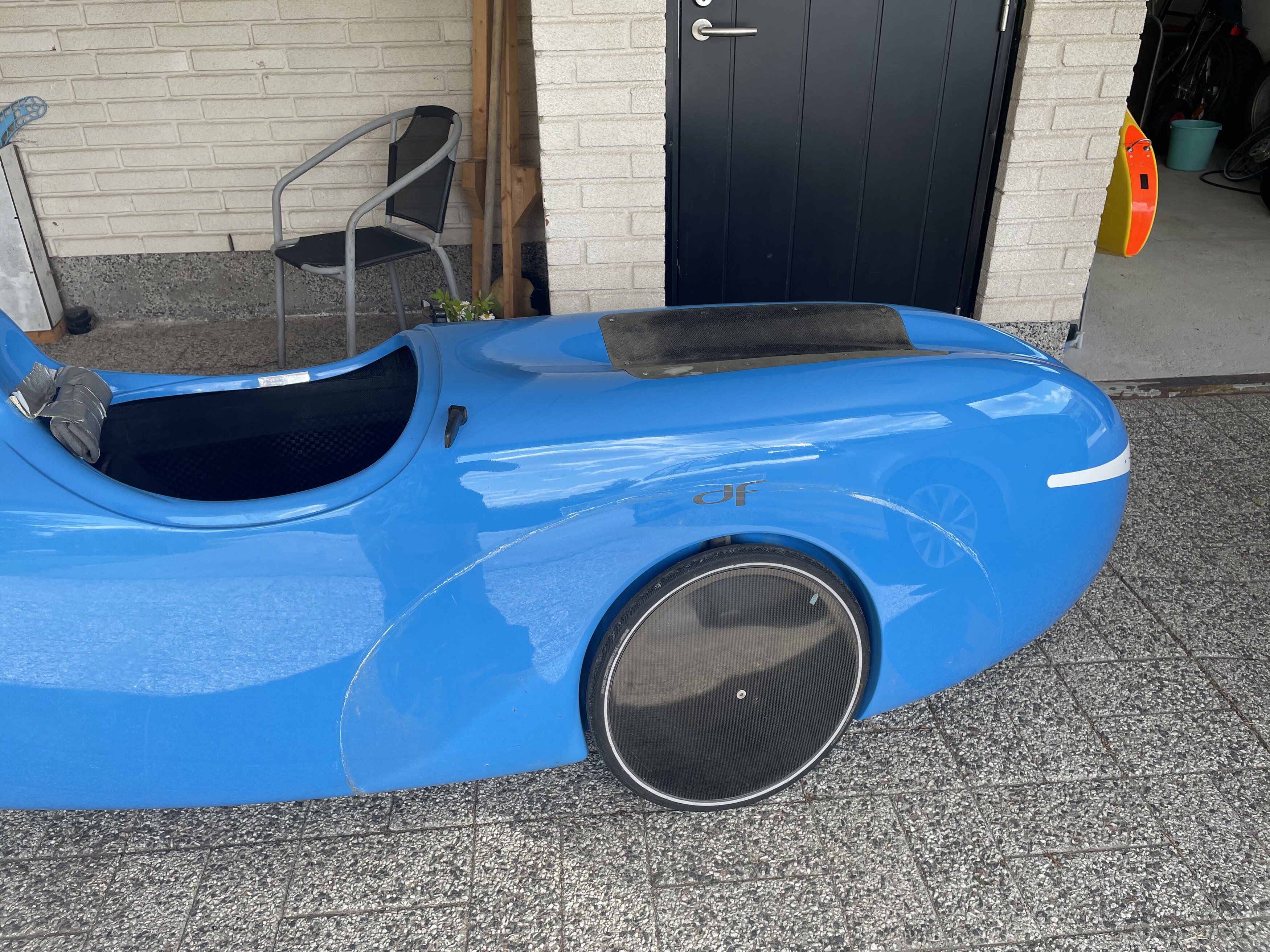

DF:n rengasaukkojen katteiden kiinnityksessä käytettävä teippi jättää kinnerin kylkiin ikävät tahmeat raidat. Mitenköhän ne saisi poistettua?
Teippien jättämät vauhtiraidat kinnerin kyljessä
Kiinnityksessä käytetty teippi

Kaupoista on saatavilla teipinpoistoon tarkoitettua spraytä, mutta WD-40 toimii yllättävän hyvin sen puutteessa tollaisiin teipin jämiin.

Esim. Motonetistä saa tarrapoistoon tarkoitettuna spraytä. Se on sitruksen tuoksuinen ja mielyttävä käyttää. Vaikuttaa miedolta tavaralta verrattuna moneen muuhun. Sillä lähtee nuo Nittonkin jäämät hyvin.
Laitoin omaani rengaskatteet kiinni 3 pultilla. Siitä tuli varsin toimiva systeemi. Liimasin ns. lyöntimutterit korin sisäpintaan elastisella kintsuglue liimalla. Teippiä ei tarvitse enää käyttää.
