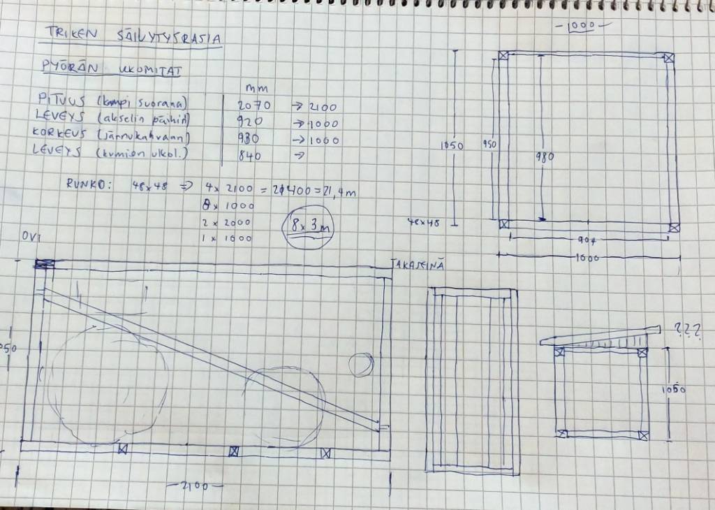

Suunnitelmissa on rakentaa isohko pihalaatikko talliksi tälle pyörälle (2x1x1 m).
Viestit: 5970
Kävin mittailemassa pyörää, mutta tämä tuntuu päättömältä ja kalliiltakin ajatukselta. Kuvasta puuttuu 19x95 mm julkisivupaneli, jota menisi kymmeniä metrejä. Eikä laskelmassa ole vielä kattoa, pohjalevyä, perustuksia, maaleja yms. Katettuna pyörä ei mahdu tuonne ja pidempää koteloa ei pihalle mahdu eikä ilmeisesti saakaan rakentaa (ilman lupaa).
Viestit: 5970
Runkopuut on sirkkelöity automittaan ja kuskattu tänne "sivistykseen". Vielä pitänee vähän suunnittella. Eikös säilytysrasia kannata suunnitella säilöttävän kohteen ympärille suoraan. :mrgreen:
