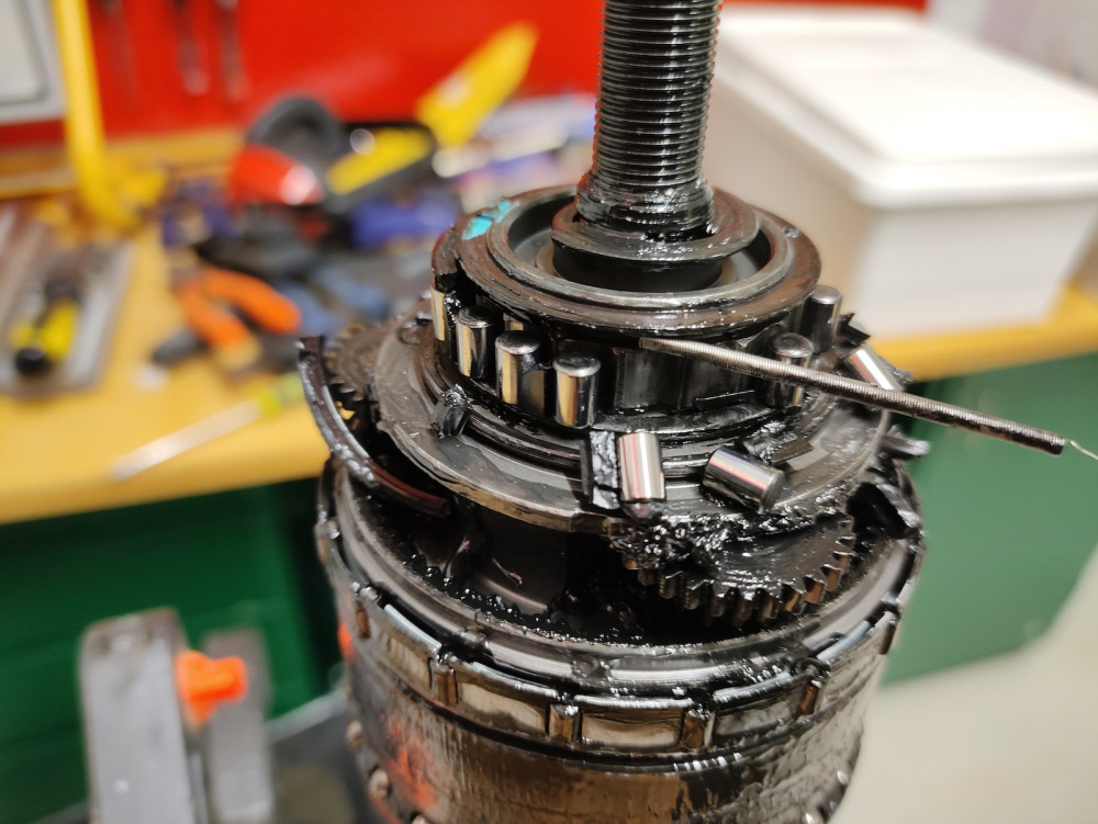

Näin minä olen käsitellytkin niitä. Öljykylpy automaattivaihteistoöljyssä ja laakereihin rasvaa.

Minulle asia on perusteltu sillä, että saadaan kitkaa näiden vapaarattaan muodostavien rullien ja navan kuoren väliin.
Tämä siis malleissa, joissa on nämä rullat. Shimanon 8-vaihteisessa on. Joissain muissa on kai räikkämäinen mekanismi.
Re: Likaisen ketjun tehohäviö.
Ainakin ennenmuinoin nuo kuului rasvata. Rasvan jähmeä viskositeetti saa rullat kiilautumaan ja lukitsemaan vedon. Miten lie sitten toimii öljyllä.
Itse muistan joskus joutuneeni purkamaan navan uudestaan, vapaakiytkmestä unohtuneen rasvan vuoksi.

Vilijami kirjoitti: 15 Loka 2025, 10:16Nexus 3 öljyhuolto on todella helppo. Pyörä kyljelleen, clickbox irti, vaihteenvaihtotikku pois ja tippakannulla pari-kolme painallusta ATF:ää sisään.
Nexus 3:ssa on kitkarullien sijaan räikkä vapaarattaana? Siihen voisi siis sopia muu kuin ATF vielä paremmin kuin rullallisiin.
Jotkut ovat poranneet navan kuoreen paikan öljynipalle. Huollosta tulee yhtä helppoa kuin Nexus 3:ssa.
