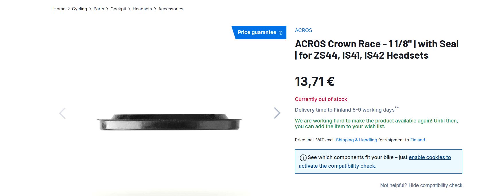

Viesti Kirjoittaja ukram2 »
Läskirengas on lähellä valmista, mutta olin ostanut väärän kokoisen etuhaarukan, sitä ei saa sopimaan samaan laakerisysteemiin. Olisi pitänyt ekana purkaa haarukka irti ja tarkistaa mitat vanhasta haarukasta. Nyt näyttäisi siltä että on täysin mahdollista tehdä haarukasta vaihdettava siten että samat etulaakerit on kiinni rungossa, ja pelkästää haarukka vaihtuu. Haarukan "pohjalle" pitää hankkia "Crown Race" rengas, joka on kartio, johon laakeri sopii. Etulaakerien "standardeja" löytyy monenlaisia.
