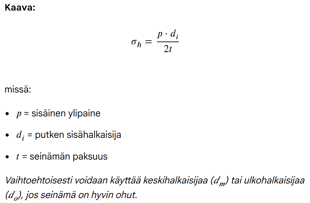

Syynä on paineastian muodon ja mittojen vaikutus seinämien kuormitukseen. Tavallisen ristikudosrenkaan muoto on poikkileikkaukseltaan pyöreä. Paineen aiheuttama jännitys tällaiseen toroidin muotoisen polkupyörän renkaan seinämään on verrannollinen renkaan poikkileikkauksen halkaisijaan, eli käytännössä renkaan leveyteen; vaikkapa 47 mm.
Kattilakaava
Kattilakaava
02-17-2026, 09-57-46.png (48.96 KiB) Katsottu 5219 kertaa
Vyörengas poikkeaa ristikudosrenkaasta siinä, että kulutuspinnan alle on kiristetty vyö, joka kiristää renkaan toroidimuodon ulkopinnan litteämmäksi ja renkaan kehän pienemmäksi ja muuttaa renkaan poikkileikkauksen soikeaksi ja matalammaksi. Vyö tavallaan puristaa renkaan jo valmiiksi painuneeseen tilaan, jonka se maata vasten painuessaan saa. Tämä vaatii suurta voimaa ja ja suurta lujuutta vyön materiaalilta.
Kuvitellaan rengas paineastiaksi. Painetta kantava halkaisija on vyörenkaan tapauksessa renkaan ulkohalkaisijan suuruinen, eli esim. 700 mm ja ristikudosrenkaan tapauksessa renkaan poikkileikkauksen leveys, eli vaikkapa 47 mm. Renkaan kudosmateriaalin pitää siis vyössä kantaa 700/47=15-kertainen kalvojännitys ristikudosrenkaan tapaukseen verrattuna.
Polkupyöränrenkaat ovat tässä mielessä erityiset, että niiden leveyden ja ulkohalkaisijan suhde on erityisen suuri. Lisäksi polkupyörän renkaiden paino ei saisi nousta. Siksi vyörenkaita ei vielä ole niin helposti otettu käyttöön.
Tuo 28-tuumaisen polkupyörän renkaan ulkohalkaisija on samaa luokkaa kuin pienessä kuorma-autossa, joten vyön voimatkin ovat samaa luokkaa. :shock:
