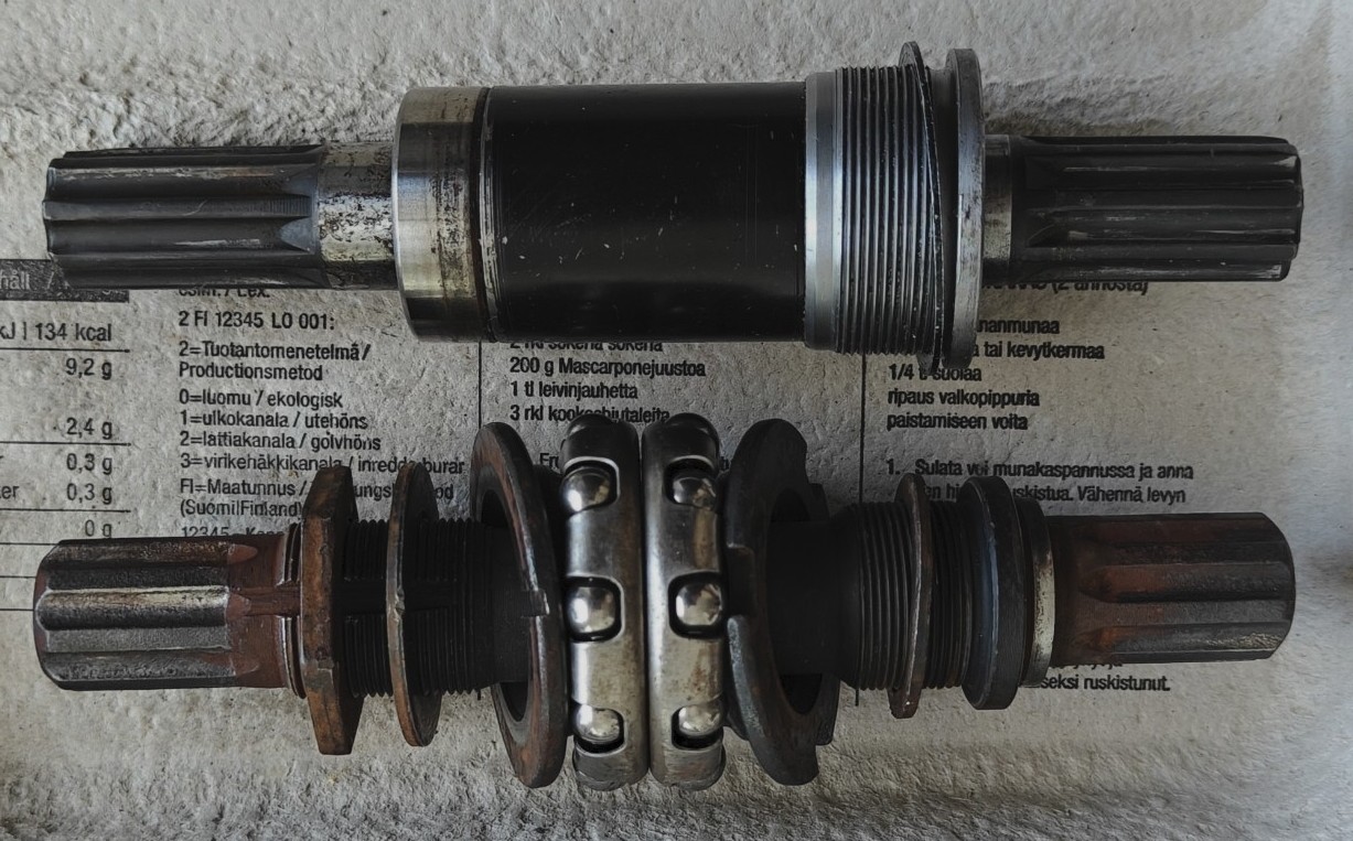

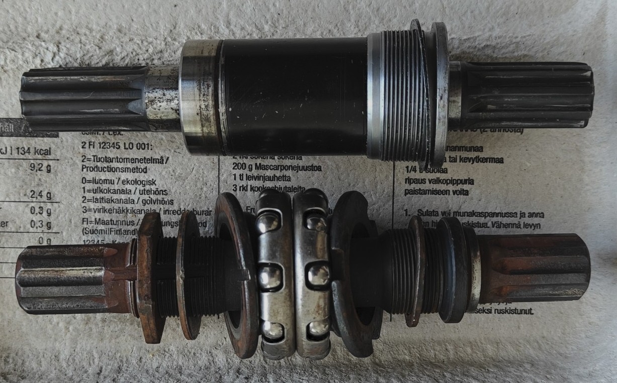

Ihmettely jatkuu...luulin että käsissäni oli yleinen 19-millinen 8-urainen BMX-akseli, mutta tämä onkin 18mm. Myös uraliitos on eri kokoinen kuin standardi.
Kuvassa alhaalla irtolaakereilla toinen kampikeskiö, joka on sen normaalin 19mm. Näiden kammet eivät myöskään sovi ristiin.
Viestit: 1243
Re: BMX-tyylisen kampilaakerin irroittaminen
Tuntematon standardi kyseessä...en ainakaan pikaisella nettihaulla löydä tätä. Keskiössä ei myöskään ole mitään merkintöjä, joista selviäisi valmistaja tai standardi.
