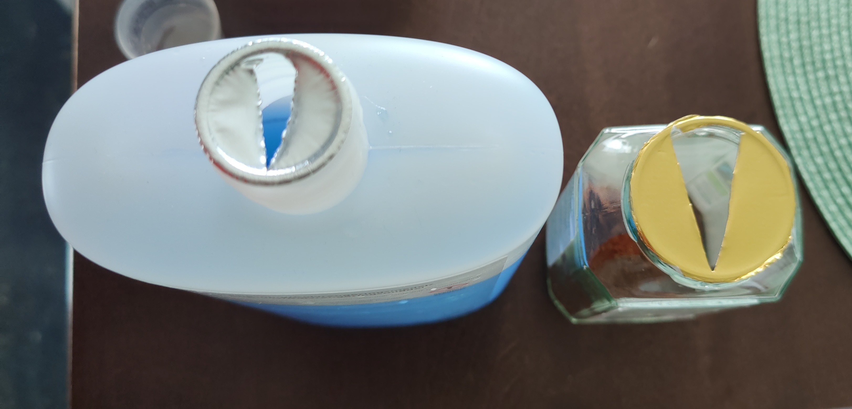

Re: Vinkkejä osien valmistukseen ja kikkoja huoltohommiin
Nestettä tai raetta on helpompi annostella, jos "makusinettiin" tekee terävällä veitsellä V-reijän.
