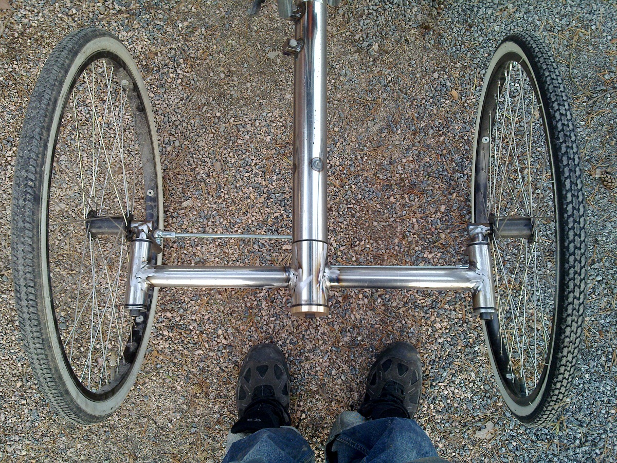

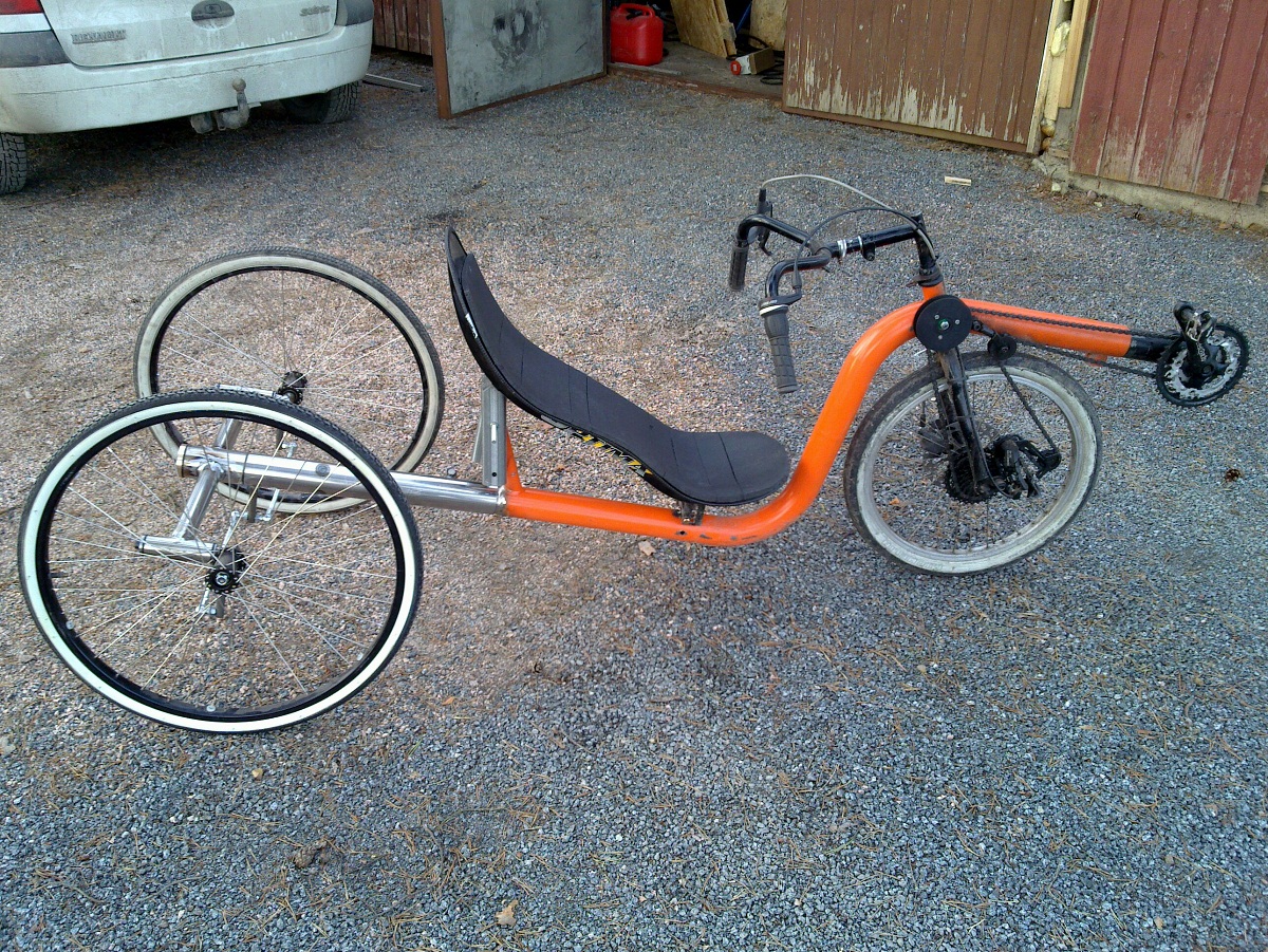

Rupesin kötösteleen tommosta kampetta omasta pyörästä, syy tähän yhden renkaan lisäämiseen johtuu siitä kun olisi tarkoitus saada muksuille penkit (2kpl:tta) oman penkin taakse. Tänään kävin ajeleen kilsan testilenkin penkki löysällä/irti mutta kaiken kaikkiaan oli jännä ajaa.

Komee, saisko tuosta takaa kuvan jotta näkis tuon kallistus systeemin ?

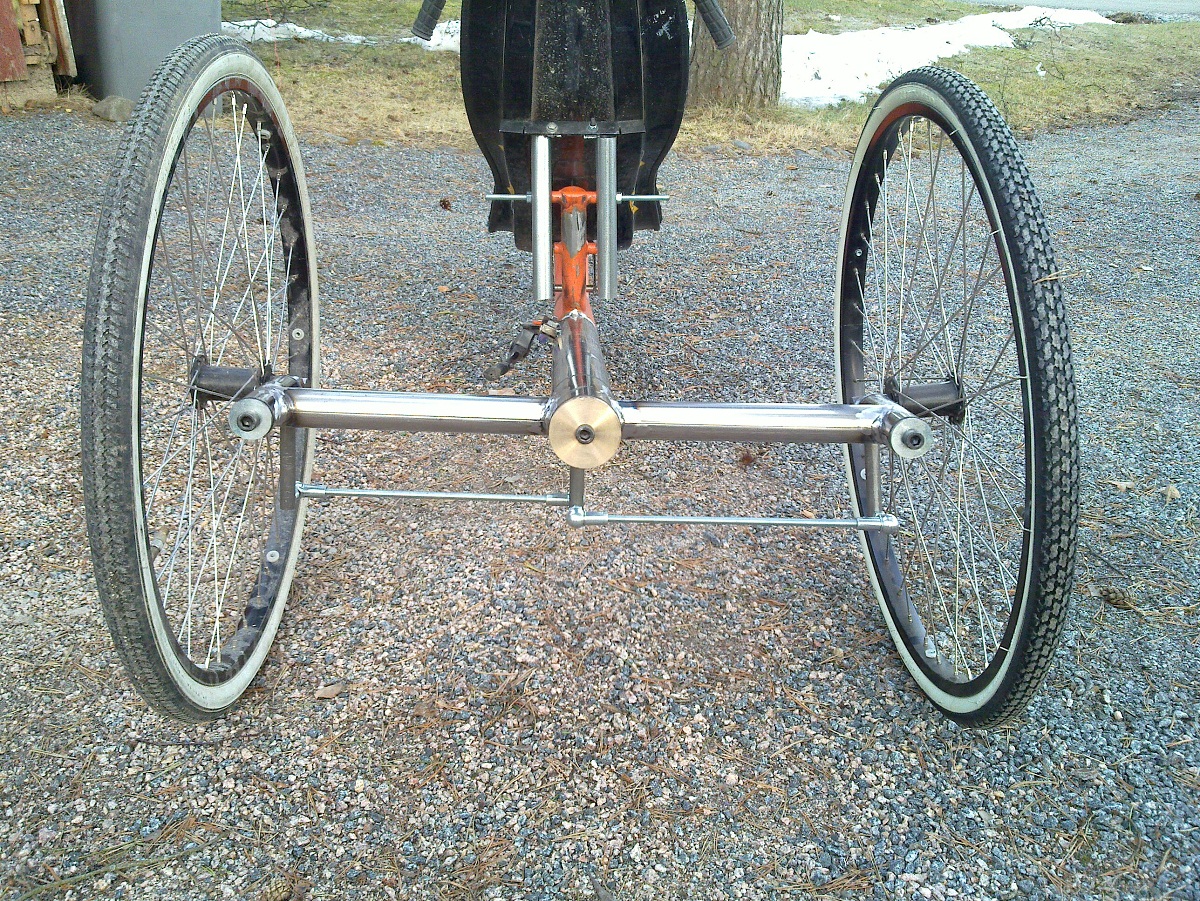

Tässä on pari kuvaa lisää.

Tykkään tuosta yksinkertasesta ulkonäöstä.Onko tuossa jokin joka rajottaa kallistusta ?

Ei ole vielä kallistuksen rajoitusta eikä lukkoa, kummatkin olisi tarkoitus laittaa. Lukko olisi hyvä kun lastaa tenavia kyytille ja kun itse seisoo risteyksessä lukkopedaalien kanssa. :D

Minkä takia nuo takapyörät on noin isot kun vetävä pyörä on kuitenkin vain 20" ?
No nuo 24tuuman pyörätuolin renkaat sattu vaan olemaan valmiina...
Voisi kyllä kysyä mitä etua tuosta kahdesta takapyörästä oikeastaan on. Pystyssä pysyminen on siis samanlaista kuin kaksipyöräisellä. Ylimääräinen pyörä lisää painoa ja vierintävastusta. Lastausta varten voi kaksipyöräisen pitää pystyssä seisontatuella.
Kunhan saan sen keskityslukon tehtyä niin uskon sen ja parin takarenkaan helpottavan liikkeelle lähtöä ynnä pysähtymistä. Silloin kun on kyydissä kaksi lasta niin ei viitsi samalla lailla suikkailla riteyksissä kuin yksinään... Ja lukkopedaaleita ei tarvii koko ajan olla renkkaamassa auki ja kiinni.
Varmasti on huomattavasti raskaampi ajaa kuin kahdella pyörällä mutta on se vaan mukavempi henkisesti kun saa lapset mukaan. :D
