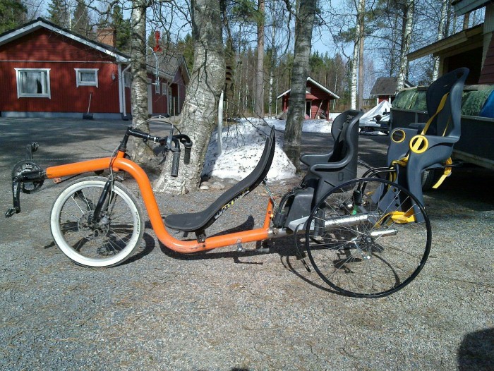

Pikkuisen heppailin lastenistuimia kiinni. Matalammalle pitää penkit saada ja takimmainen näyttää hurjalta kun se on pyörän takana...
Oma penkki jäi vielä aivan liian pystyyn.
Re: tilting trike rakentelussa
Kallistuuko nuo lasten istuimet pyörän mukana? Jos kallistuvat niin ei kai silloin korkeus haittaa? Ovat vain mielissään kun näkevät eteensä.
Kallistuu ne. Joo poika oli viime kesänä mulla kyytillä ja kovasti tykkäs ku näki eteensä, ainut huonopuoli oli se kun poika rupes heilumaan sivuttain mun päänkorkeudella jolloin itsellä oli kovasti tekemistä pitäessäni pyörää pystyssä/suunnassa. :D
