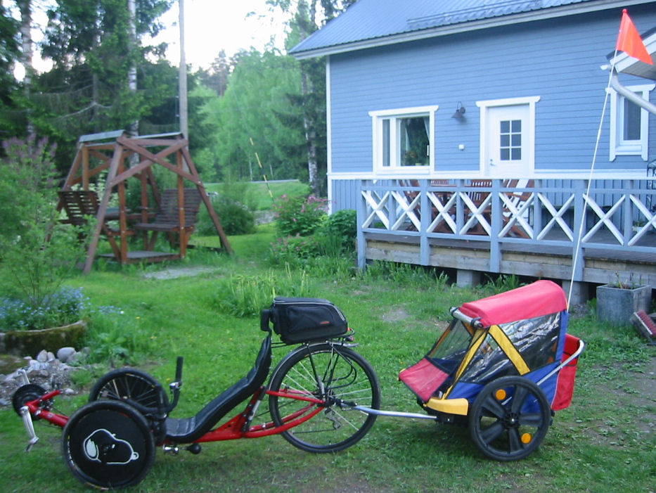

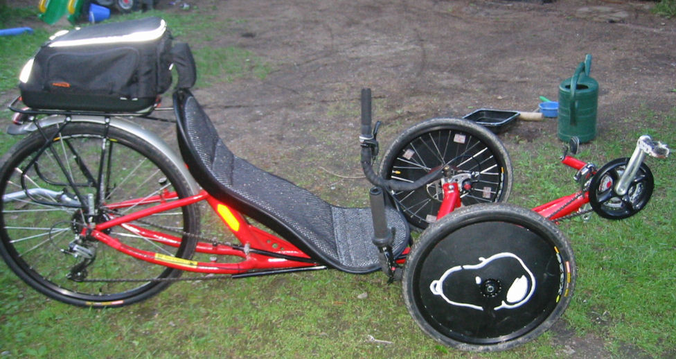

Lisään tänne päivityksen omista kulkimistani, kun vanha kuva oli gone with tö wind...
Punainen on siis omavalmiste parin vuoden takaa (Ressu levyt käytössä ainoastaan pojan kärryn kanssa :mrgreen: ) ja tuon valkoisen T-Rexin ostin tänä keväänä.
T-Rex kuva ostohetkellä, joka ei vastaa nykytilannetta takahaarukan/kiekon osalta. :(
Olen päivittänyt siihen vanhasta Yamaha maastopyörästä uuden 28" joustohaarukan, entisen 20" tilalle.
Pyörä kasvoi pituutta peräti 30cm !!! ..joten katsotaan miten vaikuttaa ajo-ominaisuuksiin. :?
Lisäksi pajassani on tekeillä velomobile jossa olen esikuvana käyttänyt WAW:ia.... kuvia myöhemmin syksyllä....ehkä.
Se on vasta muottivaiheessa joten valmistunee vasta ensi kesäksi.
Materiaalina lasikuidun/hiilikuidun/kevlarin hunajakenno rakenne sekoitettuna sopivasti alumiinivahvikkeita.

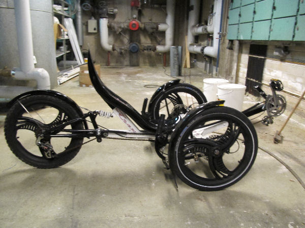

Päiviteetäänpä tämän hetkinen kulkupeli tänne
Pw 1 omavalmiste kuten kuvasta näkyy :D perinyt pyörivät osansa edesmenneltä pw 2:lta :D
Painoa 15 kg.

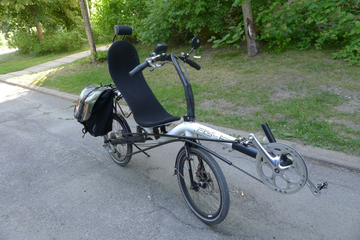

Tässä on nyt uudesta pyörästä kuva. Kuvasta poiketen siinä ei ole enää tuota rimpula peiliä, ajotietokone on asennettu ja ketjuja on pidennetty.

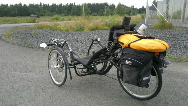

TW-Bents Mantikseen lastattu 1-2 yön varustus eli teltta, sapuskat ja kamppeet.
Yli 20km/h nopeuteen tuollakin vielä pystyn ainakin lyhyempää matkaa <50km.
Varustuksen tarkkaa painoa en tiedä mutta seuraavanlaista setuppia kannan mukana:
Majoitus:
Teltta - Frostfire Moontent (3kg?) - 45€
Makuupussi - Anar Vuoma (750g) - 30€
En käytä telttapatjaa, koska omaan hyvät unenlahjat ja pystyn nukkumaan vaikka halkopinon päällä.
Ruokailiu:
Kenttäkeitin - BW Esbit (<200g) - 7€
Alumiininen kenttäpullo ja keittokuppi - US M1942 - 10€
Lusikkahaarukka
Englantilainen sissipakkaus ja muuta kuivaa ja kevyttä sapuskaa
Sadevaatteet:
Spectra kypärähuppu
Yosemite neopreeni lukkokenkien suojat - 15€
Mac in a sac -sadehousut (150g) - 20€
Endura Laser sadetakki - 36£
Sitten on vielä vaihtovaatteet, varaosaa, varasisärengas, pieni ensiapulaukku, aurinkokennolaturi puhelimelle ja jotain muuta mitä en nyt muista.
EDIT: niin ja sitä vettä joka sitten kerryttääkin painoa

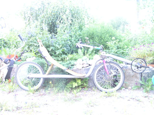

Ground Hugger 2003
Innostuin Ground Hugger nojapyörästä eksyttyäni jenkkisivustolle http://www.rqriley.com/bike.html.
Tilasin nojapyörän suunnitelmat paperitulosteina ja maksoin niistä tuolloin vajaat 50 dollaria.
Suunnitelmat sisälsivät neljä A1 kokoista piirustusta ja 16 sivuisen ohjevihkosen. Selvät ja havainnolliset suunnitelmat olivat kuitenkin tuumamitoituksella, joten piirsin kuvat uudelleen "puhtaaksi" ja modifioin rungon rakennetta hieman vastaamaan käytettävissäni olevia materiaaleja.
Nojapyörän takaosan otin 26" tyttöjen pyörästä (7v Shimanon rumpuvaihde) ja etuosan 18" lasten polkupyörästä.
Runkona käytin Ruukin Form 300C ohutseinäputkea:
  • 48,0x1,25 runko
  • 32,0x1,25 runko
  • 28,0x1,25 runko
  • 25,0x1,25 ohjausakseli
Rungon rakentamiseen sain vinkkejä Fillari-Lehden artikkelista: Kotipolttoinen Runko, jossa Marko Ursin kertoi polkupyörän rungon tekemisestä. Lehden vuosikerta on varmaan 2002.
Ohjauksen murrosnivelestä on valmistusohjeet, mutta itse ostin valmiin nivelen Mekanex Oy, Lohja.
Tuotenimike on murrosnivel 03 GD. Hinta oli vuonna 2002 35,- euroa.
Nivel on kokonsa puolesta passeli pyörääni, mutta nivelessä on jonkinverran "klappia" joka heikentää ohjaustuntumaa.
En tiedä olisiko ohjaus tuntuma parempi jos olisin tehnyt nivelen pyörän originaalin ohjeen mukaisesti koneistamalla.
Satulan runkona on 9 mm:n filmivaneri ja pehmusteena on käytetty 20 mm:n solumuovia.
Oheisen kuvan oton jälkeen olen lisännyt pyörääni mustat lokasuojat ja tavaratelineen sekä vaihtanut polkimiksi lukkopolkimet.
