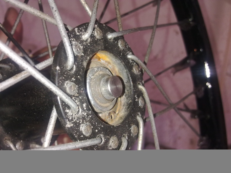

Onnistuikohan eli tuossa näkyy navat, ovat piru alumiinia.

Aika vaikee tapaus. Minulla olisi ratkaisu. Olisi tiedossa mopon etunapoja ja niissä on 12mm akselit ja rumpujarrut. Uusia ovat , saisit minun kautta 2kpl 40 euroo ja postituskulut . :)
Re: pyörätuolin keskiöön jarrulevy
Yksi vaihtoehto voisi olla kuten minun Roval suorapuolatuissa rattaissa: ota akselin puolelta pinnat veks ja tee/kiinnitä uusi laippa navan laipan pinnan reikiä hyväksi käyttäen.
Tähän uuteen laippaan siis reikiä pinnoille sekä levyjarrulle kiinnitys-tsydeemi.
Eri asia on maksaako vaivaa. Muistaakseni NoCom-tyypit teki tällä tavalla levykiekoista levyjarrullisia kun niitä ei kaupasta saanut...
Rovalin takarattaassa on tällaisilla laipoilla pinnat navassa edessä ja takana. Takanavan pakan puolella on laippa kiinni sitten ruuveilla navassa ja pinnat menee siitä 1x ristiin vanteelle. Kuten tässä:
Tuohon ruuveilla kiinnitettyyn laippaan sitten provisio jarrulevyn kiinnitykseen ?

hyviä ehdotuksia molemmat. Täytyy tuumailla ja mittailla kun jarruosat saapuu.
taisipa tulla idea, jos kääntäisi tuon akseli 180 astetta. Tekisi tuohon upotukseen sisään menevän holkin jossa jarrulevylle sopiva laippa. Holkkiin ja napaan reiät että saisi sokalla koko setin läpi kiinni.
Hieman mukaillen tuotta yhtä ehdotettua ideaa
