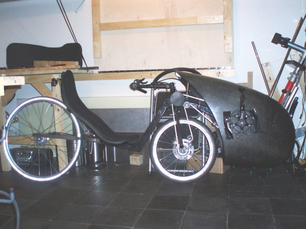

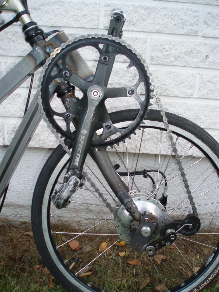

muutin satulan selkäosaa vähän, laitoin 165 mm kammet ja 52 eturattaan. tällä proton 2. versiolla ajoin puolen tunnin lenkin. ohjaus, voimansiirto, tasapainoilu, hitaastiajo ja etuveto toimivat vallan mainiosti. runtaten polkien etupyörä ruopi hiekalla, mutta jyrkkäkin hiekkaylämäki meni pyörittämällä ylös. Vaikeinta oli lähtö ylämäkeen. kammet eivät osuneet kertaakaan etupyörään, tuntuu riittävän etupyörän kääntövara.
ajoasento ei ole hyvä, vaatii modaamista (se lonkkakulma). polkimet oli liian lähellä ja polvet liian koukussa. Aion alentaa keskiötä 3 cm alemmas ja 2 cm eteenpäin, juuri etupyörän päälle, jos mahdollista vähennän hieman satulakulmaa. :wink:

Kuvia kun kattoo ni ei oikeen voi ymmärtää ett tuolla pystyy ajamaan ja ett eturengas kääntyy :D mutt muuten hieno :D
Tuo keskiöhän ei kait käänny kiekon mukana? Voisko se olla haarukassa kiinni niin ett se kääntys samalla ?

Re: Cone 1
Pystyyhän sinunkin taittuvaketjuisella etuvedolla ajaan, tämähän ei poikkea siitä mitenkään. Ketjun taittopyörän kohdalla on vain suoraa kampiratas, eli ei tule niitä taittopyörän häviöitä.
Viestit: 18002
Re: Cone 1
Joo mutt onhan tuo ratas aika paljo isompi ku miun paluurissa ja kammet vielä molemmin puolin ottaa renkaaseen. Ja tää nyt oli vaan tämmönen miusta näyttää, uskon kyllä ett sillä voi ajaa jos näin kerran on sanottu :D
Re: Cone 1
Juu, näitä suoria etuvetoja tehdään kaupallisenakin, esim. Bevo:
ja Minq:
Aiempaa keskustelua aiheesta: http://nojapyorafoorumi.fi/viewtopic.ph ... 03&p=10974& ja http://www.nojapyorafoorumi.fi/viewtopic.php?f=3&t=1785
Näiden suoravetoisten yksinkertaisuutta kun hetken katselee niin ihmettelee jälleen ihmisiä jotka kokevat kaikenmailman ohjausrullat ikäänkuin pakollisiksi nojapyörävarusteiksi.
Viestit: 18002
Re: Cone 1
En mie suoravetoo ihmetelly, vaan sitä ett rengas mahtuu käätymään riittävästi ku ratas on tuossa ihan vieressä. No kelle mikäkin on riittävästi se on tietysti yksilöllistä, seurataan mielenkiinnolla tätäkin projektia ja rakennetaan taas jotain ihan toisenlaista muiden ihmeteltäväksi :D

  1. ensimmäinen teräsproton suoralla etuvedolla jouduin raskain sydämmin laittamaan luokkaan huono idea, ei toimi ajoasento. vähensin lonkkakulmaa (Kuva: cone1 teräsproto 4) ja sain ajettavan pyörän, mutta polveni kipeytyivät jo 10 km testiajossa. se on se kulma polvessa/lonkassa liian pieni, eli polvet tulevat liian lähelle rintaa, masentavaa :cry: . pyörä sinänsä toimi muuten hyvin.
  2. Masennuksesta selvittyäni mietin asiaa ja lähdin rakentamaan uutta teräsprotoa, tällä kertaa normaallimmalla ja konservatiivisemmalla ajoasennolla. Pohjaksi otin vanhan Zox 20 Z runkoni, siitä on aikanaan keskiötä alennettu 8 cm, värkkäsin uuden, korkeamman takapään. Mitoiksi tuli istunkorkeus n.32 cm, keskiö n.43 cm, akseliväli 117 cm lonkkakulma 130 ja istuinkulma 45. Takajousitus on samankaltaine kuin Zoxissa, kumipötkylä vaimentimena. Heitin keulaan vielä M5:n etukopan, kuvaa varten teippasin ulkopuolelle kammet niin näkyy missä ne ovat (kuva: Cone 2 Zox proto1). Ajettu on vasta 2 km, hyvin meni, mutta tarvitsen lisää kilometrejä jotta ergonomiasta voi lopullisen totuuden kertoa. Ainakin ajoasento on pysty, polvet ja kädet kopan takana ja näkee hyvin etukopan yli. Ajatus olisi tehdä tästä streamlineri päällystamällä proto makuualustalla ja katsoa saavutanko nopeustavoitteen jo tässa vaiheessa. :lol:
  3. Suunnitelin uuden kopan Zox proton mittojen päälle (Cone 2). koppa olisi 52.5 cm leveä, 210 pitkä ja noin 90 cm korkea. paljon työtunteja tarvitaan mutta onhan se pakko joskus toteuttaa..... :mrgreen:
