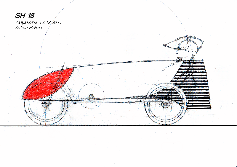

Olen kovasti pähkäillyt miten korin SH18:aan tekisin. Takahaarukoiden, kampiakselin ja -v-jarrujen lävistykset tuottavat aika tavalla ongelmia sivulevyjen asennuksissa. Huoltoa varten on oltava mahdollisuus päästä käsiksi eri osiin. Ajokin käänteleminen ympäri vaatii tukevaa runkoa vanerin alle.
Kun pelistä ei kuitenkaan tule mikään vauhtinielijä eikä kovinkaan virtaviivainen, ja kate on lähinnä vain sateensuoja, olen ajetellut tehdä sen niin, että se olisi alta ja alareunoiltaan avoin. Katteen voisi tehdä erillisenä klimppinä ja asentaa sitten yläkautta paikoilleen. Huoltoa varten sen voisi nostaa pois. Melukin varmaan vähenisi. Panen kuvan tulemaan, kun sen ehdin piirtämään.

Teinpä luonnoksen SH 18:n kattamisesta ja värityksestä. Pääosa pohjaa on avoin. Viivotettu osa on kiinteä ja toimii tavarasäiliönä. Muu osa on irroitettavissa. Sisäänastumista varten osa kantta aukeaa eteenpäin.
Eikös tuohon saranaan jää rako josta vesi valuu sisään? Jos saranan tekisi taakse voisi kansi ja "konepelti" mennä vähän päällekkäin ja näin estää veden valumisen.
Re: SH18
Saranan kohdalle ei tule rakoa, kun sarana on suikale lujaa kangasta koko kannen leveydeltä. Jos kansi avautuisi taaksepäin konepellin ja kannen välisestä raosta tulisi myös vettä sisään, ja sarana joutuisi koville kannen ollessa avattuna.
