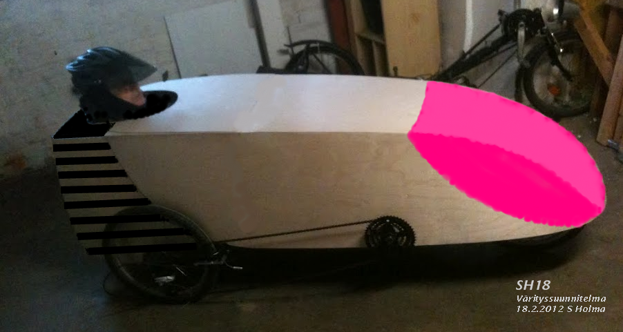

Värjäilin kuvankäsittelyohjelmalla Nojanallen ottaman kuvan SH18:sta. Punaväri ei kyllä tule ihan noin räihäkkääksi!

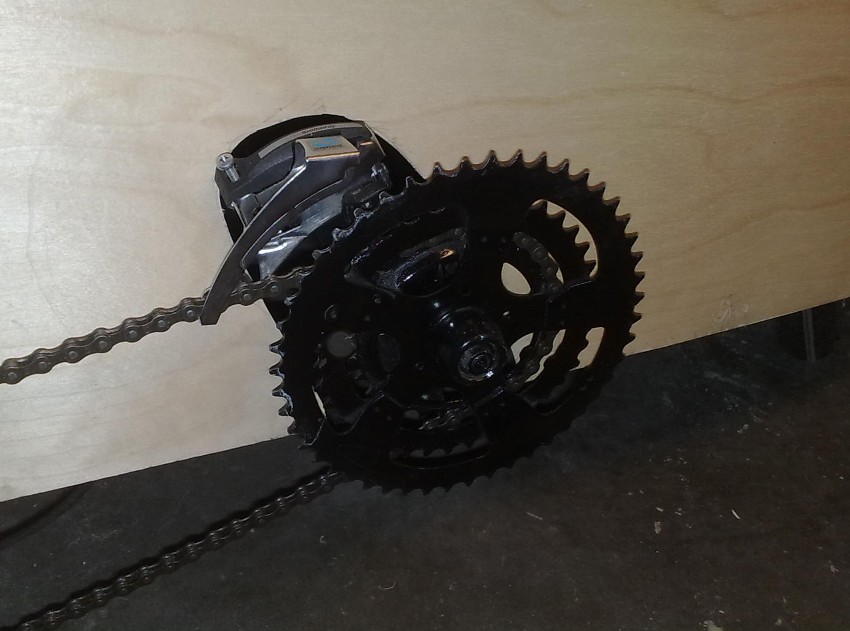

Asensin etuvaihtajan SH18:aan. Luulisi kulkumahisten riittävän, kun oikeassa takapyörässä on 3 x 7 vaihdetta, etuvaihtajassa 3 ja vasemmassa takapyörässä sähkömoottori, siis yhteensä 63 vaihdetta + sähköavustus. Etuvaihtaja on oikeastaan varsinaisesti sitä varten, että, jos akusta loppuu virta, ei jyrkimmätkään mäet tuota vaikeuksia.
Ensin vähän arastelin asentaa etuvaihtajaa, kun sitä varten täytyi tehdä melkoinen aukko koppaan, mutta sehän jää pääosin eturattaan taakse.
Kerroin kai jo aikaisemmin, että ostin Kuetronilta E-Spin-akun ja laillisen asennussarjan. En ole vielä sitä asentanut. Saa nähdä kuinka pitkälle sillä ajellaan. :roll:

SH18:n väritys toteutettuna:
E-Spin-akun päässä on kiinteänä takavalo. Sain hyvällä tuurilla akun asennettua takatilaan nippa nappa niin, että saatoin takavalon hyödyntää.
Palatessa koeajolta tippui räystäältä kaste:
Niinkuin kuvista näkyy keli oli aika hirveä: Jäistä sohjoa! :mrgreen:

Siis, teipilläkö tuo väritys on tehty ? Näyttää hienolta, onks tuo puunvärinen osuus lakattu ?
Re: SH18
Joo, kyllä teipeillä on tehty. Jos kyllästyy, voi ne repiä pois. Puuvärinen osuus on lakattu Unica Super venelakalla, joka on sävytetty vaalealla maalilla. Vaikka Unica Superissa on UV-suojaus tummuisi koivun pinta ilman vaalennusta.
Keulan päällä on kahva, josta veloa voi ohjata talutettaessa ja siihen on tarkoitus sijoittaa myös valaisin, joka kääntyy menosuuntaan, koska on kiinnitettynä ohjausakseliin.
