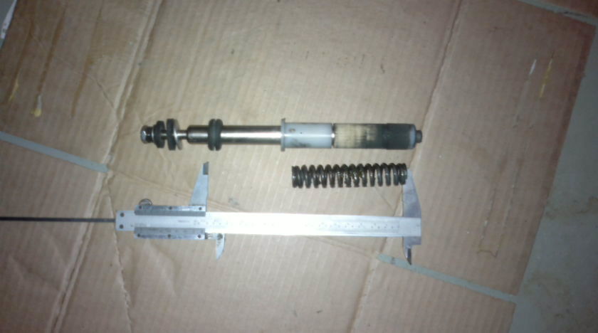

Sen verran nyt ihmetellyt tuota etupäätä, että nivelet ei ole väljiä. Ei kyllä kuulukkaan olla noin vähillä kilometreillä. Pientä ihmetystä aiheuttaa iskunvaimentimen 1cm - 1,5cm tyhjä väli ennenkuin ottaa "kiinni". Eli liikkuu ilman vastusta jonnin verran. Molemmilla puolilla sama homma. Voisiko johtua tuosta? Tosin painoa tuossa ei ole päällä...

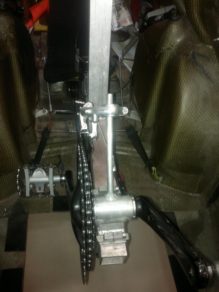

Penkki ja polkimet nyt niin edessä kuin sain. Lisäksi vaihdoin lyheämmät kammet.
No otin nyt kuitenkin iskarin irti, että pääsis paremmin hipelöimään. Löysä tuo on... Ottaa kunnolla kiinni vasta lopussa. Tietäisi vain minkälainen tuon pitäisi olla niin osaisi paremmin arvioida...

Pari kuvaa puretusta iskarista/jousesta....

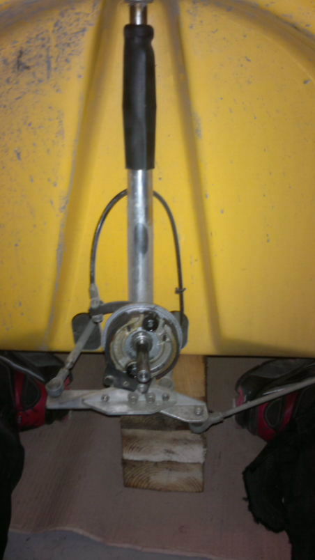

saitko klapia aikaiseksi kun käsillä heiluttelet noita tukivarsia?
eli otat rattaasta kiinni ja kääntelet...
jos tässä välissä ei tunnu klapia niin sen täytyy olla ohjaustangon ja ohjauslaitteiden välissä...
Eikös jollain ollut wavissa heti uutenä välystä jota piti paikkailla kotik utoisiin konstein jotta siitä tuli oikeasti ajettava?

Mustasudenkorento kirjoitti:saitko klapia aikaiseksi kun käsillä heiluttelet noita tukivarsia?
jos tässä välissä ei tunnu klapia niin sen täytyy olla ohjaustangon ja ohjauslaitteiden välissä...Eikös jollain ollut wavissa heti uutenä välystä jota piti paikkailla kotik utoisiin konstein jotta siitä tuli oikeasti ajettava?
Klappia en löytänyt muualta kuin ristikkonivelen ja ohjain putken liittymä kohdasta. Jonkun näköinen kuusiokolo ruuvi pitää tuon paikallaan. Täytyy tutkia tuota huomenna. Nyt täytyy mennå harjoittelemaan kolmipyöräisellä ajoa ![]()

eemeli kirjoitti:No otin nyt kuitenkin iskarin irti, että pääsis paremmin hipelöimään. Löysä tuo on... Ottaa kunnolla kiinni vasta lopussa. Tietäisi vain minkälainen tuon pitäisi olla niin osaisi paremmin arvioida...
Jos kasais niin että laittas jousen tilalle putken, eli jäykistäs keulan ja kokeilis niin?
Re: Mango+ velomobile
Tuo kävi mullakin mielessä. Kestäiskö tuo yläpään kiinnitys? Ei viitsis heti ekana kesänä ruveta lasikuituhommiin... Voishan tuohon koittaa laittaa jäykempää ja lyhyempää jousta?
Eilen sitten poljin illasta vielä mökille ja aamulla takasi. Huomattavan parannus tuli iskareitten purulla ja rasvauksella. Olisko ollut pikkasen jumissa? Nyt uskalsi kantata muutkin eikä tullut sellaista tunnetta, että pyörä kaatuu. Huiput nyt tällä kertaa yli viidenkympin... En tosin vielä uskaltanut polkea lisää vauhtia. No riittää nyt tuokin.
