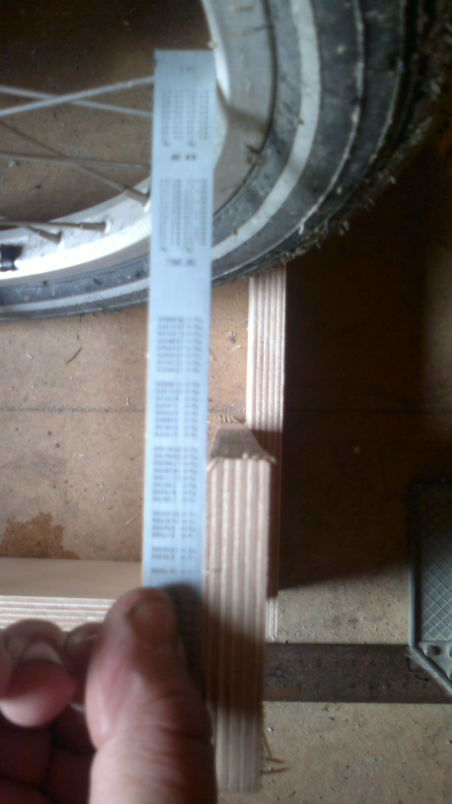

Aurauskulman mittaamista helpottaa työkalu, jonka voit tehdä puurimasta ja kahdesta naulasta. Lyö toinen naula läpi rimasta läheltä päätä ja toinen siten, että niiden välimatka on raideväli renkaiden keskeltä keskelle.
Kutsu pari kaveria avuksi. Pistä toinen istumaan (mieluimmin lähellä omaa painoasi) sisälle ajokkiin. Aseta rima korin keulan ali siten, että ensin läpi lyöty naula on renkaan kulutuspinnan keskikohdalla ja lyö toinen naula vastapuolelle renkaan keskilinjan kohdalle. Pyydä toista kaveria pitämään naulan kärkeä renkaan keskellä ja piirrä renkaisiin merkit naulojen kärkien kohdalle kuulakärkikynällä. Työnnä ajokkia siten eteen päin vajaat puoli etupyörän kierrosta siten, että merkit ovat sellaisella kohdalla, että merkkien väliin asetettu rima on vaaterissa pohjaa vasten ja merkitse toisen naulan kärjen uusi paikka renkaaseen kuulakärkikynällä. Naulan kärki osoittaa etupyörän takaa mitattuna eri paikkaan kuin etupuolelta. Oikea paikka, tai siis takaa mitatun merkin sijainti olisi siis millistä kolmeen milliin edestä mitatun merkin sisäpuolella.
Mittaa moneen kertaan, niin saat varmemman tuloksen. Mieluimmin aina ensin edestä ja sitten eturenkaan takaa, niin välykset jäävät samaan suuntaan kuin ajossa.
Muista säätäessä, että raidetangon liike kertautuu aurausmittaan moninkertaiseksi. Puoli kierrosta vastaa noin parin millin liiketta. (riippuu tietysti raidetangon kierteestä, ohjausvivun pituudesta ja renkaan halkaisijasta)

Koitin nyt mitata aurauskulmia. En saanut kyllä milliä isompaa heittoa aikaseksi. Toisaalta musta kyllä tuntui, että kotikonstein aurauskulmien mittaaminen millin tarkuudella on tuurin kauppaa... Ei mulla kyllä ole mitään aikaisempaa kokemusta. Täytyy vielä kokeilla mitata uudestaan jorin mainitsemalla tavalla.
Silmämääräisesti toinen rengas olisi pystymmässä kuin toinen. Voisiko tuolla olla vaikutusta asiaan?
