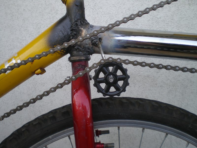

Noniin, kampitsydeemille tuli hitsailtua kiinnikkeet. M10 putkiklemmarit on ehkä vähän turhan järeää kamaa mutta sellaset tuli ostettua. M8 varmaan riittäisi. Kampisysteemi kiinnitysosineen painaa aika runsaasti.
Sovittelin ketjuja paikoilleen ja huomenna pitää kait käydä etsimässä jotain putkea ketjunohjaimia varten. Vain onko paluupuolelle sellainen ohjainrissa merkittävästi parempi kuin puutarhaletku?
Vetopuolellekkin pitänee laittaa jotain, ettei paiski ketjua päin runkoputkia. Onko patenttiratkaisua? Ei tahtois sitä puutarhaletkua hinkkaamman edes omalla painollaan ketjun päälle? Lulisi että saa hukkumaan monta nyyttonia. Sitä tuskin saa ripustettua niin ettei se lepää ketjun päällä.
Käänsin myös ton eteen tulevan V-jarrun. Hierasin viilalla ton metallikillukkeen vanhan tapin veks ja ostin koloon tismalleen sopivan naulan ja kiinnitin vaijenrin kiinnityspultin reikään. Riitti kun katkas naulan pihdeillä ja pajautti vasaralla pään vähän lyttyyn. Vaijerin kiinnityspulttiin ostin sopivan mutterin ja toisen prikan. Tarkoitus pujottaa vaijeri tosta reijästä lenkiksi ja pultilla kiinni.

Re: Simppeli ja mukava nojakki... mutta miten?
joonas kirjoitti:Sovittelin ketjuja paikoilleen ja huomenna pitää kait käydä etsimässä jotain putkea ketjunohjaimia varten. Vain onko paluupuolelle sellainen ohjainrissa merkittävästi parempi kuin puutarhaletku?
Puutarhaletku ei ole paras mahdollinen vaihtoehto, mutta kyllä silläkin ensimmäiset tuhannet ajelee. Ketjun ohjaamiseen olen aina käyttänyt rulla-konsteja ja suojaamiseen putkia/letkuja. Kun putken/letkun kiinnitys on "kelluva" ei se aiheuta vetopuolellakaan häviöitä. Eli kiinnitys narun, kumin tai vaijerin pätkällä jotta pääsee liikkumaan ketjun mukana.
Ohjaamiset ketjurullilla, ja putket siihen ettei ketju heilu tai ettei se likaa kuskia.
Aina kun ketjua ohjataan putkilla ollaan väärällä tiellä.
Minkäköhän sortin putki ketjusuojaksi sopii parhaiten? Kova vai pehmeä? Kevyt sen kai pitää olla kun raahautuu ketjun päällä.
En ole vielä varma tarvinko vetopuolelle rissaa... korkeahko tosta tulee ilman, mutta paluupuolella toiminee hyvin sellainen rullaluistimen rengas?
itse kasasin vanhasta vaihtajasta paluupuolen ohjauksen.
putkia ei ole..
joonas kirjoitti:Minkäköhän sortin putki ketjusuojaksi sopii parhaiten? Kova vai pehmeä? Kevyt sen kai pitää olla kun raahautuu ketjun päällä.
'Liukas' on oleellisin ominaisuus. Helpoiten tietysti onnistuu kun tilaa sitä varsinaista:
Ei sitä tartte kaukaa tilata. Erinomaista ketjunsuojaputkea on kuorma-autoissa käytettävä musta öljynpaineputki, jota saa hydrauliikkaliikkeistä ympäri maan. On varmasti edullisempaa, liukasta ja helppo käsitellä. Putki on isolla kiepillä, mutta sen voi oikaista lämmittämällä.
Sommittelin rissapyörää. Purin shimanon vanhasta takavaihtajasta. Pyörä on vapaalla tapilla ja keskittyy kauniisti vaihteen mukaan.
Ostin myös penkin, mutta se tulee aikaisintaan loppuviikosta, joten suunnittelen 170mm kampien lyhentämistä ja leventämistä. Kampien leveyksistä ja pituuksista olen vähän täällä lueskellut ristiriitaisia kokemuksia. En oikein tiedä kuinka lyhkäset uskaltaa tehdä.
