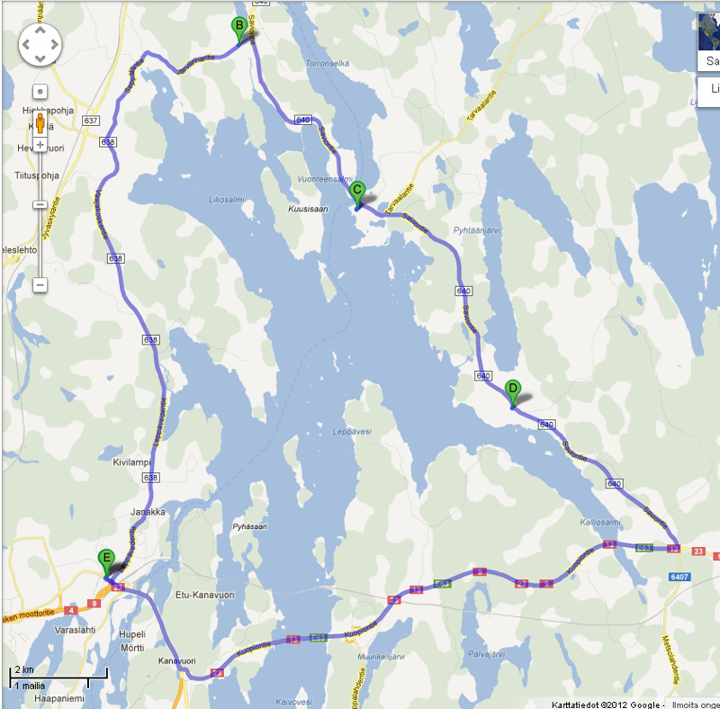

Päätin tänään kokeilla kuinka pitkälle SH19:n uusilla sähkölaitteilla pääsee ja ajoin 49 km lenkin: Vaajakoski-Vuontee-Savio-Leppälahti Vaajakoski:
Niinkuin Jyvässeudulla aiemmin olleiden Eco-tripien kävijät hyvin muistanevat lenkki on suht. mukava, mutta mäkinen, ja käytin aika tavalla sähköavustusta. Kuitenkin ihmeekseni virtaa riitti hyvin ja matkan lopussa paloi lupaavasti vielä kaksi kolmesta akun latausvalosta. En siis vieläkään tiedä kuinka pitkälle sillä pötkii.
Keli oli mukavan vaihteleva, varsinaisesti rupesi satamaan juuri, kun olin tullut kotiin. Noin 13 km:n matkan jouduin ajamaan ysitien sunnuntain paluuliikenteen seassa. Tuon osuuden hulppeissa alamäissä jäi huippunopeus 50 km/h, kun liikenne oli kovin vilkasta. Kun tuollaisessa nopeudessa hurahtaa vierestä rekka ja peräpyörteet rupeaa nojakkia heivautteleen, kyllä siinä jarruja rupeaa paineleen. Muuten täytyy sanoa, että ysitien pientareet ennen Vaajakoskea ovat esimerkillisiä, riittävän leveitä eikä hammastuksista ole tietoakaan.
Kun poikkesin sivuteille ja kävin mm. katsomassa Mattilan leirikeskuksen palanutta saunaa (oli purettu), jäi keskinopeus 19,5 km/h.
