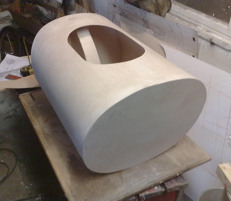

Peräkärryn vanerikoppa on kantta ja lakkausta vaille valmis:
Painaa tuossa asussa 2,25 kg.
