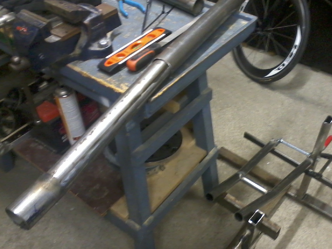

Vaikeimman kautta tehty vielä keskeneräinen jigi, takahaarukan alku, runkoputket. Sisään menevä putki piti rälläkällä katkaista sauman kohdalta, taivutella pienemmälle halkaisijalle ja sitten hitsata umpeen taas. Vain koska rautakaupasta ei löytynyt 45x1,5 putkea :evil: Ehkä turhankin tarkka sovite tuli jos haluaa väliin jotain naarmuuntumisen estävää :l mutta kokeillaan tällä nyt alkuun.

Saitko sie tuosta halkastusta putkesta pyöreen ? Me samaa kerran koitin ja aika epämääränen siitä tuli - hylkäsin.
Ei ny ihan täydellisen pyöreä mutta ok. Leikkasin n. 10mm aukon rälläkällä, puristimella rako umpeen, nippusiteet kiinni, puristin auki, pistehitsaus ja soikeuden korjaus puristimella.
